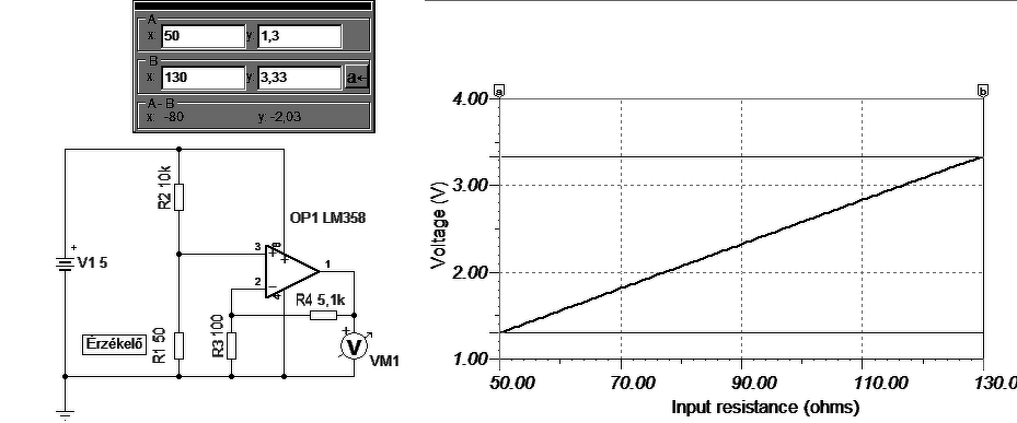

Az alább csatolt kapcsolást megépítettem dugdosósba! A bemenetére egy Hakko 907-es klone páka kerül nyugalmi allapotban 50 Ohm körül van 400 fokon 130 Ohm környékén van az ellenállása! Az erősítő kimenete egy PIC re kerül lehetőleg szeretném 0-5 volt között mérni de..... Mi alapján tudom a műveleti erősítő ellenallásait számolni? most a 10k-s poti teljesen felcsavarva ad nyugalmi állapotba 1.6-1.9 voltot. A 2.2 k-s ellenállást kicserélve 820 Ohm osra ez leesett 0.7 voltra, de a tetejét még nem tudtam megmérni, nem kapcsoltam rá fűtést! Na meg aztán nembiztos hogy találgatással lenne a legjobb megállapítanom a megfelelő ellenállásértékeket! Gondolom van erre valami képlet! Tudnátok segíteni? A hozzászólás módosítva: Jan 29, 2018
- Alapvetően a szükséges erősítést szeretnéd megtudni, a visszacsatolás mértéke ez után számítható. Az erősítés Au=Uki/Ube (Természetesen ez feszültség változásokra is igaz, Au=dUki/dUbe) - A kimenti feszültséget meghatároztad, 0..5V. Tehát Uki=5V. - A bementi feszültséget is meg kell határozni. Mivel itt ellenállás változás van," árammal kell ellátni" a mérendő ellenállást, hogy feszültséget kapjunk. A kapcsolásban ezt a célt szolgálja a 10kohm. Tudható, hogy 400 fokon az érzékelő ellenállása 130ohm. Így ez a 10kohm-al egy feszültségosztót alkot és az osztás számítható. Osztó kimenti feszültsége 130ohm-nál Uki=R1/(R1+R2)*Ube. Itt az Uki= az osztó kimenti feszültségével, R1 az érzékelő ellenállása, R2 a 10kohm, Ube pedig az 5V tápfesz.. Tehát: Uki=130/(130+10000)*5=64,1mV - Az erősítő kimenetének 5V-ot kell szolgáltatnia 64,1mV bementi jel esetén. Az erősítés így Au=5V/64,1mV=78. A visszcsatoló hálózatot ez szerint kell méretezni. - Nem invertáló erősítő erősítése, a visszacsatoló ellenállások aránya plusz 1-el egyenlő. Ha a visszacsatolás ellenállásait R4-és R3-nak vesszük, akkor Au=1+(R4/R3) Mivel tudjuk, hogy az erősítésnek 78-szorosnak kell lenni, így a két ellenállás aránya 1:77-szeres. Ha a visszacsatolás alsó tagját (R3) önkényesen 100ohm-ra választjuk, akkor a felső tagjának (R4) 7,7kohm értékűnek kell lenni a 78-szoros erősítéshez. - Természetesen ha az erősítést be szeretnénk állítani, vagy mint jelenleg nem szabványos értékre esik az R4, akkor vagy az R3-at módosítjuk, vagy az R4-et egy ellenállás és egy trimmerpoti soros ellenállásából is kialakítható. Pld. 6,8kohm és egy 2kohm trimmer. Ekkor az erősítés beállítható, Au=1+(6,8k/100)=69 és Au=1+(8,8k/100)=89 között. A 78 valahol a trimmer közép beállításnál lesz. És akkor a gondok.. - Az LM358 kimenti feszültsége 5V tápfesz esetén, maximum 3,6V. Tehát vagy egy Rail-to-Rail erősítőt választunk, vag megelégszünk a 0..3,6V változással, és ehez számoljuk az erősítést. - A "nyugalmi állapot", az gyakorlatilag kb. 20 fok szoba hőmérsékletet jelent. Az érzékelő ellenállása nem fog nulla fokon nulla ohm-ot adni. Tehát a hőfok változás 20..400 fok lesz, és 20 fokon is ki kell számítani a bementi feszültséget. Vagy is nem fog nullától indulni a kimenti feszültség. Ha megelégszünk 3,33V kimenti feszültséggel, akkor Au=3,3V/64,1mV=52-szeres erősítésre kell számítani. Tehát egy 100ohm/5,1k megfelelő lehet. Remélhetőleg így már tisztább a helyzet. De hogy lásd is miről van szó, le is szimuláltam. A hozzászólás módosítva: Jan 31, 2018
