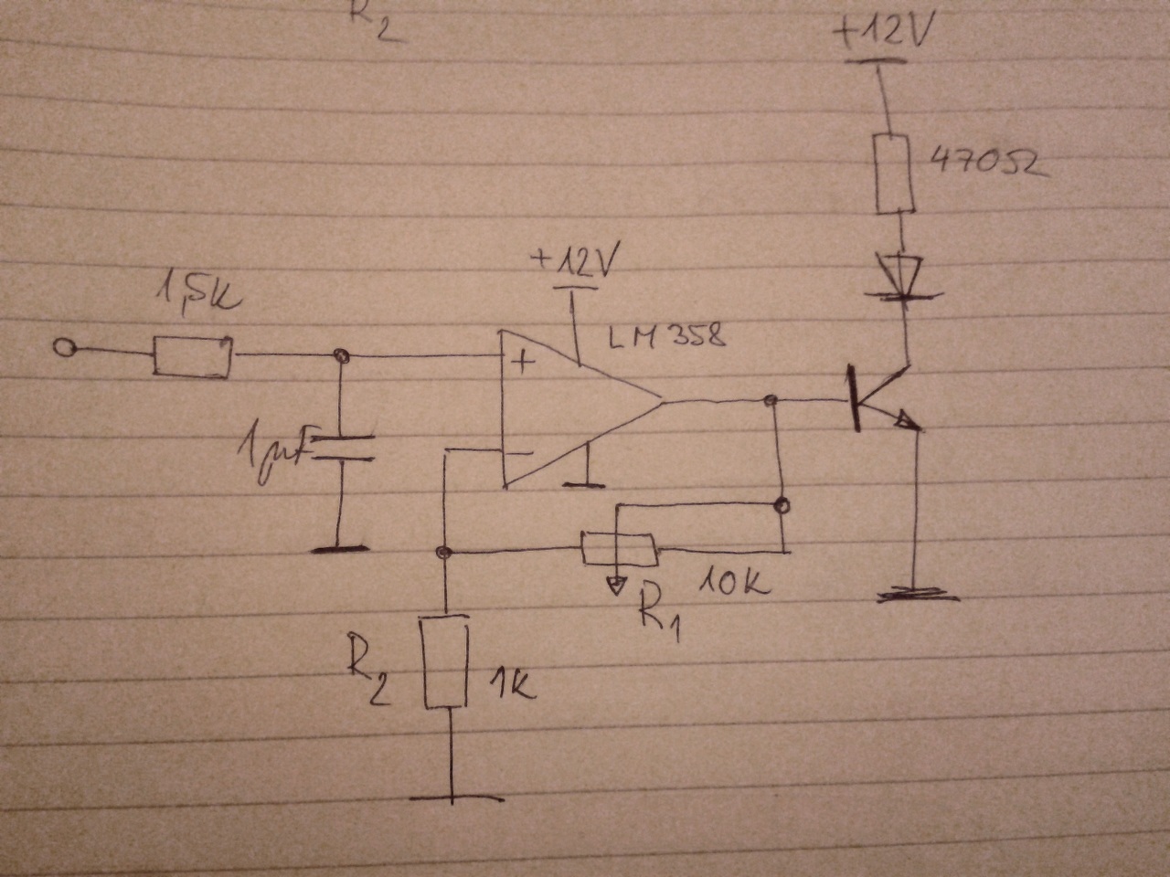

(#) stickys hozzászólása Márc 18, 2017 /
Helló! Ismét megpróbáltam egy áramkört megépíteni, mégpedig ezt. Egy LED szalagot villogtat(na). Ha telefonból kapja a jelet, akkor tök szuper, működik rendesen, azonban ha a PC-be dugom be, akkor nem villog. Amikor először bekapcsoltam az utóbbi módon, a zene mellett erősebb sercegés hallatszódott, majd a tranzisztor elé kötöttem egy 1K-s ellenállást és így már alig észrevehető a zavar, de akkor sem működik. Mi okozhatja ezt?

(#) proli007 válasza stickys hozzászólására (») Márc 19, 2017 /
Hello! Lehet hogy valami megpusztult az összekötés során. Mert nem tudni muvel tápláltad, és az hogy volt összekötve. Ha két hálózati tápú dolgot kötünk össze, és nem a GND kapcsolódik először össze, akkor a két készülék között folyó áram tönkre tehet bármit, ha nincs védelem.
Persze ezek csak fikciók, mert nem tudom mit tettél. De az nagyon gyanús hogy "sercegett".
Amúgy ez a kapcsolás nem kaphat egyenfeszültséget, viszont a becsatolás egyenáramú. VAgy is nincs leválasztó kondi a bemeneten. Alapvetően nem kell, de feltétele, hogy a jelforrásból egyen feszültség ne jöjjön.
A tranyót bázisát pedig illetlenség közvetlen az IC kimenetére kötni, mert eben az esetben a bázisáramot csak az IC belső áramvédelme korlátozza.
Az, hogy nem működik (már párszor leírtam) csak egy bites információ. )Na jó, két bit, mert serceg is..) De nem derül ki belőle semmi. Még az sem, hogy a Led-ek világítanak állandóan vagy sem, vagy látható-e valami működés. Vagy is mérni kellene és pld. ellenőrizni működik-e még egyáltalán a kapcsolás. Mondjuk egy 1,5V-os elemből feszültséget adni a bemenete, hogy világít-e a Led. És mérni feszültségeket.
De az ilyen leegyszerűsített kapcsolásnál, pld. az is gond, hogy nincs a bemenet a GND-re lekötve. Ha a bement szakadt, akkor világítania kell a Led-eknek. Ha rövidre zárod a bemenetet, akkor pedig el kell aludnia. Ez is lehet egy próba, de illene a bemenettel (Bemenet-GND) párhuzamosan egy pld. 100kohm-os ellenállást kötni.

(#) stickys válasza proli007 hozzászólására (») Márc 20, 2017 /
Két külön tápegység táplálja. Az az érdekes, hogy ha telefonba dugom be, akkor hibátlanul működik, villog ahogy azt kell. Mint írtam ezelőtt, PC-nél viszont meghal, egyáltalán nem ég a led.
(#) proli007 válasza stickys hozzászólására (») Márc 20, 2017 /
Próbáld ki amiket írtam. Remélem az áramkört tápláló tápegység negatív pontját is összekötötted a PC GND-vel. Mert valami egyszerű triviális hiba van.
(#) steelbird válasza stickys hozzászólására (») Márc 21, 2017 /
„...ha telefonba dugom be, akkor hibátlanul működik...”
Az lehet, de IC kimenetre akkor sem kötünk rá így tranzisztort, mert rövidzárban van. A bemenet pedig kisimpedanciás, úgyhogy teljesítmény -vagy impedancia illesztő -vagy kisimpedanciás fokozattal kell meghajtani (pl. fejhallgató kimenet, mint a telefonon).
(#) proli007 válasza proli007 hozzászólására (») Márc 21, 2017 /
Hogy milyen jó szeme van Jánosnak. Nekem fel sem tűnt az 1,5k. De ezen az alacsony impedanciás bemeneten lehet segíteni, ha az 1,5kohm helyett 33kohm-ot, az 1µF helyett 47nF-ot használsz.

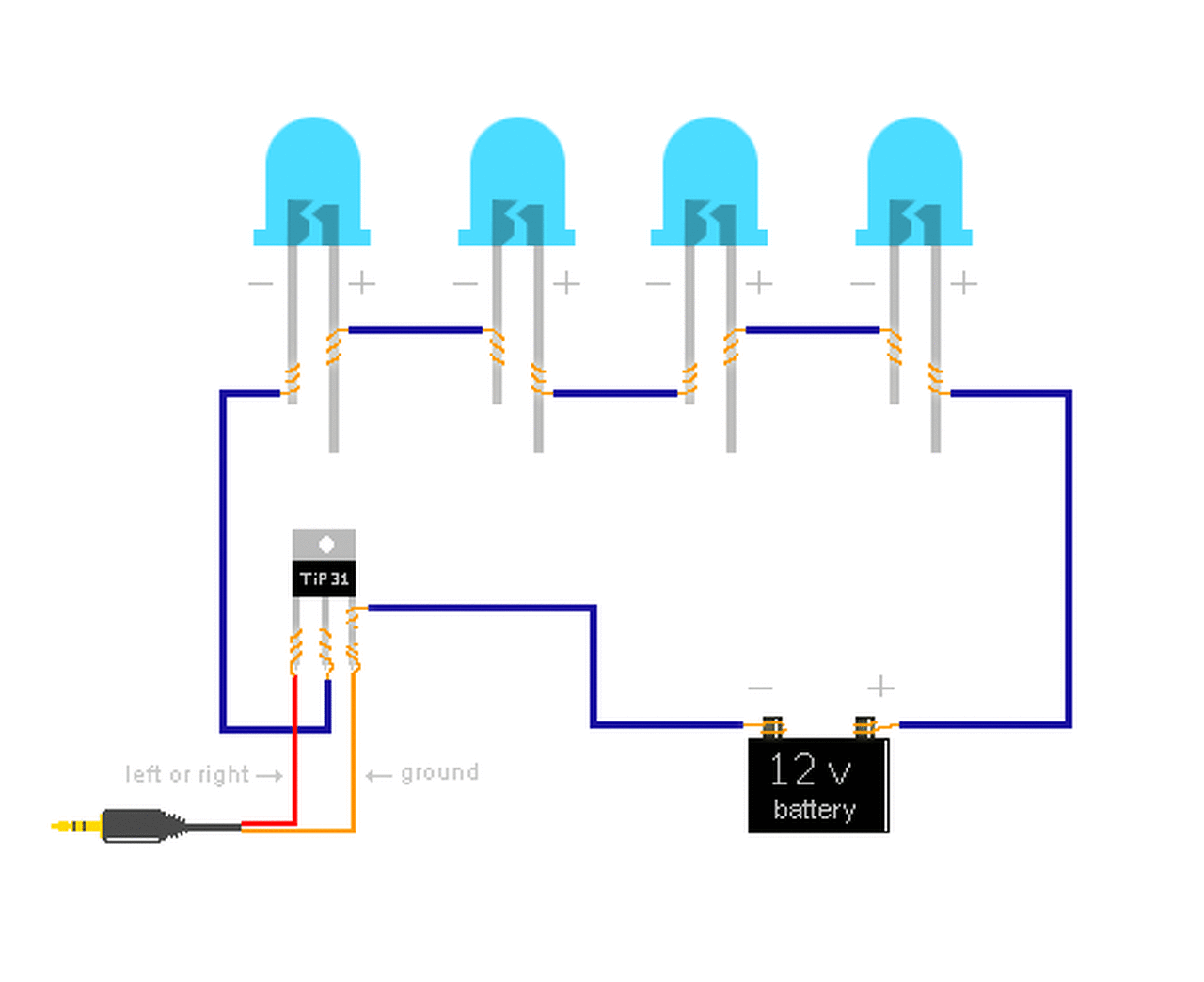

(#) Scoud hozzászólása Feb 11, 2018 /
Ezt a zenére villogtatást TIP31-el úgy is el lehet érni, ha nem jack-re kötöm rá, hanem a hangszóró pólusaira?
(#) Scoud válasza Scoud hozzászólására (») Feb 11, 2018 /
így gondolom.
(#) wbt válasza Scoud hozzászólására (») Feb 11, 2018 /
HA a LED-eket megfordítod és beteszel egy pár kohm-os bázisellenállást, akkor még működhet is.
(#) Scoud válasza wbt hozzászólására (») Feb 11, 2018 /
hmmm...késő.rákötöttem, most már a hangszóró se szól!
megöltem a hangszóróm?
(#) Inhouse válasza Scoud hozzászólására (») Feb 11, 2018 /
Ha leveszed róla, akkor sem? A tranzisztor bázis-emittere áramkorlátozás nélkül lehet, hogy zárlatban ment (egyébként sem akarja 0,6-0,7V fölé engedni). Esetleg kimehetett egy biztosíték az erősítőben...vagy elszállt az adott oldalban valami.
Ne kapkodj! Nem bírtál várni 1-2 órát és meg lett a baj.
Ebben felállásban sehogyan sem fog világítani a LED-sor, ha megfordítod sem, mivel igen sok LED van sorban. Ha jól látom egy E27 foglalatú "izzó", akkor pedig az sanszos, hogy 230V-os, nem? Mégis hogyan világítana 9V-ról?
Egyébként is feleslegesnek tűnik a tranzisztor, ha a végfok kimeneti feszültsége meghaladja a LED-sor nyitófeszültségét, akkor mehet akár közvetlenül rá, persze soros ellenállást oda is rakni illik!
