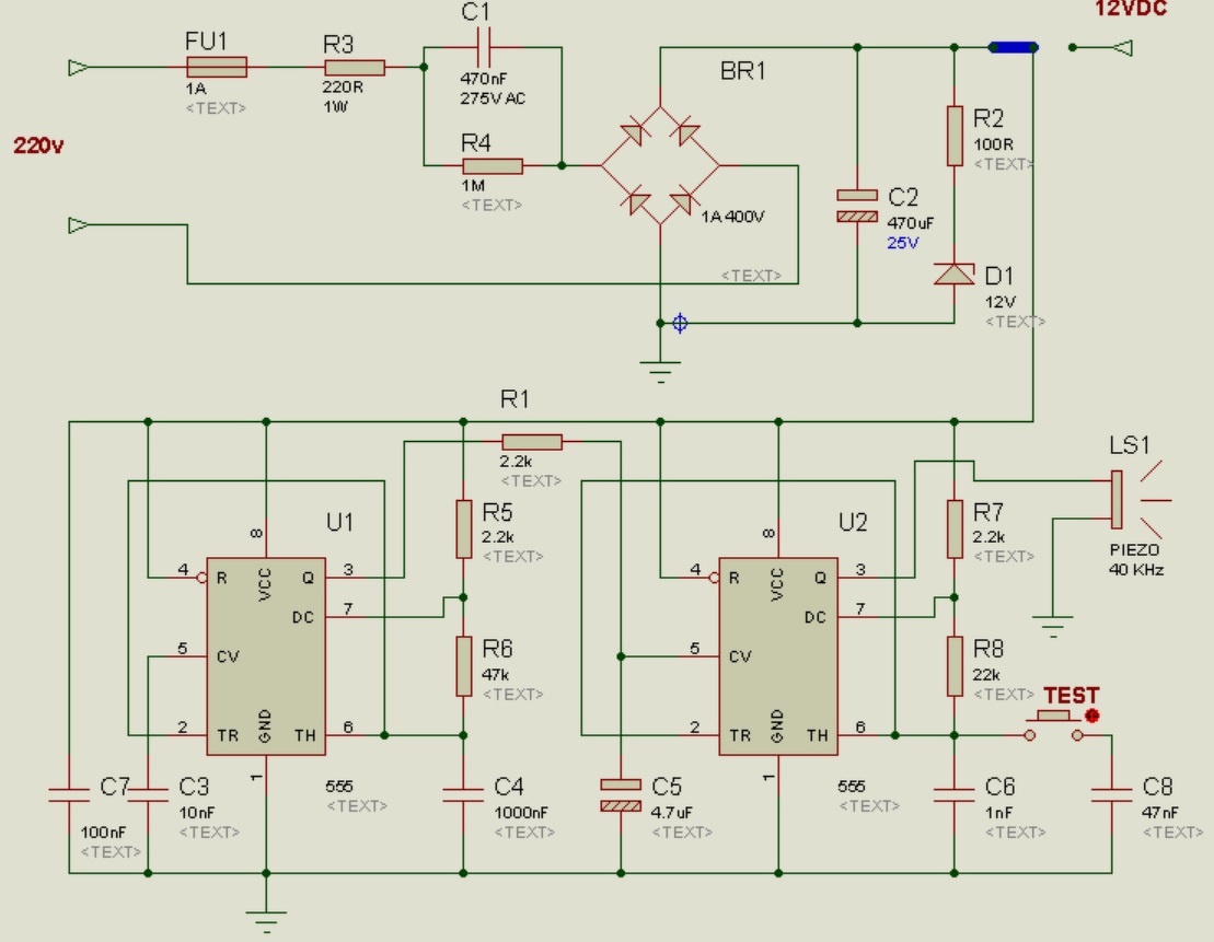

Az egérriasztó topikon egyetlen egérriasztó kapcsolást sem találtam, pedig többen keresték. Gondoltam megosztom azt ami nekem bevált. Sokan nem hisznek benne, de én már tudom hogy jó. ![]() Falun az álmennyezet nem valami jó ötlet, de mi ezt nem tudtuk. Két év után, mikor már le akartam szaggatni a plafont, utolsó kísérletnek még felraktam egy általam készített riasztót. Két hét után teljesen elcsendesedtek. Ez volt 8 éve. Egyszer állt meg valamiért. Azt is úgy vettem észre hogy megjelent pár egér. Tévhit hogy az egér elszalad ha meghallja. Egyszerűen csak nem költözik oda. Ha már ott született nehezebb eset, de előbb utóbb elmegy. Ez a kapcsolás egy német gyártmányú egérriasztóból van. Eredetileg 556-os IC vel volt megoldva, de nekem csak 555-ös volt otthon. A PIEZO 40KHz-es kell hogy legyen. Lehet próbálkozni képeslap PIEZO-val is de bizonytalan. A működés annyi hogy egy kb. 50Hz-es oszcillátor hullámoztat egy 22KHz-es másik oszcillátort. Lehet Ebay-on is venni egérriasztót, de szigorúan 6 dollár feletti áron mert az olcsókban nincs csak egy kis led. A drágábbakat néha lefényképezik szétbontva is hogy látszódjon, van benne elektronika. Ime a rajz: |
