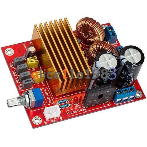

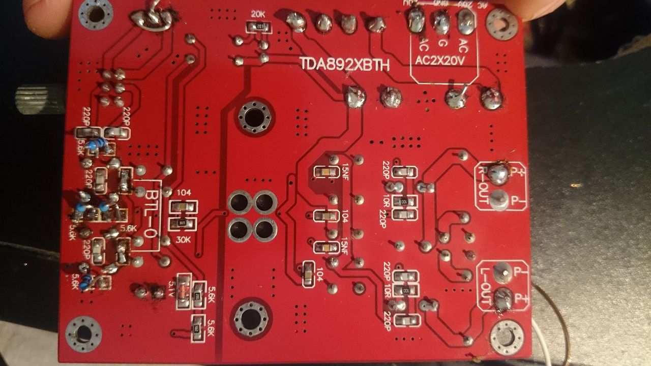

(#) game4812 hozzászólása Márc 17, 2018 /
kaptam egy jobb sorsra érdemes TDA8920-at (adatlap), ami nem igazán akar működni. Tápkondenzátorok púposak, cserélem őket, ha majd kezd életjeleket mutatni. Jelenleg a BTL-0 padokat üresen hagyva, vagy ónnal összekötve is 25,6V egyenáram van a kimeneten, de ha 2 kOhmot teszek oda, akkor csak 17 V. Ezek GND-hez képest mért értékek, a hangszóró az L+ és R+-ra van kötve, meg sem mozdul, 0V DC és AC van rajta. Vin +-27 V DC, azért lett kihagyva a graetz. Bemenet közösítve, mert mono jelet kapna, BTL-ben hajtanám. A cserélt ellenállások 2kOhmosak 5,6 helyett. Ez lehet a gond, vagy valami más? Vagy ezt a panelt ki kell dobni?
A hozzászólás módosítva: Márc 17, 2018
(#) reloop válasza game4812 hozzászólására (») Márc 17, 2018 / 2
Szia! Tartok tőle helytelen polaritással lett bekötve, az IC aligha élte túl.
(#) mek-elek válasza game4812 hozzászólására (») Márc 17, 2018 / 1
Az újonnan betett kondik mutatják reloop Úr állításának helyességét, és azok sem élték túl a helytelen polaritást, nézve a képeket.
(#) game4812 válasza mek-elek hozzászólására (») Márc 17, 2018 /
Nem tettem be újonnan kondikat, ezzel kaptam. De valószínűleg ez lehet a probléma forrása, nem is próbálkozok vele tovább. Köszönet a válaszokért!
Értem, ajánlanám legközelebb válassz ki egy testre menő kondit, és a negatív lábát kövesd a tápcsatlakozóig, így nem lesz fordítva bekötve a panel. Az ilyen minőségű kondenzátorokat, ha csak egy kicsit is fordított polaritást láttak, kukázni szoktam.

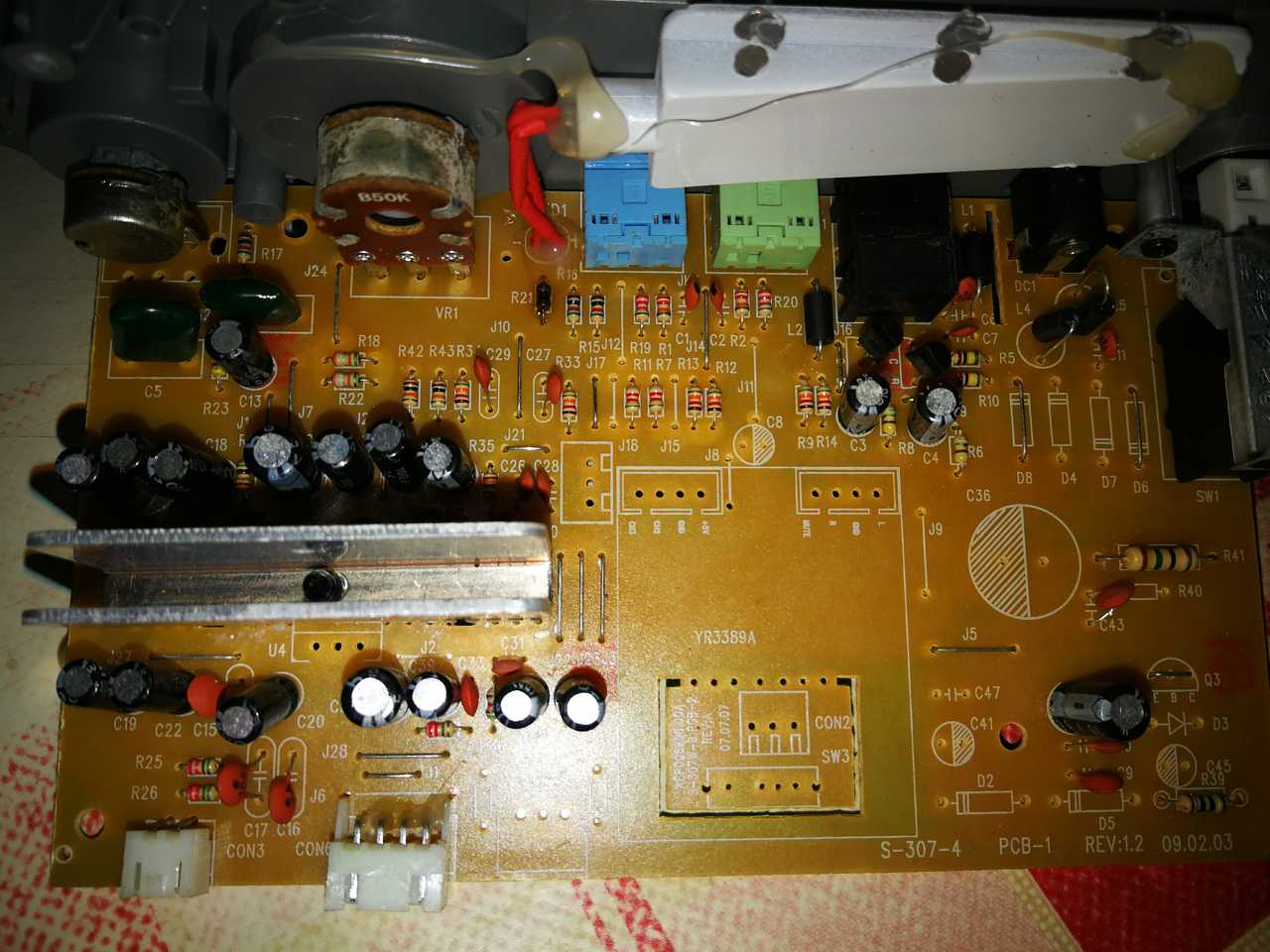

(#) Ordass64 hozzászólása Márc 17, 2018 /
Egy kérdésem lenne.
Fotel erősítőben el ment a mélynyomó, a mellékleten az egyik erősítő IC melegszik, a másik nem.
Érdemes ezt javítani?
A hozzászólás módosítva: Márc 18, 2018
Moderátor által szerkesztve
(#) reloop válasza Ordass64 hozzászólására (») Márc 17, 2018 /
Üdv! Ellenőrizd a hangszórót! Milyen IC van benne? A mélynyomó erősítője melegszik?

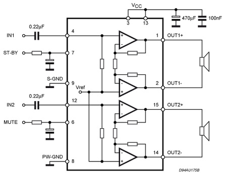

(#) blasz hozzászólása Márc 18, 2018 /
Sziasztok nem találtam megfelelő topicot a TDA7297 ic tipushoz igy itt kérdezek.Kaptam 3db szerelt panelt és azt nem tudom hogy az st. és a mute lábakat hogy kell bekötni rendesen.Most az st.láb egy kapcsolóval pozitivot kap,a mute láb pedig egy 680r ellenálláson keresztül kapja a pozitivot. Jól müködik de zavar a bekapcsolásnál a puffanás,pedig azt olvastam hogy nincs puffanás bekapcsoláskor.
Köszi előre is.
(#) reloop válasza blasz hozzászólására (») Márc 18, 2018 /
Szia! Az adatlapi ajánlással egészítsd ki!
(#) blasz válasza reloop hozzászólására (») Márc 18, 2018 /
Szia igy van elkészitve a panel.
(#) sandor1632 válasza blasz hozzászólására (») Márc 18, 2018 /
Mindkét ellenállás legyen 10Kohm-os, a 2 kondi pedig 100µF-os, így lesz egy pár másodperces késleltetésed mindkét lábon, ez megszünteti a puffanást.
Ha nem indul, akkor az ellenállásokat cseréld 1Kohm-ra. Bár szerintem 10k-val simán mennie kell..
(#) blasz válasza sandor1632 hozzászólására (») Márc 18, 2018 /
Szia kipróbálom,mert most látom hogy 1uf van a mute részén,és 10uf az st. részén az ellenállás az jó az 10k.És akkor ráköthetem a + tápra simán mindkét részét?
(#) blasz válasza blasz hozzászólására (») Márc 18, 2018 /
Köszönöm a puffanás megszünt.
