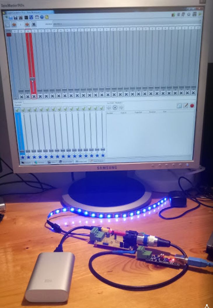

Készült egy DMX vezérlő ledszalaghoz, próba jelleggel. A cél majd egy több RGB modulból álló zenével vezérelhető világítás, de nagy falatnak bizonyult egyszerre a mikrovezérlőn feldolgozni a hanghullámot, ezért azt találtam ki, hogy először egy PC-vel vezérelhető ledvilágítást készítek, PC-n elkészítem a jelfeldolgozót és utána megpróbálom mikrovezérlőre átültetni. Ennek a projectnek lett a "mellékterméke" a DMX vezérelte LED szalag, plusz készült egy ESP8266 artnet / DMX gateway is próbanyákra. Készítettem egy USB DMX vezérlőt is, de ott csak a kábelt kellett forrasztanom, mert az FTD232 alapú USB RS485 vezérlőt megfelelő driverrel telepítve felismerik a programok (pl Q Light és a freestyler is) mint OPEN DMX controller.
A mikrovezérlő STM8, mert kis helyet foglal és mivel olcsó van belőle pár itthon.
Készültek programok is, egy artnet USB proxy is pythonban, mert érdekelt a protokoll, ez kb 20 sor összesen, plusz bele kellett nyúlnom kicsit a pythonos FTDI library-be.
És persze az STM8 felprogramozása C-ben, hogy értelmezze a DMX protokollt és megfelelően vezérelje a MOSFET-eket. A DIP kapcsolósor beolvasása meglepően érdekes volt, mert nem akartam sok lábat használni, de nem volt itthon SMD-ben csak 74HC595, más meg nem fért volna rá, de sikerült azzal megoldanom.

Szia! Nekem lenne kérdésem. Készítettem már DMX-es áramköröket és használok is, csak a DMX vezérelt led szalagoknál 2 dolgot nem értettem, legalábbis amire ránéztem. Az egyik, hogyan címzem a szalag egyes részeit? A másik, hogyan tud DMX lenni egy vezetéken? Ez fejben nem állt össze. Jellemzően az RS-485 illesztő egy 75176-os chip arról az oldalról amit én használok, az azonban sodrott érpáras szimmetrikus átvitelre van kitalálva. Ezért nem értem az 1 vezetékes fizikai megjelenést. Kell hozzá valamilyen konverzió? Vagy - ha jól látom ez egy saját DMX vezérlő, nem a DMX chipes led szalag?
