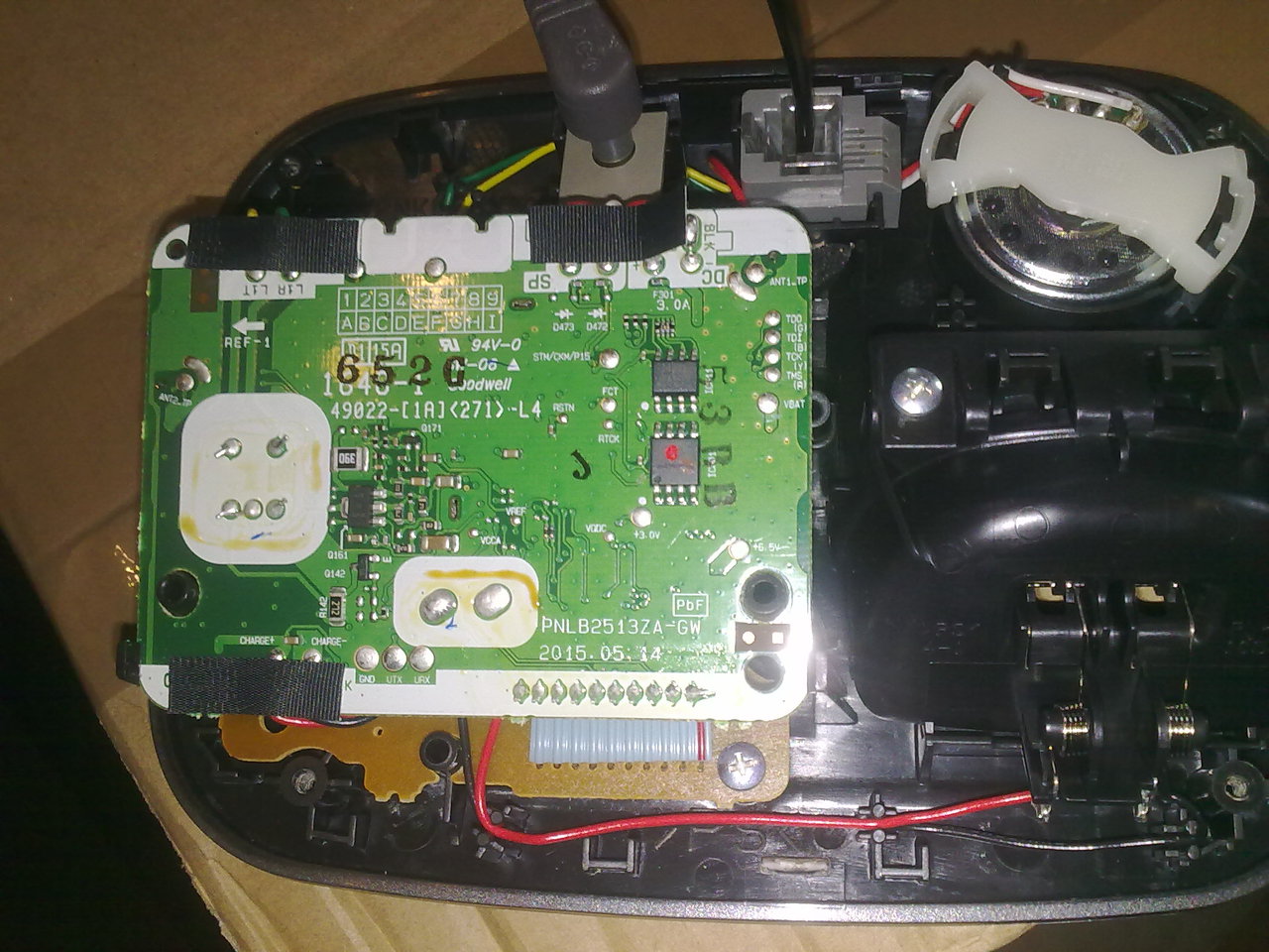

(#) Hedv Janos válasza Sebi hozzászólására (») Márc 30, 2018 /
Igen, az LCD szélességével cca. egyezik a szalagkábel.
(#) Hedv Janos válasza Hedv Janos hozzászólására (») Márc 30, 2018 /
kép a szalagkábelről
(#) Sebi válasza Hedv Janos hozzászólására (») Márc 30, 2018 /
Hát, nem erre számítottam... Nagy valószínűséggel a kontakthiba az üvegtest felőli végen van, nem a panelre forrasztottnál.
Nem karcoló szerszámmal (pl: golyóstoll ), óvatosan nyomást lehet gyakorolni rá és közben figyelni a kijelzőt. Általában jól látható az eredmény.
(#) pucuka válasza Hedv Janos hozzászólására (») Márc 30, 2018 /
Én a Média Markt -ban orvosoltam. Vettem egy újat.
(#) Hedv Janos válasza Sebi hozzászólására (») Ápr 1, 2018 /
Nekiugrottam megint..fotó..nyomásgyakorlás megtörtént, próbálgattam, sajnos maradt a töredezett állapot!

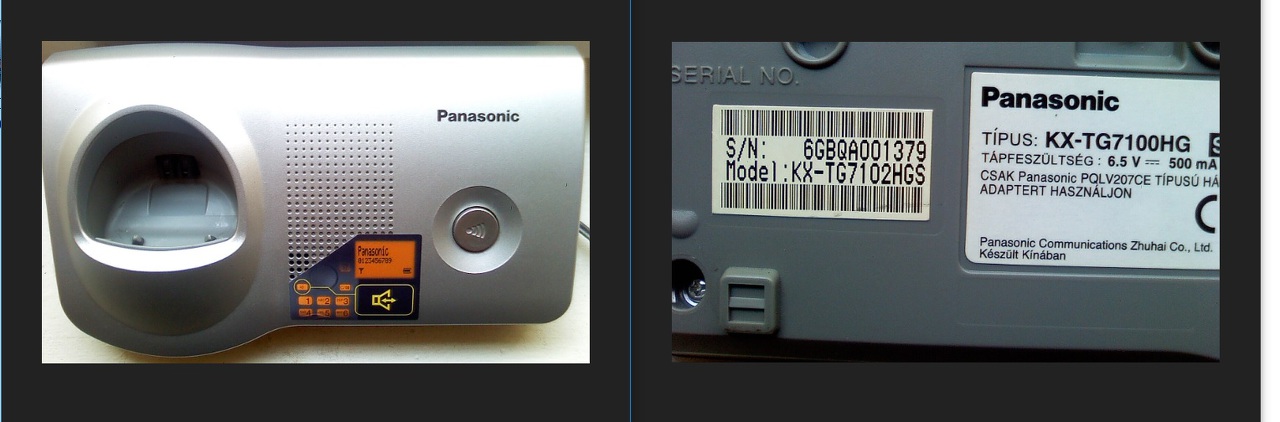

(#) Hedv Janos válasza Busz hozzászólására (») Jún 8, 2018 /
Nekem lenne egy bázis - állomásom, csatolom a képet. Nézd meg..hátha..
(#) Busz válasza Hedv Janos hozzászólására (») Jún 8, 2018 /
Nem nekem kell, tomszojernek. De ha megvan a pinkód, vagy a gyári a pin akkor szerintem ez tökéletes lesz neki.
Más bázissal max a hívószámkijelzés, telefonkönyv, óra stb nem fog működni, de telefonálni lehet majd.
(#) pucuka válasza Busz hozzászólására (») Jún 8, 2018 /
PIN kódról nem tudok, de hogy a bázis, és a kézi az össze van párosítva, az biztos. Igen kicsi a valószínűsége, hogy passzolni fognak.
(#) Busz válasza pucuka hozzászólására (») Jún 9, 2018 /
Elvileg az újjabb ilyen vezetéknélküliek szabványos DECT készülékek. Sőt, igen kicsi a valószínűsége hogy abszolúte ne legyen jó. Az alap hogy csöngjön meg tudjál hívni az majdnem 100-as hogy működni fog. A mellékfunkciók nem szoktak menni, telefonkönyv, caller id stb.
De a párosításkor kérni fog PINt is.
(#) Inhouse válasza Busz hozzászólására (») Jún 9, 2018 /
Amit én láttam Panasonic-okat, azok is párosítva vannak valamilyen módon gyárilag. Nem megy egyik kézibeszélő egy másik páros bázisával. Valahol logikus is, a szomszéd vesz egy ilyet és a te vonaladon beszélget... Nálunk a cégnél több is van, és gyakorlatból mondom, hogy nem megy.
