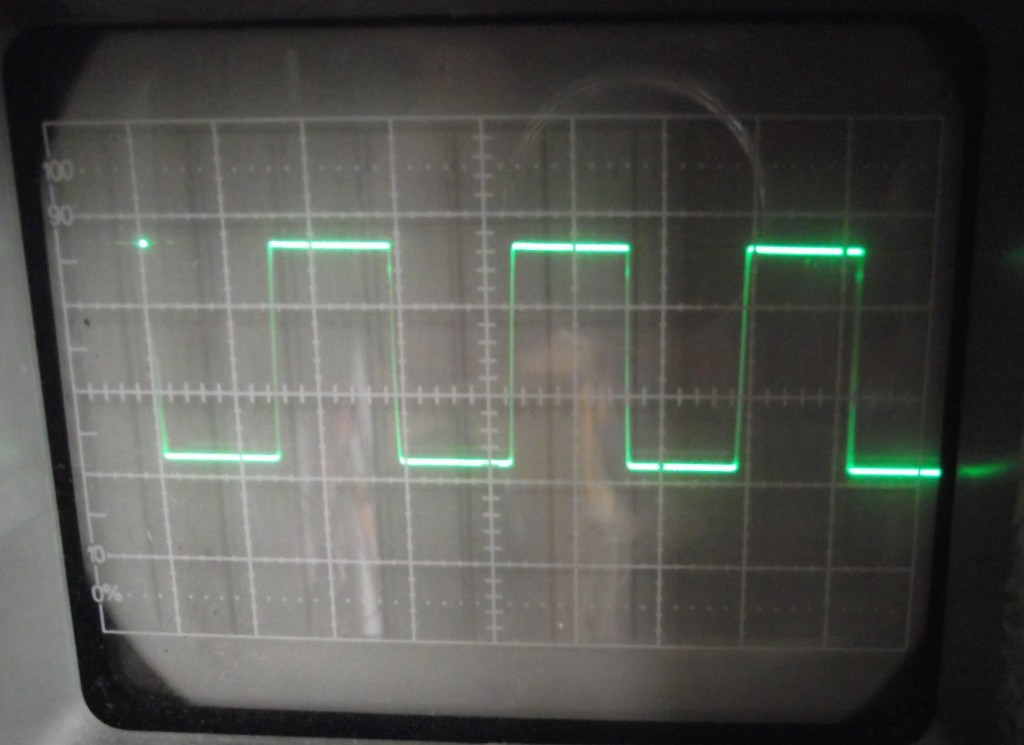

Mikor távvezérelhető bemenetválasztót és hangerő szabályozót készítettem, poti után kötelező buffert kellett beiktatnom, hogy az RCA kábel hatását minimalizáljam. Meghallgatva előnyösnek éreztem. Ekkor kezdtem próbálni több megoldást, rájöttem, buffer jó, de jobb ha nem csak illeszt, erősít is picit. Sokkal levegősebb, részletgazdagabb hangkép. Több megoldást kipróbáltam, csővel és félvezetővel is, jelenleg a képen láthatót próbálom, 1,5x erősítésre beállítva. A hozzászólás módosítva: Jún 19, 2018

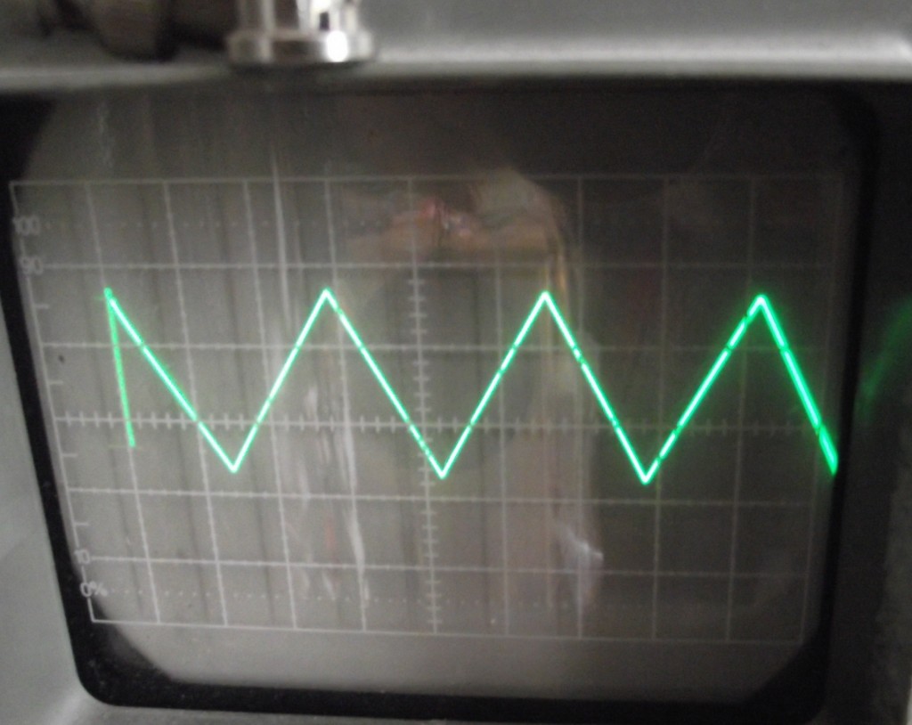

Kapcsolás egyszerű, néhány alkatrészt tartalmaz (4db ellenállás, 2db kondi). Ezért viszonylag könnyű alkatrészek cserélgetése, hangzásra gyakorolt hatásának tesztelése. Már nem minden alkatrész azonos gyártmány amit a képen látsz, cserélgetem és a jobb marad. Távos előfok külön dobozba került, ha passzív maradna, akkor a poti kimenetét IC kábel "terhelné" kapacitásaival és egyéb jellemzőivel. Buffer alacsony kimeneti impedanciát biztosít, így a kábel okozta kapacitások hatása minimalizálható. A hozzászólás módosítva: Jún 19, 2018
Idézet: „Buffer alacsony kimeneti impedanciát biztosít, így a kábel okozta kapacitások hatása minimalizálható.” Ugyanígy, a végerősítő bemenetén levő járulékos kapacitások "elnyomására" is kedvező hatású. Egyéb erősítőmnél (félvezetős) az 50 és 600 Ohmos generátor ellenállás is más felfutást mutatott négyszögjeles mérésnél.

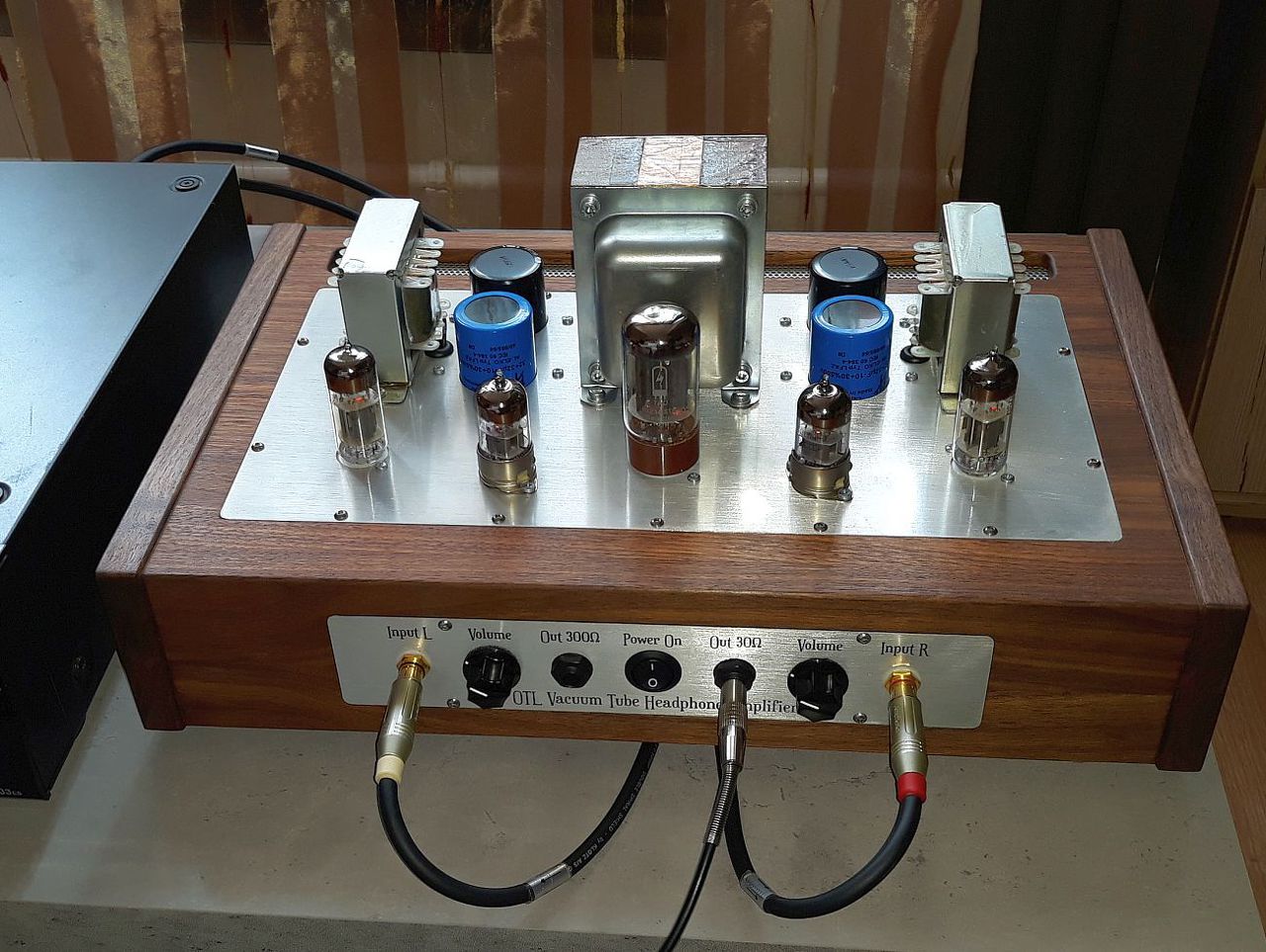

Kedves Fórumtársak!
Hétvégén, szombaton részt vettem Hódmezővásárhelyen a 16. Amatőr audiofil konstruktőrök baráti találkozóján, melyet Ágoston Lajos bácsi szervezett többed magával. Néhány képet hadd osszak meg veletek. Remek cuccok voltak kiállítva, jó volt ott lenni, találkozni az ismerősökkel és új ismeretségeket kötni. Köszönöm, hogy megnéztétek.
