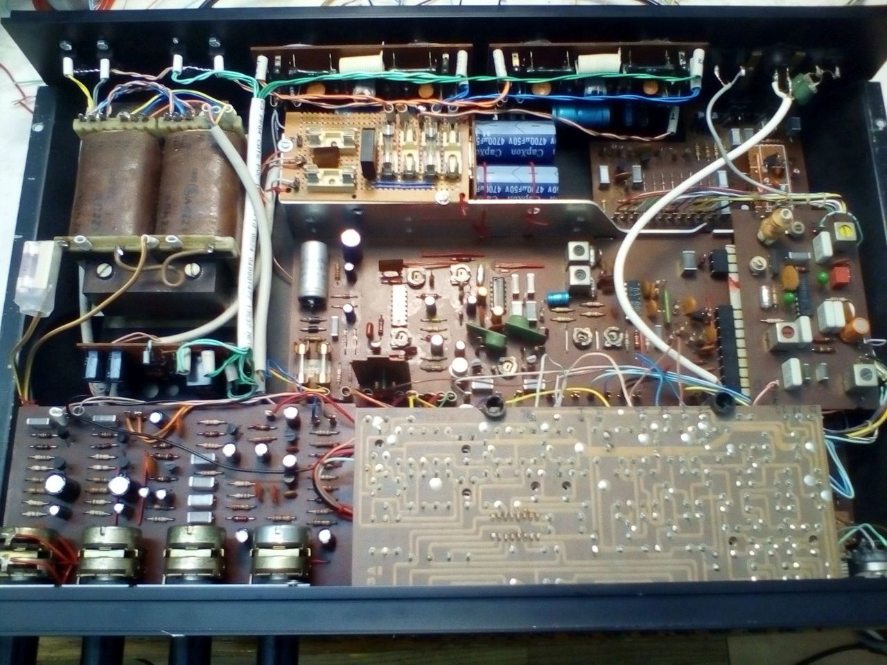

Ezek az ellenállások bizony nem gyáriak! Ha jól emlékszem elvileg 2W-os metaloxid ellenállások. Gyárilag általában nem ilyen formával rendelkező ellenállások vannak benne. Ezeknek az ellenállásoknak köszönheted, hogy egyben maradtak a tranzisztorok! A BC639-640 páros sem lehet gyári, mivel BFR40-80 párossal készült, ami már a '80-as években is szinte beszerezhetetlen volt. A normál üzemhez elég a BC639-640 páros is. A BD-k azért kellenek, mert a bekapcsolási tranziens hatására pár ms erejéig a disszipációjuk 2W körüli, valamint, ha túlterhelődik, akkor felugrik 3W fölé is, amíg kiég a biztosíték. DE, ha tovább akarod növelni az áramkör stabilítását, akkor az R'! 1K" ellenállást cseréld ki 2db soros 1N4148 diódára. E felé Katód, B felé Anód. Ezzel a kis átalakítással javulni fog az áramkör kivezérelhetősége és stabilítása főleg szélsőséges üzemmódban!
Lassan, de 'bizonytalanul' haladok a Dansk 'legó' összerakásával. Az elkókat már cseréltem, a tapasztalatom, hogy a zöld elkók, az mind kuka! A végfokozaton is eszközöltem a fórumon leírtak szerinti módosításokat. Most rakom össze a végfokozathoz tartozó tápegységet, elviekben tudtam bontott, gyári transzformátort is beszerezni,hamarosan jöhet a végfokozat tesztje is. A teszteren van egy 'Vloss= x%', az mire lenne, mire utal?
BC639-640 : Bizony ezt ajánlották annak idején szervizes kollégák, boltosok, mindenki, a BFR helyett. Én csak akkor kezdtem el őket BD-k re cserélni, mikor a friss javítás után, 8 mA -re (Az ajánlott 20 mA helyett !) állított nyugalmi áram dacára talán még egy hónapot sem bírt ki, elfüstöltek benne a drágán vett TIP tranzisztorok. Valóban egyik bekapcsolás után erős brumm fogadott, majdnem leégtek a mély hangszórók lengőcsévéi. Azóta azt is megteszem, hogy a kikapcsolható hüvelyekbe dugom a hangsugárzókat, és csak miután minden világít, kapcsolom be a hangszórót. Azóta nem volt vele semmi baj. Bevallom, lusta vagyok relés védelmet alkotni bele, pedig mindenem meglenne hozzá. Az nekem is feltűnt, hogy mindkét oldali végfokban szinte mindent kicseréltek. Lehet, hogy amikor az egyik 0,47 ohm elszállt, akkor szánta rá magát a tulaj, hogy eladja. Gyanúsnak gyanús volt az a 4 ellenállás, de szépen voltak beforrasztva a tranzisztorokhoz képest, és nem is sejtem mennyi, de talán 2 W - nál nem lehettek többek. Atiber, milyen az a teszter? A hangszóró kimeneteken 0 V kell lenni, ha minden jó. Kis eltérés a tranzisztorok erősítése közt mV nagyságrendű eltérést okozhat ettől, néhány száz millivolt- tól felfelé el lehet gondolkozni azon, mi okozhat jelentősebb asszimmetriát. A végfok nyugalmi áramot a szervizkönyv a 0,47 ohmokon mért 10 mV-tal állítja be. Nekem az a tapasztalatom, hogy a multiméterem 200 mV méréshatárban ott 10 mV tájékán már nem mér pontosan, sőt mindenféle zavart összeszed, inkább az 1,6 Amperes biztosítékok helyére teszek be milliAmper mérőt, mert annak jobban hiszek. Meg azok pont a két oldalt függőlegesen álló ellenállások, nehéz hozzájuk férni azokon feszültségeket mérni.
További előrelépés(ek): új táprész megépítve, plusz hangsugárzó védelem és koppanásgátló uPC1237-el megépítve, a végfokozatok tesztelve, illetve nyugalmi áram beállítva a megadott 15-20 mA-s tartományba.

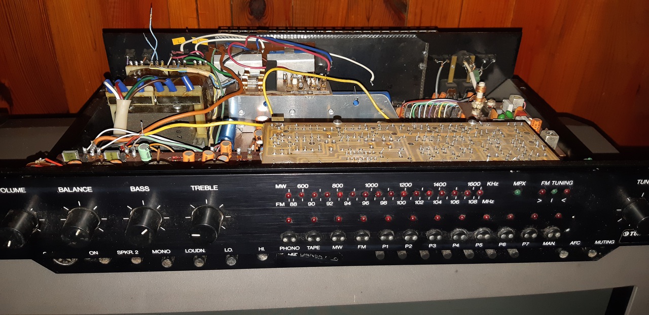

Egy kicsit ' el kellett kalandoznom' - előerősítő - ezért háttérbe szorult a Dansk újjáépítési projektem, de most ismét folytatom... Jaj, már most látom, hogy ehhez sok 'drót' kell, meg még több türelem...
El sem hiszem...összeállt a 'legósított' Dansk!
Gratulálok! Majdnem úgy néz ki, mint új korában. Azok a Din hüvelyek rajta már tényleg elég idejét múltak. Nekem a bemeneteken vannak Din-RCA átalakítóim, a fejhallgató kimenetet is kicseréltem 6,5 mm-es Jack hüvelyre, de van 6,5-ről 3,5-re is átalakítóm. Neked is most érdemes a nem megfelelő aljzatokat kitermelni, amíg ennyire szét van bontva.

Hirtelen felindulásból beraktam a hiányzó biztosítékokat az végfokozat tápegységébe is és 'bedobtam' a szerkezetet a 'mély vízbe'.
![]() ![]() A loudness az valami vicc tényleg... ![]() ![]()
Az AFC -be kell még egy 10 µF - ot betenni késleltetésnek, különben lebeg, annyira, hogy még a végfokot is tönkreteheti. Valahol azt régebben már kitárgyaltuk. A LED skála egy külön történet megint. Választhatsz, hogy a skálát állítod át ahhoz, amit a tuner jelenleg fog, vagy visszaalakítod az egészet CCIR sávosra? Én megelégedtem az előbbivel, mert elég ritkán hallgatom a rádiót. A valamikori magnó bemenete tökéletesen jó a DVD lejátszóhoz is, CD és DVD lemezeket hallgatni, illetve házimozi erősítő helyett nekem tökéletesen megfelel. A loudnessel nekem még nem volt semmi gondom. Szerintem jó az úgy, ahogy van. Csak akkor kell bekapcsolni, ha nagyon halkan hallgatod. Akkor kiemeli a basszust jó erősen,a magasat is valamennyire. Arra szolgál. Ha nem tetszik, akkor ne használd. Azért van neki a kapcsolója, ki is lehet azt kapcsolni. a végfok nyugalmi áramokat ellenőrizted? Inkább kevesebb legyen az az előírtnál, mintsem bekapcsoláskor elszálljon.

Ha végfokon elvégzed a fentebb tárgyalt módosításokat, akkor sohasem fog tönkre menni. Az R14 ellenállást két darab 1N4148 diódára kell cserélni, a meghajtó tranzisztorokat vagy BD139-140 vagy MJE340/350 párosra érdemes cserélni. Az áramgenerátor átalakítása miatt nem kezdi el vágni 13Vpp kimenő feszültségnél a negatív oldalt, a meghajtó tranyók cseréjétől megszűnnek a rejtélyes meghibásodások, amiért a hangszóró védő áramkör szükséges.
Fentebb már írtam is, illetve képet is raktam fel, hogy a végfokozatokat átalakítottam az általad listázott szempontok szerint, plusz beiktattam egy uPC1237 IC-s védelmet is. Attól nem is nagyon tartok, hogy a végfokozatok meghibásodnának, de próba alatt az AFC valamiért egyszer csak impulzusszerűen elkezdte 'túltolni' az végfokozatokat és csak az erősítő kikapcsolása után szűnt meg a jelenség...
