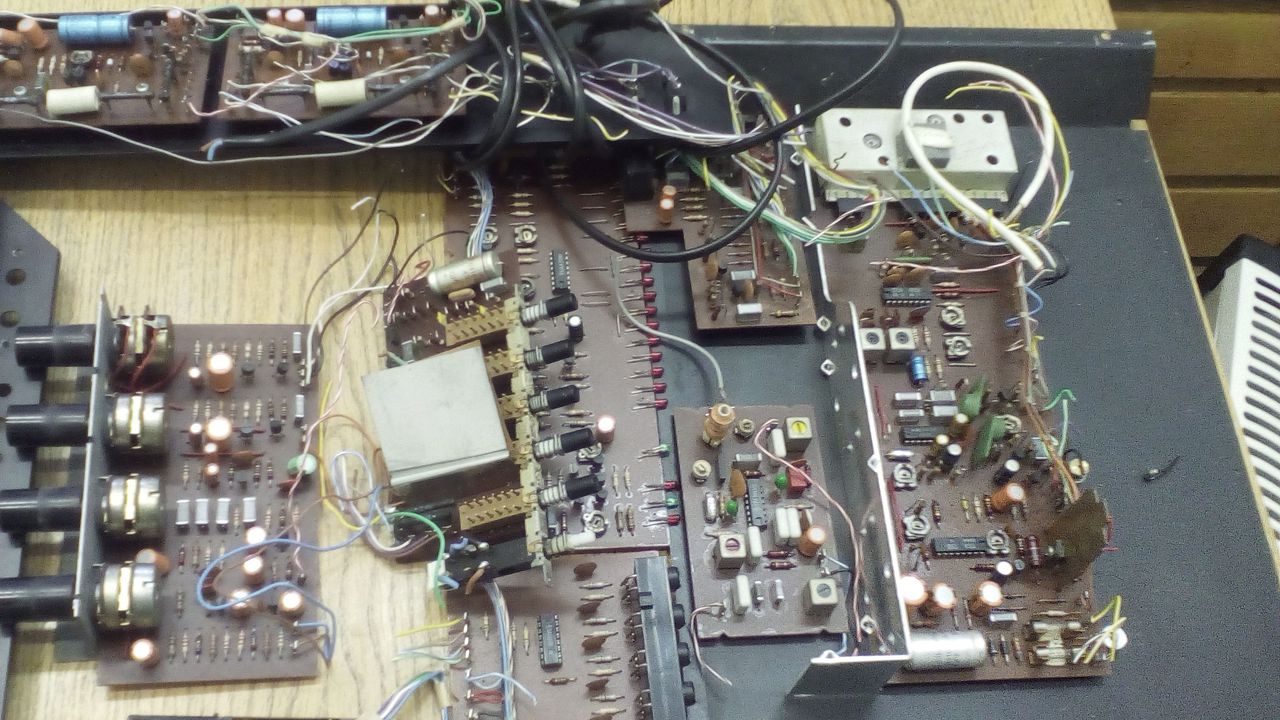

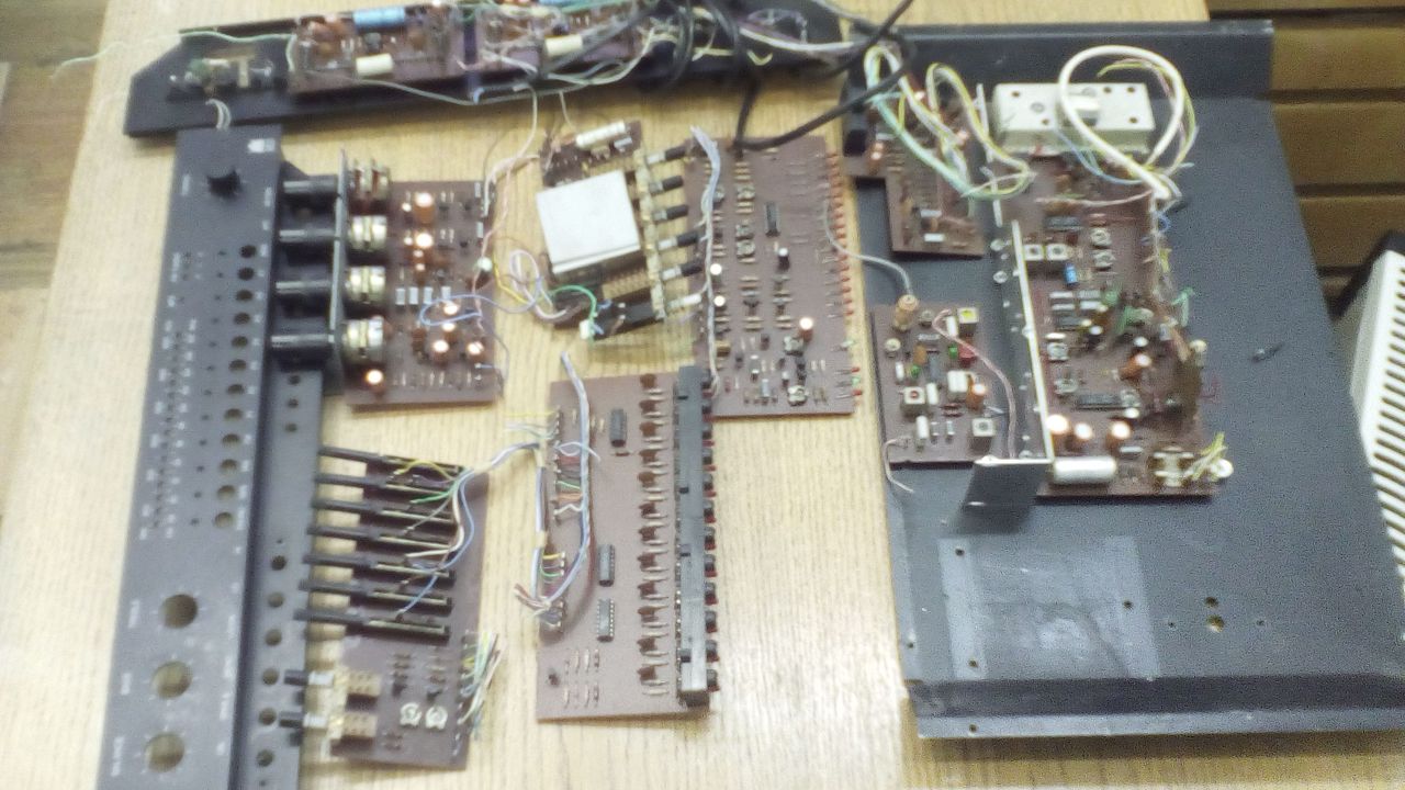

BUÉK Mindenkinek! Sikerült szert tennem egy Dansk 3F-T3535 erősítő 'legósított', kissé hiányos példányára... A legnagyobb érvágás, hogy a tápegység része - leginkább a transzformátor - hiányzik. A greatz + pufferek + biztosíték pótlása nem okoz problémát, de az a fránya transzformátor... Aki esetleg ebben tudna segíteni az ne kíméljen, illetve az sem aki, a mellékelt képek szerinti állapot megszüntetésében is tud egy-két jó tippet adni, vagy fotót egy ép készülék belsejéről feltenni. Egy darabig biztos itt fogok 'lógni' ezen a fórumon. Előre is köszi minden segítségért!

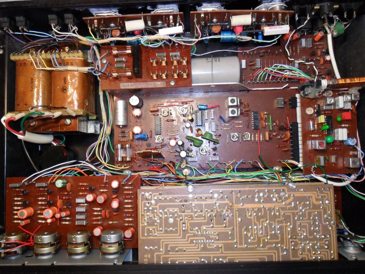

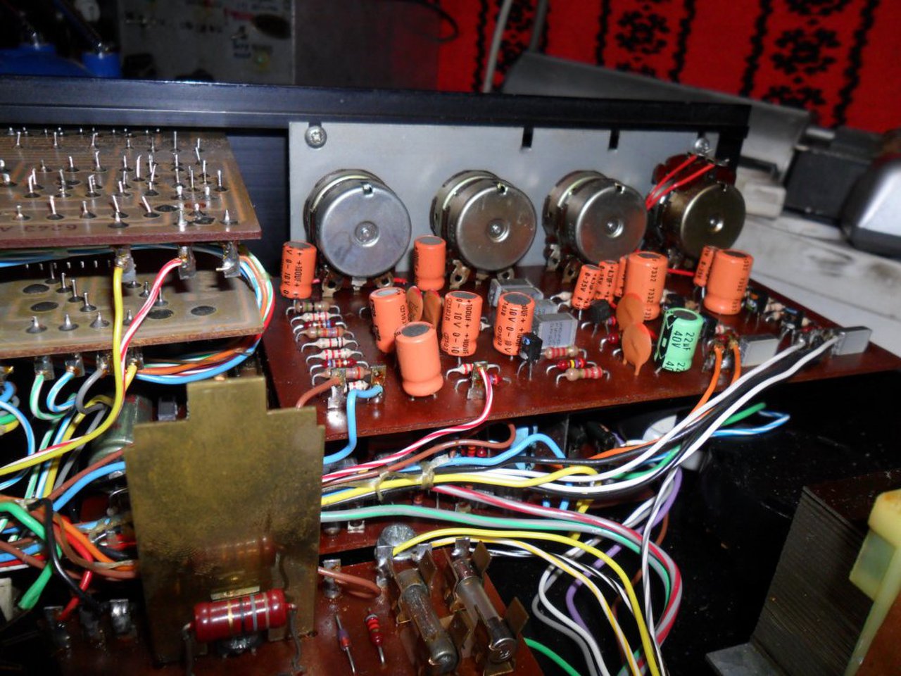

„vagy fotót egy ép készülék belsejéről feltenni.”
Azzal éppen szolgálhatok. Eredeti felbontásuk 4000x3000 pixel, de úgy ide nem lehet feltenni. Kérdés, hogy mire vagy kíváncsi? A sajátomat nem szívesen bontogatnám szét, a képek még régebben készültek, A Sokol ferrit a középhullámú részben az én művem, de nem tudom, minek, mert sohasem hallgatom középhullámon. De így legalább nem kell bele antennát dugni. A huzalozáshoz segítség: Kókai-Varsányi: Sztereó rádiók szervizkönyve II. Nekem megvan, és be is tudom esetleg szkennelni, vagy letöltöd a "service manual"-t az elektrotanya nevű weboldalról. Van a hangszóró kimenetekkel sorban 1-1 1 ohm is benne az még nem gyári, és a jobboldalban a vég-tranzisztorokat ha megnézed, talán észreveszed benne a 2N3055 - öt. Már babonából sem kerül bele soha többé TIP3055, mert már sok éve így működik, és nem volt vele többé gond.

(#) atiber válasza fecameca hozzászólására (») Jan 3, 2018 /
Viszont BUÉK! Köszönöm a képeket! Leginkább azért van szükségem egy-két jobb fotóra, hogy fizikailag hogyan voltak összerakva / összehuzalozva a különböző panelek. Sajnos úgy nézem azok az egyedi kis távtartók, távtartó drótok is 'hibádzanak' az én 'DIY' Dansk-omból...
(#) fecameca válasza atiber hozzászólására (») Jan 3, 2018 /
Igen,a szenzor egység és a LED-skála panel ilyen érdekes módon lett rögzítve. Legalább most már látod, hogy mi tartotta őket ott a furatokban. A távtartókat akármiből ki lehet esztergálni, vagy fűrészelni. A huzal, az egy acél rugó, ami az előlaphoz szorítja az egészet.
