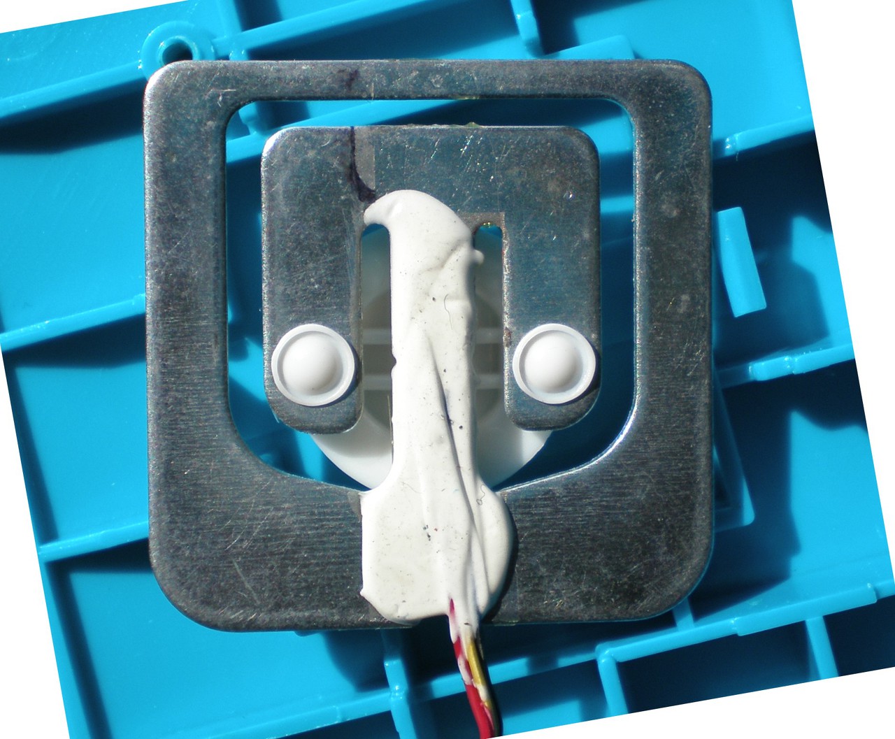

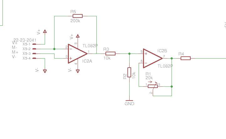

(#) sargarigo hozzászólása Feb 7, 2011 /
Arra adtam a fejem, hogy építek egy "mérleget". Egy digitális konyhai mérleg esett áldozatul a tervnek, amiben már készen megvan a nyúlásmérő bélyeg rögzítése. Négy vezeték jön ki belőle, kettő a táp, kettő pedig a híd középső pontjai.
Ezek potenciálkülönbségét felerősítem egy TL072-vel, majd egy mega8-as mikrovezérlő ADC csatornájára vezetem. Majdnem jó is.
A gondom az, hogy a mért jelben feltűnik egy 50Hz-es "kicsit_hasonlít_a_fűrészre" jel is, ami meghamisítja a mérést.
Tudtok valami ötletet adni, hogyan lehetne kiszűrni belőle?
Kínomban már körbetekertem egy alufóliával a vezetéket, de akkor is ott maradt
(#) Joy válasza sargarigo hozzászólására (») Feb 7, 2011 /
Miről táplálod a hidat?
Táp felől is összeszedhet zavart.
(#) sargarigo válasza Joy hozzászólására (») Feb 7, 2011 /
Igen, tudom! És ha nincs rádugva, akkor szép egyenes a táp is.
De ennyit enne egy műveleti erősítő???
Nekem elsőre valami árnyékolási gondnak tűnik, mert ha szorongatom a vezetéket ami összeköti a bélyeget meg az erősítőt, akkor mintha összébb menne. Lehet bele kellene építenem a mérőházba az erősítőt, de valami extra szűrés akkor is kellene még rá, mert ipari környezetben fog dolgozni, és összeszed majd minden zajt.
(#) sargarigo válasza sargarigo hozzászólására (») Ápr 10, 2011 /
Ha valaki ilyesmire adná a fejét, akkor nagyon ajánlom, hogy a mérőerősítőt feltétlenül a bélyeg mellé építse, hogy a hosszú kábelen már nagy szintű jel mehessen át.

(#) elektroncso hozzászólása Szept 8, 2018 /
Kaptam egy konyhai mérleget javításra azzal a hibával, hogy nem mér. Meg kéne tudnom állapítani, hogy a nyúlásmérő vagy a beöntött processzoros elektronika a rossz-e. A képen látható a nyúlásmérő, a bekötésére vagyok kíváncsi. Három szál drót lóg ki belőle. Egy piros egy fekete és egy sárga. A mérleg 3V-os gombelemről működik. Feltételezem, hogy a piros a +3V a fekete a GND és a sárgán kéne kijönnie a nyúlással arányos feszültségnek. A kérdésem az, hogy jól gondolom-e?
Előre is köszönöm!
