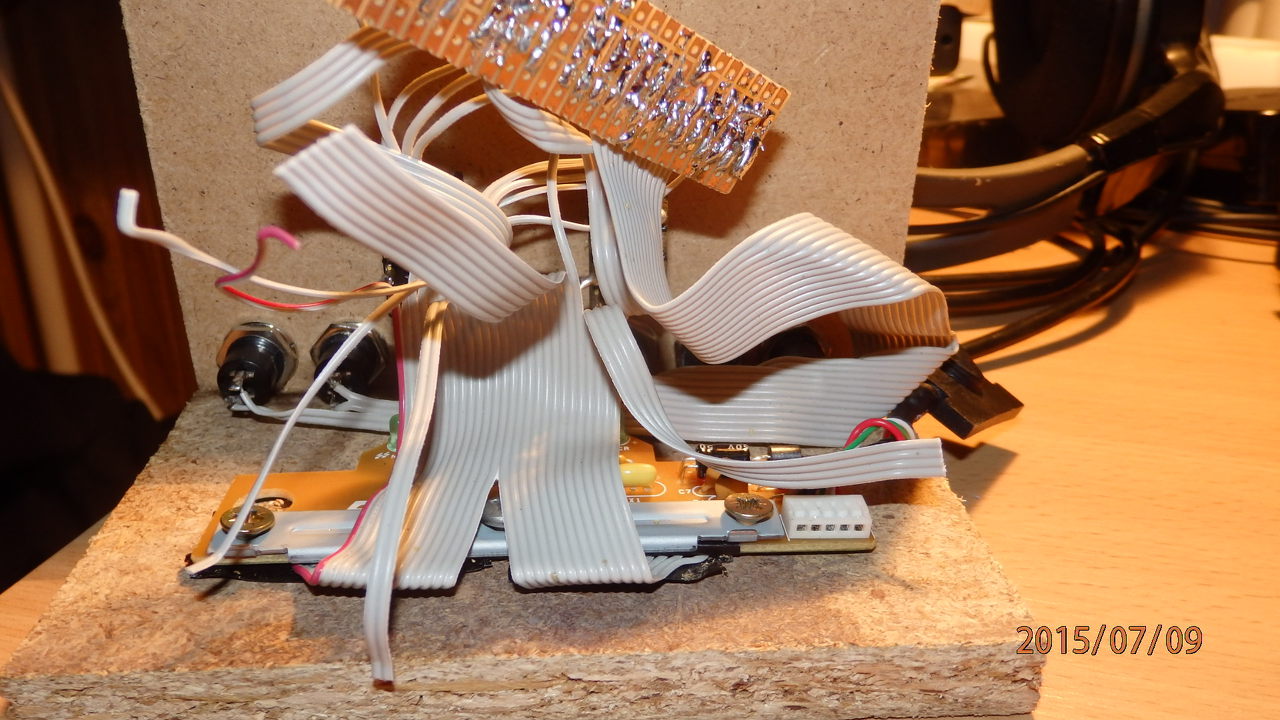

Üdv! Dolgozok a 737-es EFIS vezérlőpaneljén. Forgókapcsoló helyett az egyszerűbb megépítés miatt 3 állású visszaugrós nyelves kapcsolókat szereltem be. Egy USB-s billentyűzet chipjével működik.
Tudom, hogy ezt nem fogják összekeverni egy igazi 737-essel, de egyszerűsége és az ára miatt mindenkinek tudom ajánlani. (eddig 2500 Ft) Az én elvárásaimnak megfelel, minden funkció működni fog, csak külsőre más. És lássuk be, sokkal életszerűbb, mint kattingatni. A hozzászólás módosítva: Júl 9, 2015

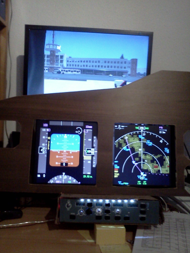

Üdv! Sokat haladtam a 737-es szimulátorommal. Az Overhead panelről egyelőre lemondtam, először az EFIS vezérlő és MCP panelt akarom megcsinálni. Ideiglenesen már készítettem egy EFIS vezérlőpanelt, e helyett plexiből szeretnék majd újat. Jövő héten várom a szarvkormányt, a képen látható, hogy egyelőre autós kormánnyal használom...

Ugyanolyan kórmányom van, igaz most már inkább rendes autót vezetek szivesebbe, de ezt is szerettem.
Köszönöm a választ. Egyelőre nem fogom használni, mert az EFIS és MCP gombokat a PMDG-ben be tudom állítani.
Én is szerettem, de repülőt irányítani elég nehézkes vele
