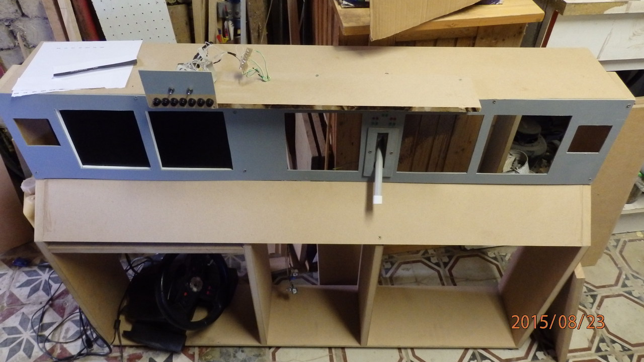

Üdv! Sokat haladtam a 737-es szimulátorommal. Az Overhead panelről egyelőre lemondtam, először az EFIS vezérlő és MCP panelt akarom megcsinálni. Ideiglenesen már készítettem egy EFIS vezérlőpanelt, e helyett plexiből szeretnék majd újat. Jövő héten várom a szarvkormányt, a képen látható, hogy egyelőre autós kormánnyal használom...

Ugyanolyan kórmányom van, igaz most már inkább rendes autót vezetek szivesebbe, de ezt is szerettem.
Köszönöm a választ. Egyelőre nem fogom használni, mert az EFIS és MCP gombokat a PMDG-ben be tudom állítani.
Én is szerettem, de repülőt irányítani elég nehézkes vele

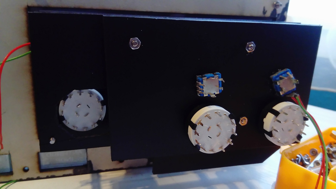

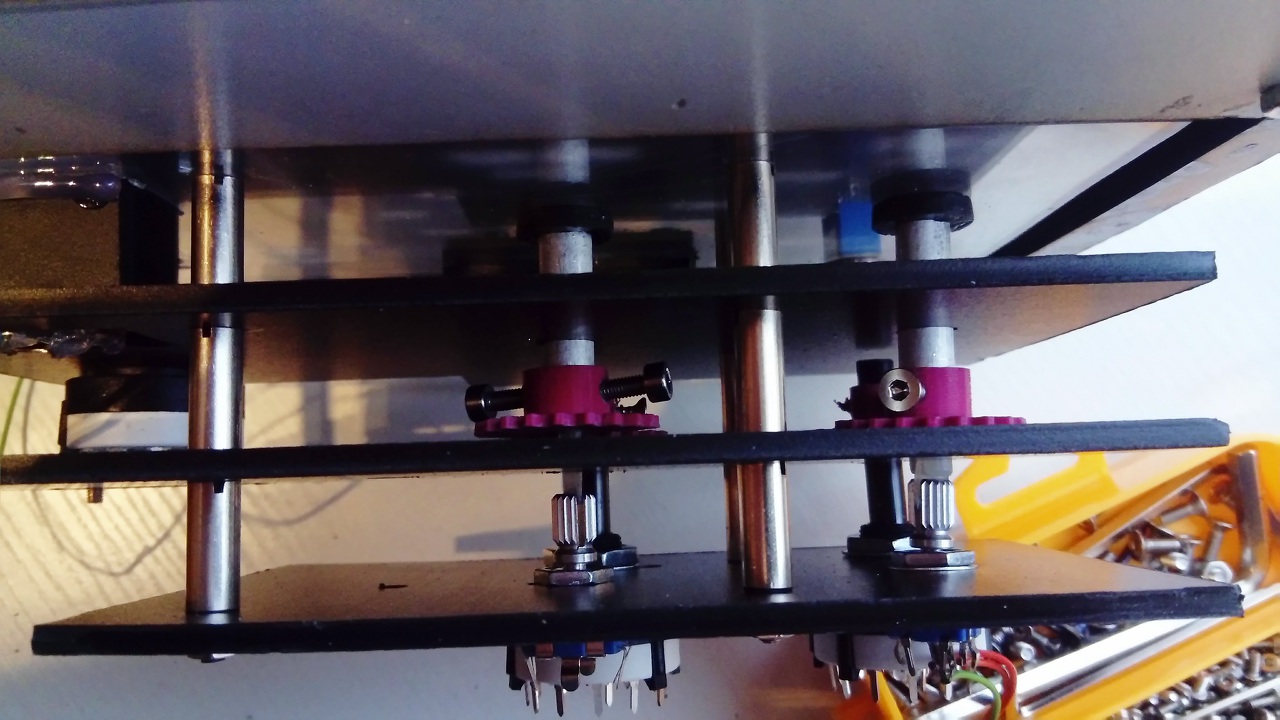

Lassan de biztosan épülget a szimulátorom B737 Break panel. 7 szintes szendvicspanl szerkezet, 2 forgókapcsoló, 2 rotary, egy billenő és 3 nyomógomb. A panelek is saját gyártásúak.
