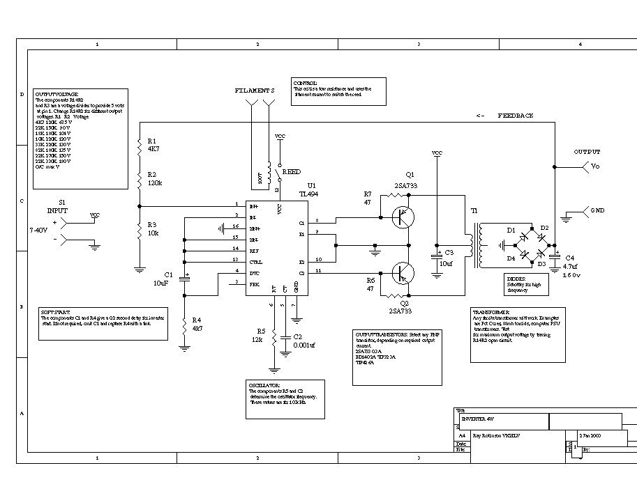

sziasztok!
A csatolt kapcsolást szeretném megépíteni! Ehez kérnék egy kis segítséget! Lényegében kapcsolóüzemű tápot még nem építettem ezért nagy kihívást jelent számomra Szóval, a problémám ott kezdődik hogy megvan minden alkatrész a kapcsoláshoz kivéve a vasmagokat!!! Nagy üzletekben érdeklődtem vasmag után, de elrijasztottak azzal hogy mivel csöves tv sorkimenőt már nem igen lehet beszerezni, csak új tipusokat tudnak ajálani. Ez nem is lenne gond csak kisebb a méretük nagyobb frekin tudnak menni ezért át kellene méretezni őket. Konkrétan az ETD sorozatú vasmagokat ajálották... Ha tud valaki okosat mondani számomra hálás lennék érte!

N27 vagy ETD49 vasakat használhatsz.
Ha van kedved kísérletezni, megpróbálhatsz bontani nagyfrekis vasat rosz PC tápból...

Sziasztok! A topikokat olvasva, rábukkantam jó, és kevésbé jó infókra... Ha a fenti kapcsolást megnézitek amit az elején raktam be jpg-be. Akkor tisztán kiderül, hogy olyan ferrit vas kell hozzá ami bírja a magas frekiket. Találtam is ilyet, nem túl drágán, szóval elérhető áron ETD59 tipusú ferrit magot. A gondom ismét a számokkal van, ugyan is ez nem "U" alakú egymással szembe fordítva, ha nem "E" vasról van szó.... szerintetek a huzalozás maradhat ugyan az amit a szerző leírt!?? 2X2,5 primer. és 1X10,5 szekunder.
