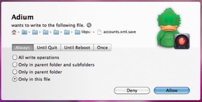

(#) Bakman válasza slave557 hozzászólására (») Nov 7, 2018 /
Most ugrott be egy lehetséges megoldás. Mac OS X-re létezik egy program, Hands Off!. Ebben meg lehet adni programokhoz tartozó írási jogosultságokat. Ha az a tartományok kívülre esik, nem tud a program oda menteni. A szabály ráhúzható minden alkalmazásra egy-két kattintással. Ha a felhasználónak nincsenek admin jogosultságai, nem tudjamegváltoztatni a szabályokat.
Azt nem tudom, hogy Windows és/vagy Linux rendszerre van-e hasonló, én errefelé nézelődnék.
