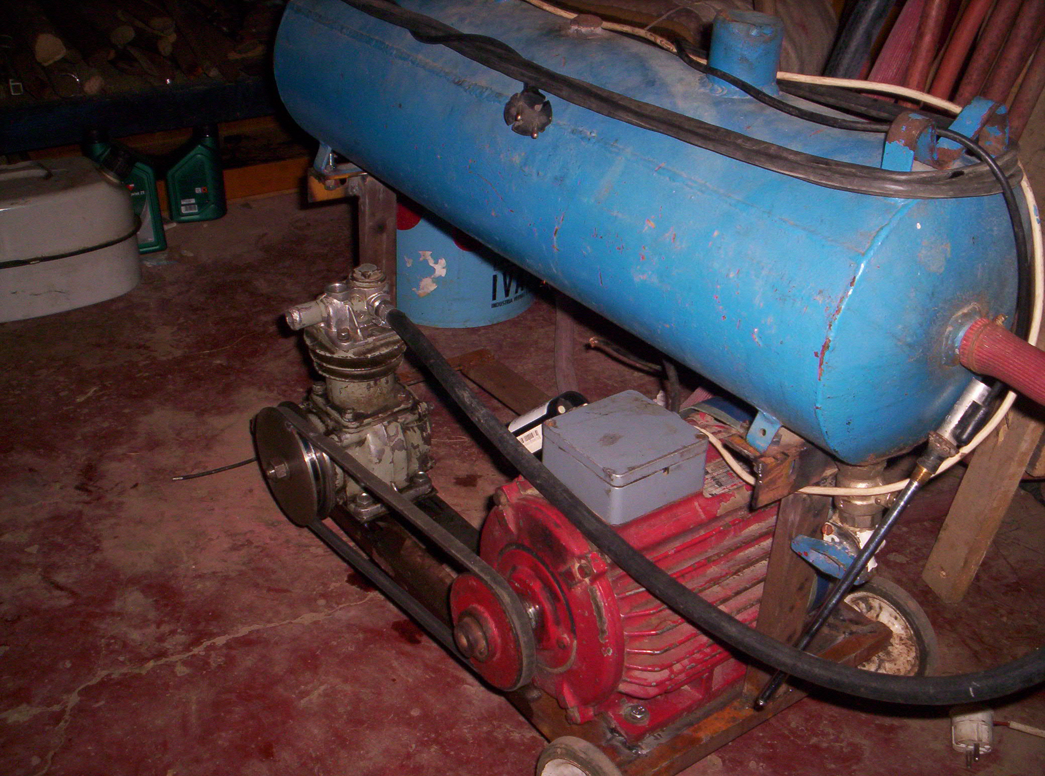

Igaz hogyha nyomás van a tartályba nem indul de simán jó....És nekem ugyis csak akkor van benne amikor kell,szval jóezígy7bar-t ígyis lazán fölnyomja Raktam föl képet az én saját művemről Sokan nemhisziek el h egy gyerek ilyet tud csinálni!(am 15éves vok) Még nincs kész teljesen sőtt...Még rendesen vascső kell a tartályhoz meg stb..ilyen kisebb munkák.de már használható...(az olajfolt az nem belőle van alatta,ráöntöttem véletlen) Kiváncsi vagyok sztetek milyen....Az antenna ami véletlen rajtvan képen nem a kompresszorhoz tartozik
az inditó kondi azért inditó mert csak rövid idejű használatra vanszal nem azért hogy folyamatosan áram folyon rajta igy nyilván örölj hogy nem lettél hallás kárusult mert kurva nagyott szól
100 as üzemivel elméletileg menni fog ez na fajta motorod de üzemi legyen fehér!!!!!!!!!!!!!!!!!
Hát épp ezért nem kötöttem üzemire ezt a 160-as kondit hanem csak indítónak egy nyomógombbal indításkor közben nemmegy

A tápkábel ahogylátom csak kéteres ennek pedig kéne főldelés főleg hogy a kapocsdeknibe kókányúl van bekötve a kondi amit elvághat.
Lehet de ígyis elég jól megy,van benne erő bőven 7-8bar nekem meg elég,aztmeg lazán viszi....Am nincs kókányul bekötve csak nincs fefogatva a kondi...A 220-as kábel is csak próba ideére lett belerakva,majd cserélem
