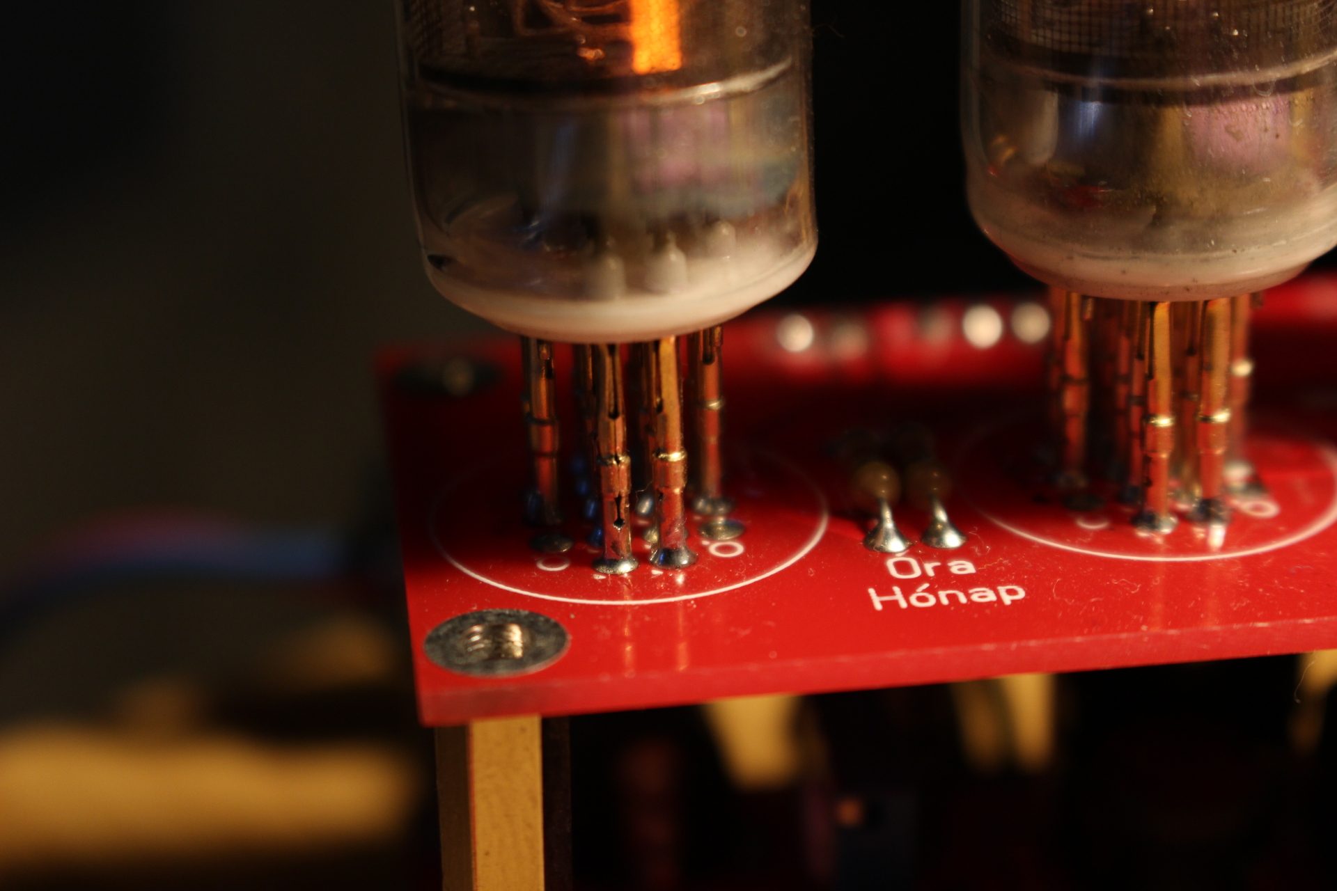

Még nincs tökéletesen készen, doboz is kell majd neki, de már válalhatóan kész állapotban van, hogy bemutassam nektek. ZM1000 nixie óra. PIC16F18323 és HV5122-vel megvalósítva, az RTC funkciót egy DS1307 látja el benne. Óra/Perc kijelzés (Később Hónap/Nap)- másodperc indikátor glimm. Nagyon régóta nem volt időm komolyabb projekteket csinálni, ezért erre most nagyon büszke vagyok. (Később még 1 panel verziót készíteni fogok, ezen van pár hiba, illetve több cső támogatását is szeretném megoldani, ha az megvan, nagyon szívesen továbbadom). UI: A tápellátást egy kapcsolóüzemű táp látja el, így cirka 8-30V-ig bármit megesz. ÜdV! A hozzászólás módosítva: Dec 9, 2018
Gratulálok, jár a tetszik plecsni! Részletek publikusak? Esetleg a nixie topikban?
Csak ámulok és bámulok ezeken a nixie órákon. Nagyon tetszenek
Mindenképpen nyilvánosak, a kódja még nincs teljesen kész, még sokkal több funkciót szeretnék belepakolni (karácsonyi időszakban remélem lesz rá időm). Szerintem majd létrehozok egy git repot neki, és oda fel fog kerülni minden. Annyi a saját megkötésem, hogy nem szeretnék félkész projektet kiadni, így erre csak akkor kerül sor, ha ,már elkészítettem a 2. verziót a panelből. Ha továbbiakra kíváncsi vagy, jelezz privátba és szívesen átmegyek nixie topicba és részletesen lehet kérdezni. ÜdV!

Na végre egy HV ic-s nixie. Itt megállt az idő az SN74141-nél. Azért a ds-t inkább ds3231-re cserélném már most. Semmivel sem bonyolultabb a kód, de a pontossága sokkal jobb.
Gondolkoztam én is a DS3231-en. Kicsit dilemmába voltam, most a vezérlő panel teljes egészében furat szerelt, egyszerű megépíteni. A kijelző panelen ugye ott a HV5121 ami SMD. A DS3231-ből csak SMD van, tehát feladom, hogy könnyen építhető legyen (még ha egy olyan SMD-t nem nehéz beforrasztani a HV5121 után, amit megjegyzek egy sima farenheit pákával csináltam), de pontos lesz.
Én ezt eddig úgy oldottam fel, hogy az smd ds3231-et beleterveztem az órába, és felé beraktam a tüskesort az arduino-hoz fillérekért kapható ds3231 modulhoz. A másik megoldás, hogy csináltam ds3231mz-ből 8lábú ict (mondjuk az meg nem olyan pontos, de a külső kvarcosnál még igy is kényelmesebb) (Többit a nixis topicban...)
