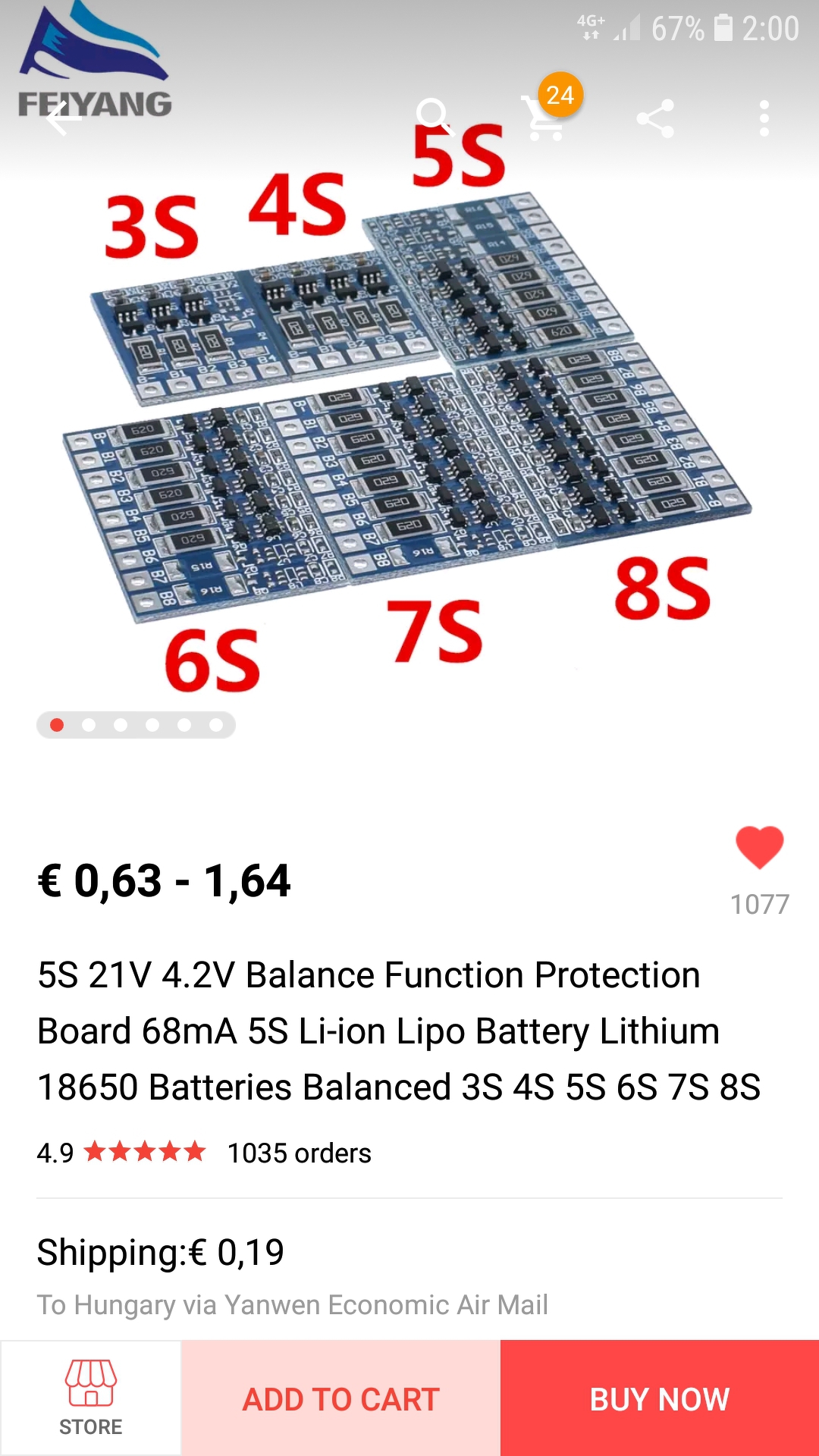

(#) yulo5310 válasza Kovidivi hozzászólására (») Jan 28, 2019 /
Ezt a linkelést még sohasem csináltam,nem tudom hogyan kell. De az Ebay-on van:3s,4s,5s,50 A-es,balanszeres charger(BMS).
(#) Kovidivi válasza yulo5310 hozzászólására (») Jan 28, 2019 /
Bővebben: Link Gondolom ez? Itt jól írják a feszültségeket. 21V az 5S-hez.
Ez elég ötletes nyák, 3S-5S-ig konfigurálható. Tetszik.

Igen,ez az,de a panelen írva vagyon:input 22-23 Volt.

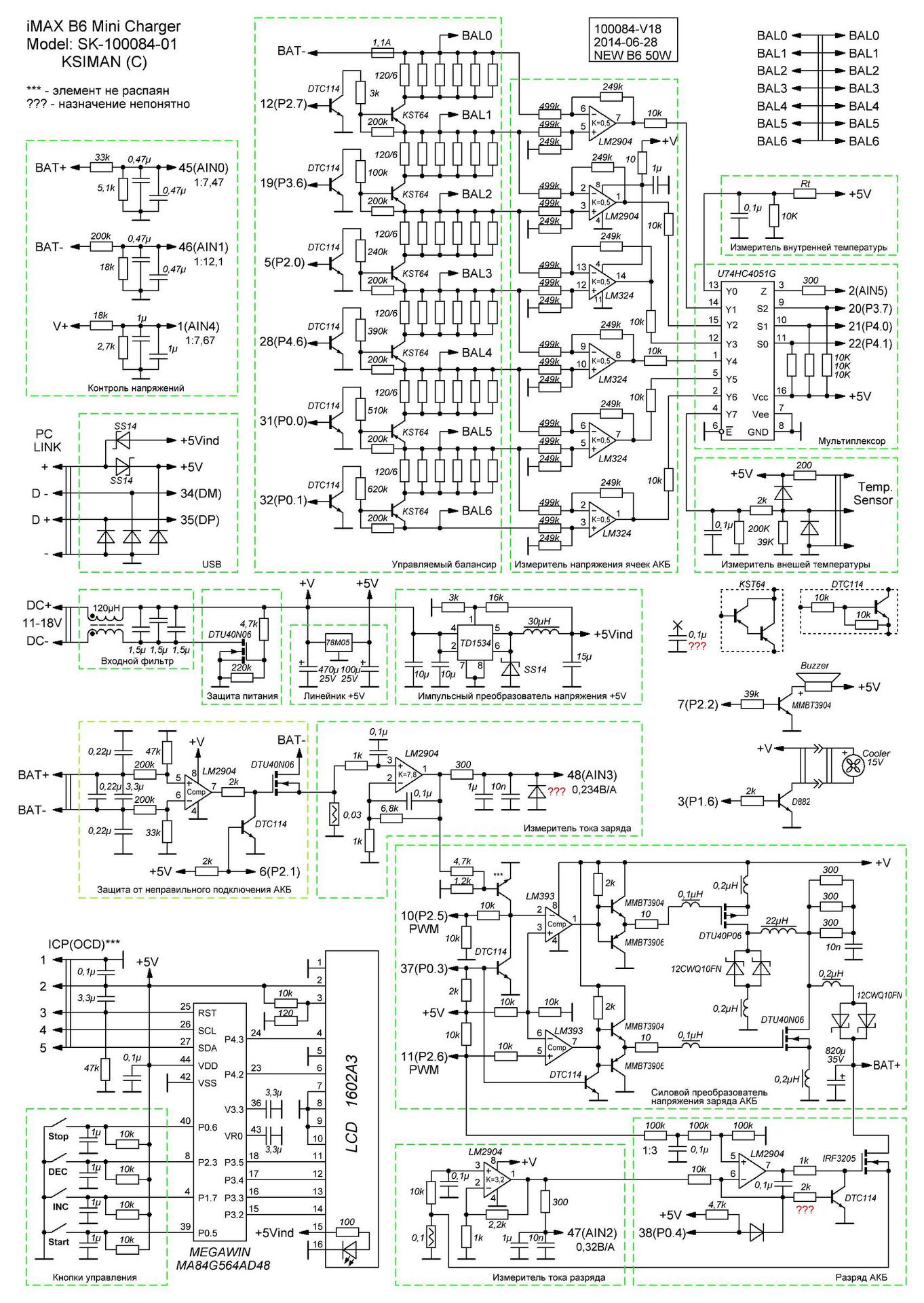

(#) Kovidivi hozzászólása Jan 29, 2019 /
Helló.
Lenne egy észrevételem.
ImaxB6 töltő kapcsolási rajzát nézegettem, és feltűnt, hogy a balanszer legalsó kivezetése (BAL 0) össze van a készüléken belül a BATT minuszzal kötve (a kép jobb felső részén). Ezek szerint töltéskor arra is folyik áram. A műterhelésemnél is jártam így még a tesztfázisban. Beállítottam fix áramot, a készülék azt mérte és mutatta, én viszont nem... A balanszer vezetéken is folyt áram, amit a műszer mért, de én a multival nem. Az Imax B6-nál is ezt tapasztaltam, az akksival sorbakapcsolt árammérő kevesebb áramot mutatott (5-10%-kal), mint amit a B6. Eddig azt gondoltam, hogy rosszul van kalibrálva (vagy sehogy sincs). Holnap, ha lesz időm rá, megmérem, a balanszer vezetéken folyik-e az akksi felé áram. Felrakom a kapcsolási rajzot kép formátumban. Nem kellene a balanszer vezetéket a BATT negatívtól függetlennél tenni? Hiszen pont ez lenne a lényege: ne folyjon rajta töltéskor áram (csak balanszáláskor), és így lehetséges a cellák feszültségének a mérése.
A hozzászólás módosítva: Jan 29, 2019
(#) Kovidivi válasza Kovidivi hozzászólására (») Jan 30, 2019 /
Megtörtént a mérés, nem folyik folyamatos áram a balanszer 0V vezetéken töltés alatt. Viszont másodpercenként többször egy pillanatra pici áram folyik. A tippem, hogy bekapcsolja a balanszer áramkört a töltő, amikor méri a cellák feszültségét, mert ha lebegne a műveleti erősítők bemenete, akkor a kimenetükön hamis feszültséget mérne. Így, hogy úgymond rövidre zárja a balanszer áramkörrel, eltűnik a hibásan mért feszültség azonnal. Ezt én is tapasztaltam, ugyan ezt az áramkör felépítést használom, és néhány lebegő bemeneten tudok feszültséget mérni, ha legalább egy bemenetre van feszültség adva.
