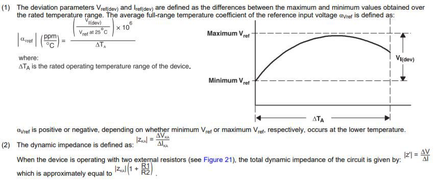

Valószínű ppm/°C-ról van szó. A referenciafeszültség hőmérsékletfüggését fejezi ki.

(#) gcsabee válasza Alkotó hozzászólására (») Feb 11, 2019 /
A TL431-es dokumentációjában itt esik szó róla.

(#) Kovidivi válasza Alkotó hozzászólására (») Feb 11, 2019 /
A feszültség eltérése a névleges feszültségtől. Lehet +- irányban is megadott. +-100ppm jelentene 100/1000000, vagyis +-0.0001V-ot. Jól számoltam? 0.5ppm egy kicsit túlzás...
(#) Alkotó válasza Kovidivi hozzászólására (») Feb 11, 2019 1 / 1
Sejtettem én már az elejétől miről is van szó, de megpróbáltam rávilágítani a problémára. A "ppm" önmagában semmit nem jelent, az csak egy prefixum, és az utána lévő -itt most hiányzó- mértékegység(ek) adnának neki értelmet.
Pl. az 50 ppmV/°C már barátságos lenne számomra, mert lenne neki jelentése/értelme (az 1 V egység milliomod részéből 50 db °C-onként). És innen már csak egy ugrás az 50 mikroV/°C megadás, ami még könnyebben értelmezhető lenne.
Persze azt el tudom fogadni, hogy ebben a témában annyira triviális, magától értetődő ez a forma, hogy indokolatlan kiírni a hozzá tartozó mértékegységeket, de számomra egyáltalán nem volt triviális (ezért kértem pontosítást).

(#) Hp41C válasza Ge Lee hozzászólására (») Feb 11, 2019 /
Válasszuk szét a feszültség abszolút pontosságát és a hőfokfüggését.
„Meg ami még lényeges az ez a sor, ami azt mutatja, hogy 25 fokon a feszültsége 2,440V és 2,550V között bármekkora lehet. Honnan tudod hogy mennyi?”
A MAX6325 1ppm Voltage reference adatlapján is az szerepel, hogy a feszültsége 25°C -on 2,499 és 2,501V között lehet. Ez 400 ppm eltérés. A hőfoktól való függése 0,5 ..
2,5 ppm/°C.
Az abszolút pontosság beállítását hívják kalibrációnak. Ezt mindig el kell végezni a megkívánt pontosságnál 2 vagy 1 nagyságrenddel pontosabb műszerrel.
Ha elvégezted a kalibrációt, már pontosan tudod, hogy mivel és milyen pontosan mérted.
