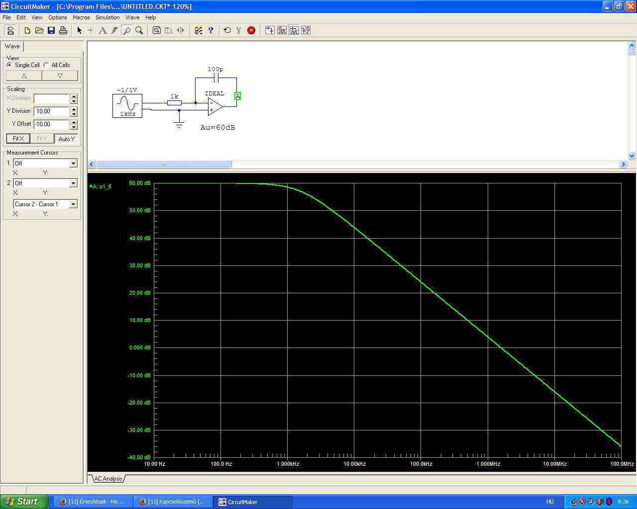

A dakota bölcsesség szerint a folyóhoz több út is vezet (bocs, ez csak úgy eszembe jutott). Nem szeretem az egyenleteket, mert ki kell találni őket és amit az ujjaimon nem tudok kiszámolni, azt inkább bepötyögöm a szimulátorba, mert ez az elhülyülés legegyszerűbb módja
"Átültettem" a matematikai modellt analógba (első kép). Lehet, hogy Bruno is valahogy így hozta össze azt a fázis diagramot, csak nem kötötte az orrunkra, mert nem szokása. Ennek az "analóg modellnek" az első tagja a késleltetés. A késleltető művonalat minden további nélkül lehet helyettesíteni RC taggal, (vagy RC tagokkal, melyeknek a futási ideje összeadódik). A második tag egyértelmű, a terhelt kimeneti szűrő. A harmadik tag olyan, mint az egyenleted. A kimeneti szűrőt követi a visszacsatolókör frekvenciafüggő feszültség osztója, melynek kimenete a bemeneti összegzőpont - de ez nekünk most nem kell. A Bode-t érdemes addig nézegetni amíg meg nem érti az ember mit mutat. (Ez mindenkinek szól akiket ez a téma érdekel.) A felső "kék vonal" az RC tag amplitúdó és fázismenete. A késleltetése R*C=160ns, a -3dB-es pontja 1MHz. A "sárga vonal" a fáziskésleltetések összege, ami nagyfrekvencián itt -270 fok lesz. (Nyilván ehhez annyiszor -90 fok adódik (+1) ahány fokozatú az erősítő.) Ha a visszacsatolásban csak arányos tagok vannak (az ellenállás osztó) a gerjedés frekvenciája (a -180 fok) 292 kHz-en lesz. A "zöld vonal" a bemeneti összegzőpont feszültsége. (Ez most nem pontos, mert 11-el oszt, aktívan pedig csak 10-el, de nagyon jó közelítéssel (2-3%-on belül) hozza a valós értéket.) A differenciáló kondi a zárthurkú erősítés mértékétől függően "sietteti" a fázist. Ennek megfelelően a -180 fokos késleltetés a magasabb frekvenciák felé tolódik el (fel). A következő két "matmod" ábra bizonyítja, hogy az "analóg modell" jól működik. Legalább 40-50 különféle változatot leszimuláltam, különböző késleltetésekkel, terheléssel (jósági tényezővel), zárthurkú erősítéssel és különböző idő állandójú diff. tagokkal. A matmodon is mindig ott van az vivő frekvenciája ahol a Bode-n a -180 fok. Tehát ezzel a módszerrel nagyon egyszerűen, gyorsan és pontosan meghatározható az oszcillációs frekvencia.
Erről a két szimulációról írtam vagy 100 sort, de inkább töröltem. Aki nem ért valamit kérdezzen...

Ezekkel meg az előző hsz-eddel is tök jól összefoglaltad köszi szépen. Jól értem, hogy a 42ns-es késés a kimeneti szűrő+visszacsatoló kondis kör összes késéséből jön?
Milyen okból fogva jelölted meg a tekercsre jutó feszeket? A problémám, hogy ettől függetlenül, továbbra sem világos, hogy a pólusok hozzáadásával miért kisebb a torzítás. Van egy DTU-s írás ami kb. csak erről szól. És ott van egy ábra (feltöltöttem róla egy képet), amin látszik, hogy pólus hozzáadásával nő az erősítés (egyébként már ez egy érdekes a dolog, mert pl passzív pólussal hogyan lehet erősítés növelni az magas). Aztán, hogy a pólusok okozta problémákat (fázismenetváltozás) megoldja, tesz be zérusokat. Na most amúgy is aktívan csinálja az egészet, tehát nem értem miért kell a pólus-zérus hozzáadás, és amúgy is, zérus hozzáadással már lehetne erősítést növelni, majd pólusokkal finomítani a fázismeneten, de akkor a kérdés, hogy miért a pólusokon van a hangsúly. Elmondom, hogy én miként képzelném el az egészet: Minél erősebb a visszacsatolás, nagyobb az erősítés, a kör annál inkább tudja követni a bemeneti jelet. Szóval, az erősítés növelésével csökken a THD --> pipa Na jó, de ugye ami fontos, hogy a számunkra fontos tartományban (20Hz-20kHz) között az amplitúdómenet a lehető legegyenesebb legyen, különben bizonyos összetevőket kiemelünk/elnyomunk. A fázismenetre is igaz ez, hiszen ha nem ugyanannyi a késeltetésük ezen tartományban a komponenseknek, akkor torzítják egymást, megint nő a THD. Erre a csatolt képen azt látom, hogy van egy kb. egyenes amplitúdómenet a hallott tartományon belül, még a fázis is megfelel a fent írtaknak, erre ezt módosítják a pólus/zérus hozzáadással és az egyetlen várt dolog, az erősítés növelése marad meg. Miért? Vagy többet ér az ennyivel, hogy nagyobb az erősítés, mint mondjuk, hogy arra figyeljünk, hogy a komponensek különböző fázisai okozta torzítást csökkentsük? ui.: Egyébként bocsi, hogy nem reagáltam már jó ideje, csak most sűrű volt az élet...
