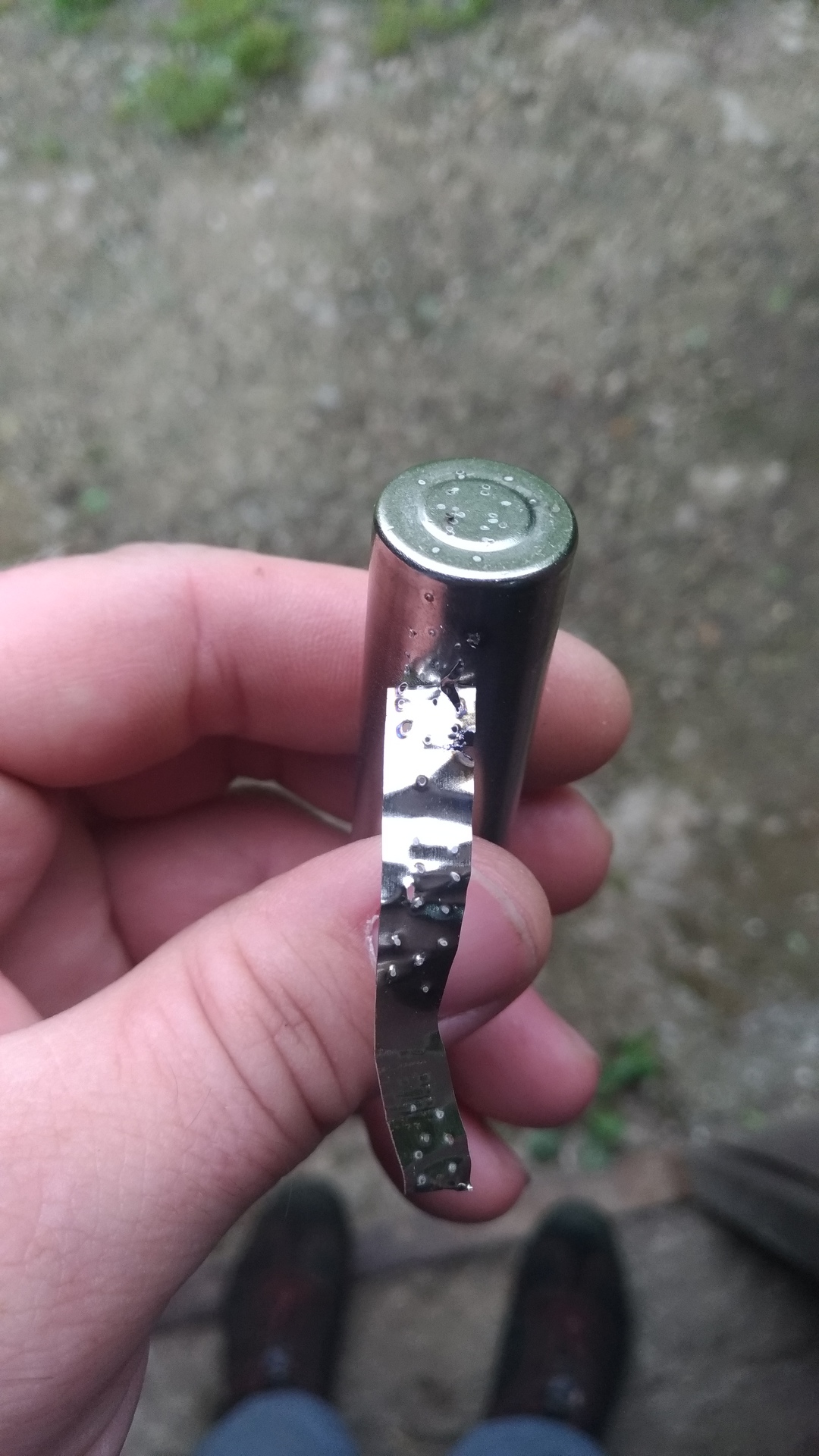

Nekem is sikerült összeállítani. A tapasztalatom az, hogy nem szabad nagyon nyomni. Kínai potis, 100A-es elekteonikával, és szintén kinntről rendelt elektródával. A szekunder 75mm2-es, a munkakábel 25-ös, az is kinntről van. 1 impulzus, 80%-on 2 pici pötty, kézzel nem tudtam letépni. Miután fogóval letéptem, lyukas lett a lemez... Korábban erősen rányomtam, nem ragadt, hosszabb idővel meg felizzott a lemez, meg egy akku alját ki is égette... 2 impulzussal kicsit nagyobb a pötyi, nincs elszíneződés. Éppen csak lenyomom a lemezt, de ezt jobb érezni... Sokat segített a fórum, jó, hogy végigolvastam, köszönet érte! A hozzászólás módosítva: Máj 12, 2019

Na ilyet produkál 3 impulzus, 80% mellett.

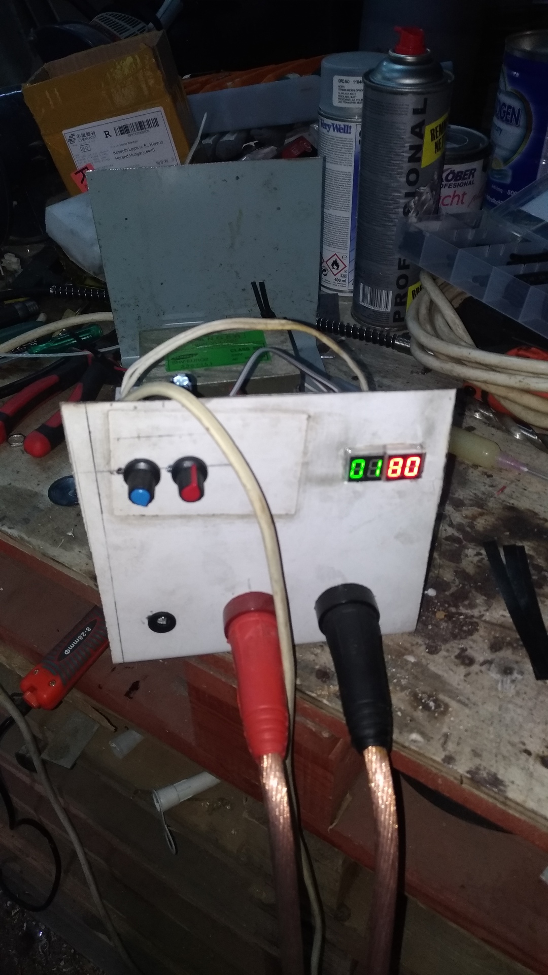

Nagy nehezen összeraktam egy működőképes rendszert. Az első verziókban (szerintem) 1.) kicsi volt a trafó 2.) primer vezeték anyaga/keresztmetszete kicsi 3.) szekunderen folyamatosan növeltem a keresztmetszetet Másik trafóval szekunder 185-ös keresztmetszet (csupaszítva..+ zsugorcsőben összefogva) . Így stabilan működik. 1színusz (20ms) 75...85% telj. 5..6 pontozás után a csúcsokat smirglivel takarítani kell. Szóval így jó... Viszont van egy töltésvezérlő (mellékletben!) amivel bizonytalan vagyok. A P- megy a csavarozó csatlakozóra , a B- az akupakra. Honnan tudja a töltésvezérlő, hogy tölteni, vagy meríteni akarom a pakkot? Köszi a választ !

Ha primert akarod kapcsolni, vagy két tirisztorral , vagy egy triakkal . A kínaiban BTA40-700B (nekem ezzel megy) a kisebbikben, BTA100-800B triak van a erősebben. A tirisztoroshoz rajz van...
