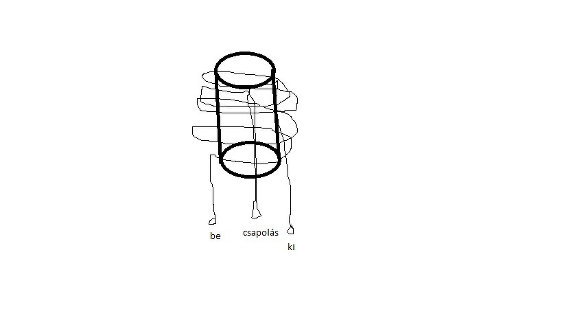

Nem tudok szépen rajzolni amióta a telefon behalt. Tekercselésnél adódott egy olyan gondom hogy a középső kivezetett szálnál ha visszavezetem a szálat és folytatom az elálló szál miatt félre dobja azt a szakaszt. Van valami trükkötök erre?
Azt szoktuk csinálni, hogy a szigetelő csövet végigvezetjük, és ott ahol van a megcsapolás ott "kicsippentjük".
Ilyen módon egyforma lesz az egész sor, és nem csúszkálnak össze a menetek.

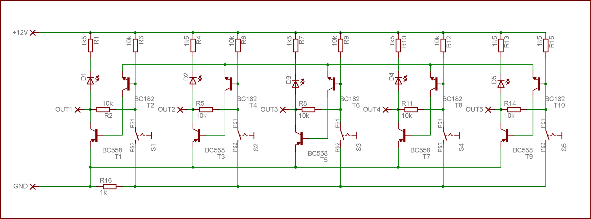

Pár éve egy régebbi újságban találtam ezt a kapcsolást. Sajna kerestem újra, de nem találtam meg. Próba panelen megépítve, a nyomógombot megnyomva csak világít a LED és semmi más. Ha a gombot elengedem, akkor a LED elalszik és a kimeneten sincs jel. Amire emlékszem, mint egy prioritás kódolóként szerepelt, relék meghajtására. Esetleg ötlet valakinek, hogy normálisan működésre lehessen bírni? Köszönöm!
Az rendben van, hogy a T2, T4, stb tranzisztorok emitterei össze vannak kötve, de nem kéne még valahová? Mondjuk egy emitter ellenállás?

A rajzon a LED-ek záróirányban vannak, nem is világíthatnának.
Ilyesmit keresel? A hozzászólás módosítva: Jún 8, 2019
Hello! Oly annyira, hogy maga a táp van fordítva. (De ettől még jó nem lesz..)

A kacsolásirajz így volt és az alapján rajzoltam meg Eagle-ben. Pont azért kérdeztem, hogy esetleg valami módosítás kell e még. Jelenleg csak akkor van a kimeneteken feszültség, ha a kimenethez tartozó nyomógombot nyomva tartom. Elviekben a kapcsolásnak úgy kellene működnie,hogy ha megnyomom a csatornához tartozó nyomógombot, akkor megtartja a kimenetet és csak egy másik csatorna választásával lesz inaktív az előzőleg aktív csatorna.

Módosítottam a rajzot. Az értékéből nem von le semmit egy fordított LED, ugyanis a a dugaszos próba panelen egy mozdulat megfordítani a polaritást. De attól a rajzon szereplő kapcsolás továbbra sem működik úgy ahogy kellene. Sajnos. Valóban egy csatorna választó ez is.
A LED-del szerettem volna felhíni a figyelmedet a polaritás helytelenségére. Nem az a megfordítandó, hanem a táp +12 V és GND.
A páros pozíciószámú tranzisztorok közös emittere és a jelenleg hibásan pozitívnak jelölt táp közé kell egy ellenállás, próbára 10 k értékben.
Igen, erre gondoltam. Elég két kapcsolónyit kiépítened a kapcsolásból, a működőképesség/képtelenség már azon is tesztelhető.
Köszönöm a segítséget. Sikeresen működik a dolog. Bár akadt egy kis kontakt hibásodás, de ez talán betudható a próbapanel hibájának is.
