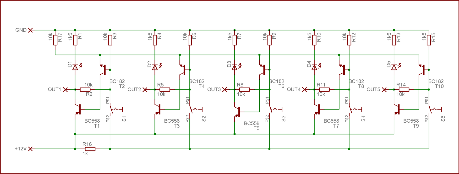

(#) sansrival hozzászólása Jún 8, 2019 /
Pár éve egy régebbi újságban találtam ezt a kapcsolást. Sajna kerestem újra, de nem találtam meg. Próba panelen megépítve, a nyomógombot megnyomva csak világít a LED és semmi más. Ha a gombot elengedem, akkor a LED elalszik és a kimeneten sincs jel. Amire emlékszem, mint egy prioritás kódolóként szerepelt, relék meghajtására. Esetleg ötlet valakinek, hogy normálisan működésre lehessen bírni?
(#) pucuka válasza sansrival hozzászólására (») Jún 8, 2019 /
Az rendben van, hogy a T2, T4, stb tranzisztorok emitterei össze vannak kötve, de nem kéne még valahová? Mondjuk egy emitter ellenállás?
A hozzászólás módosítva: Jún 8, 2019
(#) reloop válasza sansrival hozzászólására (») Jún 8, 2019 /
A rajzon a LED-ek záróirányban vannak, nem is világíthatnának.
Ilyesmit keresel?
(#) pipi válasza reloop hozzászólására (») Jún 8, 2019 /
Rossz a linked.
(#) reloop válasza pipi hozzászólására (») Jún 8, 2019 /
Köszi, javítottam.
(#) proli007 válasza reloop hozzászólására (») Jún 8, 2019 /
Hello! Oly annyira, hogy maga a táp van fordítva. (De ettől még jó nem lesz..)
(#) sansrival válasza pucuka hozzászólására (») Jún 9, 2019 /
Hy!
A kacsolásirajz így volt és az alapján rajzoltam meg Eagle-ben. Pont azért kérdeztem, hogy esetleg valami módosítás kell e még. Jelenleg csak akkor van a kimeneteken feszültség, ha a kimenethez tartozó nyomógombot nyomva tartom. Elviekben a kapcsolásnak úgy kellene működnie,hogy ha megnyomom a csatornához tartozó nyomógombot, akkor megtartja a kimenetet és csak egy másik csatorna választásával lesz inaktív az előzőleg aktív csatorna.
(#) sansrival válasza reloop hozzászólására (») Jún 9, 2019 /
Hy!
Módosítottam a rajzot. Az értékéből nem von le semmit egy fordított LED, ugyanis a a dugaszos próba panelen egy mozdulat megfordítani a polaritást. De attól a rajzon szereplő kapcsolás továbbra sem működik úgy ahogy kellene. Sajnos.
Valóban egy csatorna választó ez is.
(#) reloop válasza sansrival hozzászólására (») Jún 9, 2019 /
A LED-del szerettem volna felhíni a figyelmedet a polaritás helytelenségére. Nem az a megfordítandó, hanem a táp +12 V és GND.
A páros pozíciószámú tranzisztorok közös emittere és a jelenleg hibásan pozitívnak jelölt táp közé kell egy ellenállás, próbára 10 k értékben.
Így kellene kinéznie?
Igen, erre gondoltam. Elég két kapcsolónyit kiépítened a kapcsolásból, a működőképesség/képtelenség már azon is tesztelhető.
Köszönöm a segítséget. Sikeresen működik a dolog. Bár akadt egy kis kontakt hibásodás, de ez talán betudható a próbapanel hibájának is.
