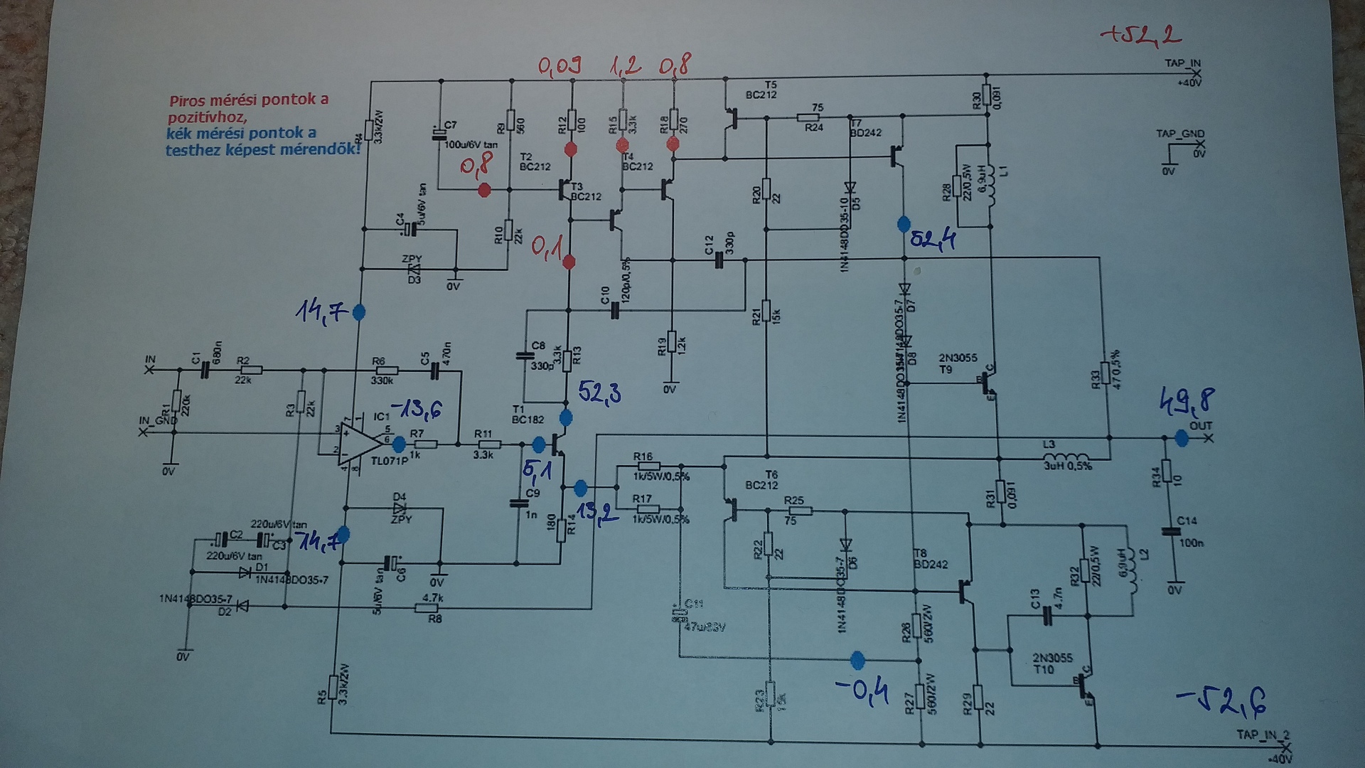

Sziasztok! Segítséget szeretnék kérni Quad 405-el kapcsolatban. Stereoban épített Quad, egyik oldala megállt. Minden aktív elem cserélve a többi kimérve és új panelbe építve. Először fél tápon próbálva minden ok- nak tűnt, kicsit torzított, de nagyobb problémát nem mutatott. Rátéve a teljes tápra negatív oldali biztosíték old, kicsit nagyobb betétet betéve megáll, így tudtam mérni néhány értéket, de nagyon melegszenek a végtranyók. Természetesen csak erős zúgást produkál, bemenő jelet nem hallani kifelé. Ami nagyon feltűnt, hogy a T10 végtaranyó collektorán nagyon magas a feszültség, miközben a másik ági tranyón gyakorlatilag nulla. Ez a régi klasszikus Quad.
Ha valakinek lenne valami ötlete, szívesen fogadnám a tanácsokat.

(#) reloop válasza steve68 hozzászólására (») Nov 19, 2019 /
Szia! Végtranyók ki, míg nem késő! Következik a mérés.
Két napot visszagörgetsz és látod hogy kéne működnie
(#) steve68 válasza reloop hozzászólására (») Nov 20, 2019 / 1
Végtranyókat kiszedtem, kimenet végtelen impedancián, hát elég siralmas mérési eredmények születtek....
(#) reloop válasza steve68 hozzászólására (») Nov 20, 2019 /
Derekas munkát végeztél
A rajzon T4-gyel jelölt BC212, aminek az emittere a T7-hez kapcsolódik cserése szorul, hacsak nem érnek össze a bázis és kollektor forrpontjai.
T4 kicserélve, de sajnos jelentősen nem befolyásolta az értékeket, ahol nagyobb változás lett, ott oda írtam.
(#) reloop válasza steve68 hozzászólására (») Nov 21, 2019 /
A T4 0,6 V B-E feszültsége már normálisabb érték, de a T3 nyitása teljesen érthetetlen.
A biztonság kedvéért tegyél oda is másik tranyót!

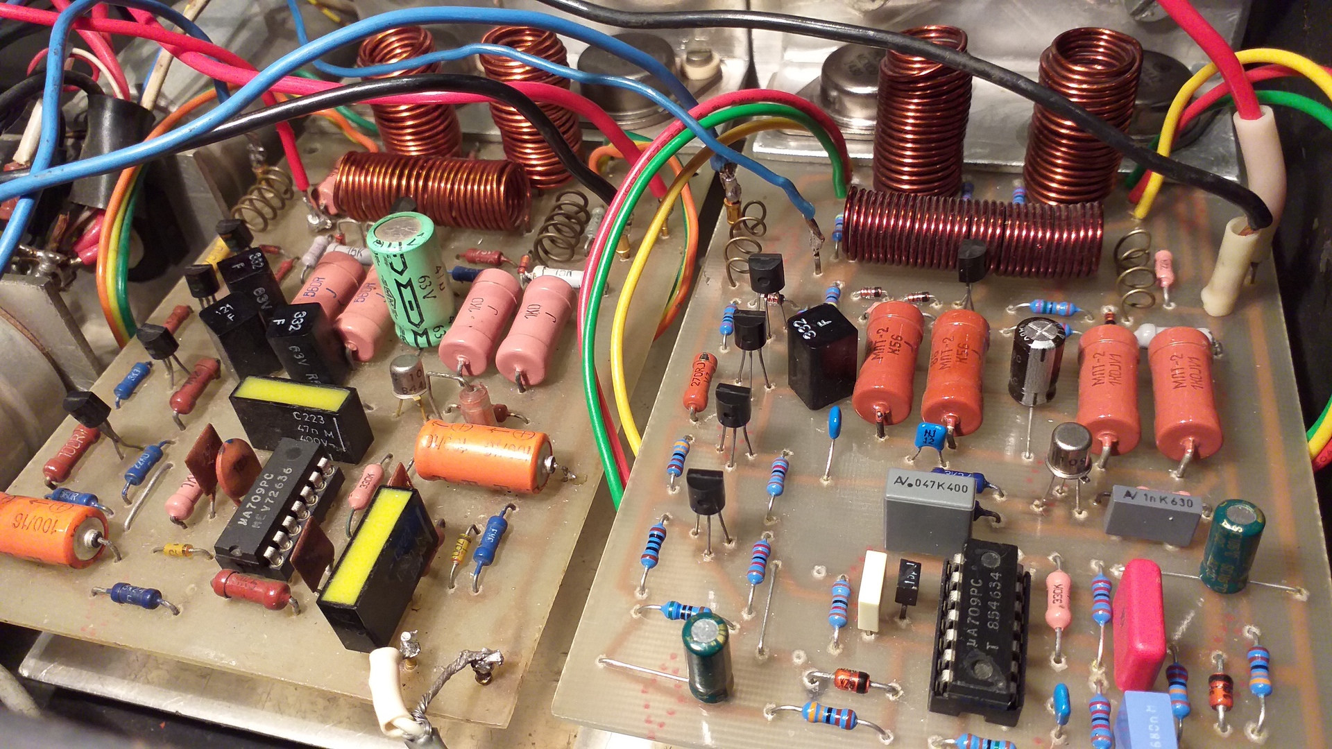

Ha ettől sem áll be a kimeneti feszültség, akkor gerjedés valószínűsíthető. A 120 pF értékére és típusára érzékeny a Quad. Melyik a hibás csatorna? Amelyikben kék, vagy amelyikben a fekete kondi a 120 pF?
(#) steve68 válasza reloop hozzászólására (») Nov 21, 2019 /
A jobb oldali csatorna a hibás, a kék kerámia kondival. Akkor cserélem a T3-at, meg a kondit is.
A mérési ábrán C8 és C12 kondenzátorok 330 pF-osak, Neked is ilyen érték van beültetve? A képen látható kondi feliratok több mint gyanúsak
A hozzászólás módosítva: Nov 21, 2019

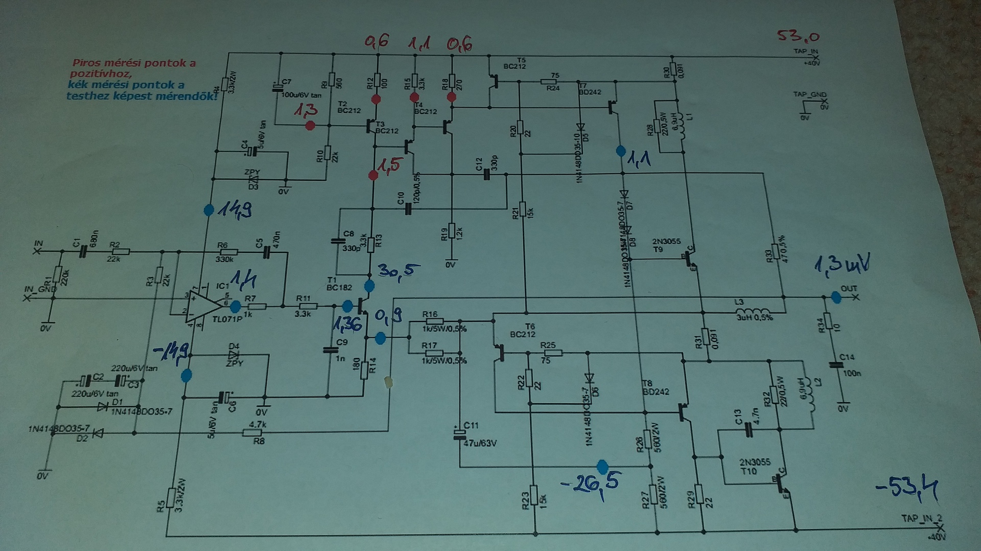

Szóval kicseréltem a T3-ast, megnéztem a két kondit, igazad volt tizedannyi volt a kapacitásuk és utána elég szép eredményeket mértem. Kezd egyenesedni....és a kimenet az egy csoda, alig tudtam megmérni.
Remek! Még ezt a mérést végezd el. Ha a kollégáéval azonos eredményt kapsz, visszaültethetők a tranyók.
T9 pozitív ágú tranzisztor U B-E: -440mV
T10 negatív ágú tranzisztor U B-E: 580mV
Mérjek még esetleg tápági áramfelvételt?
A T10 helyén mért feszültség nem az igazi.
Hogy beavassalak az aggodalmomba: mérésed szerint 1,1 V esik az R33 pozíciószámú 47 Ω ellenálláson. A rajta folyó áram tehát 23 mA, ami normál értéknek számít. Ez a 23 mA (eltekintve T8 bázisáramától) az R29 22 Ω ellenálláson halad a negatív táp irányába. Az R29-en nem eshetne több 22*0.023=0.51 V-nál. A T10 nagyjából 0.55 V B-E feszültségnél kezd nyitni, tehát eseteben részben nyitva lesz a nullátmenetnél, ami ha nem is gátolja a működést, de szokatlannak számít.
A 22 Ω és a 47 Ω ellenállások mennyire értékhelyesek? A képet nézve a 22 Ω mintha meg lenne pirulva.

(#) reloop válasza habazutty hozzászólására (») Nov 21, 2019 /
Nézzük R33 áramát a negatív táp felé! A T8 emitter áramán felül a műveleti erősítő 200 nA bemenő árama van még, mivel a kolléga uA709-est használ. Az áramkorlát ellenállás-hálózata kiegyenlített a két tápoldal között, T9 pedig zárva van. Kihagytam valamit?
A T4 azért vált elsődleges célponttá, mert 0,4 V B-E feszültség mellett a 3 mA-en felül még a T7-et telítésbe vezérlő áramot is szolgáltatta. Ekkor még nem volt egyértelmű, hogy oszcillál a kapcsolás.

(#) reloop válasza habazutty hozzászólására (») Nov 22, 2019 /
A T4 0,4 V B-E feszültség esetén gyakorlatilag zárva kéne legyen, ekkora emitter-áram nem folyhatott volna rajta.
Jelen hibát a nagyságrendi eltéréssel beültetett kondenzátorok okozták. Az általuk létrehozott fázistolás keltette az oszcillációt. A valószínűsíthető jelalak a kimeneti ponton zömében a pozitív táp, melyből tűimpulzusok indulnak a negatív táp felé.
A T10 azért melegedhetett, mert lassan zárt le a tűimpulzus után, különösen, ha volt kondi a bázisa és a kollektora között a forrasztási oldalon.
