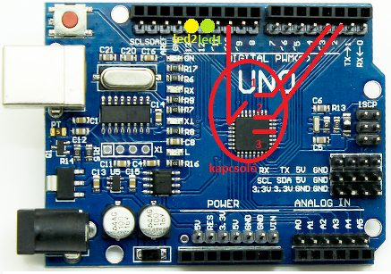

(#) kezdo2 hozzászólása Jan 6, 2020 /
Kezdőként vettem egy kínai UNO klónt (egész pontosan ezt)
Próbaként egy egyszerű futófényt raktam össze és meglepő hibákat(?) tapasztaltam. Néha elindul a futófény kapcsolás nélkül is, kétszer-háromszor lefut még kikapcsolás után is stb. olyan mintha a bemenet valami minimális zavart összeszedve aktiválódna...
Nektek volt ilyen tapasztalatotok az olcsó kínai board-okkal? (Vagy valami egészen más lehet az ok?)
köszi előre is!

(#) szeg76 válasza kezdo2 hozzászólására (») Jan 6, 2020 /
Programkód és kapcsolási rajz nélkül csak találgatni tudunk.
A jelenség egyik valószínű oka a bemenet lebegve, határozott alap logikai szint nélkül hagyása lehet. Ilyenkor a bemenet akár kézzel megközelítve át tud billenni, ezt most próbáltam ki eredeti Unóval
A nyomógombos bemenetet érdemes vagy külső fel(vagy le)húzó ellenállással ellátni, vagy az Atmega chip saját belső felhúzóját bekapcsolni így: pinMode( x, INPUT_PULLUP);
(#) kezdo2 válasza szeg76 hozzászólására (») Jan 6, 2020 /
Köszi! (Ez megnyugtató.)
A hibajelenség pontosan az amit leírtál az aurámmal is tudom kapcsolni a bemenetet.
Lehet, hogy teljes hülyeség de én a saját kimenetről akartam jelet adni a bemenetnek (teszt képen).
kb. így (kicsit leegyszerűsítve)
  1. void setup()
  2. {pinMode(12,OUTPUT); //teszt LED1
  3.  pinMode(11,OUTPUT); //teszt LED2
  4.  pinMode(10,OUTPUT); //saját táp az inputokhoz
  5.  pinMode(2,INPUT);
  6.  pinMode(3,INPUT);}
  7.
  8. void loop() {
  9. digitalWrite(10,HIGH);
  10. //erről a háromállásúval vagy a 11-es vagy a 12-es pin-t táplálom meg vagy üresre kapcsolom.
  11. //------------------------------------------------------------------------------------------
  12.
  13. if(digitalRead(2)==HIGH)
  14. { digitalWrite(11,HIGH);
  15. }else{digitalWrite(11,LOW);}
  16.
  17. if(digitalRead(3)==HIGH)
  18. { digitalWrite(12,HIGH);
  19. }else{digitalWrite(12,LOW);}}
Utána olvastam a lebegő bemenetnek, de nem állítom, hogy 100%-ig világos. Ez akkor áll fenn ha nincs egy egzakt feszültség érték a bemeneten? (pl. 5V vagy GND)
A lehúzó ellenállást is kipróbáltam, ha jól értem itt meg kell fordítani a logikát(a bemenet folyamatosan HIGH-ban van amíg földre nem kapcsolom), igaz?
(csináltam egy móricka ábrát is a bekötésről paintben...)
(#) szeg76 válasza kezdo2 hozzászólására (») Jan 6, 2020 / 1
Igen, a lényeg az, hogy a kapcsoló v. nyomógomb mindkét állásában határozott logikai szint kerüljön a bemenetre.
Felhúzó ellenállás: bemenet és táp közé van kötve, ha a nyomógomb bemenet és föld közé. Ilyenkor alapból magas szint kerül a bemenetre, amit a megnyomott gomb visz le alacsonyra.
Lehúzó: ellenállás föld és bemenet közé, nyomógomb táp és bemenet közé, alapból alacsony szint, megnyomva magas.
A fenti programmal és kapcsolással 1-1 külső ellenállás kell a bemenetek és föld közé. Az értéke nem kritikus, 10k-50k jó lesz.
Szerintem érdemes a chip saját belső felhúzóit használni, és ehhez alakítani a kapcsolást és a logikát:
digitalWrite(10, HIGH); helyett a kapcsoló közös pontját egyszerűen földre kötni
  1. pinMode(2, INPUT_PULLUP);
  2. ...
  3. if(digitalRead(2)==LOW) // LOW, mint lenyomott gomb az aktív állapot
  4. {
  5. stb.
  6. }
