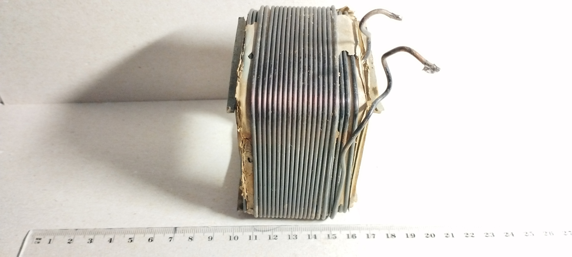

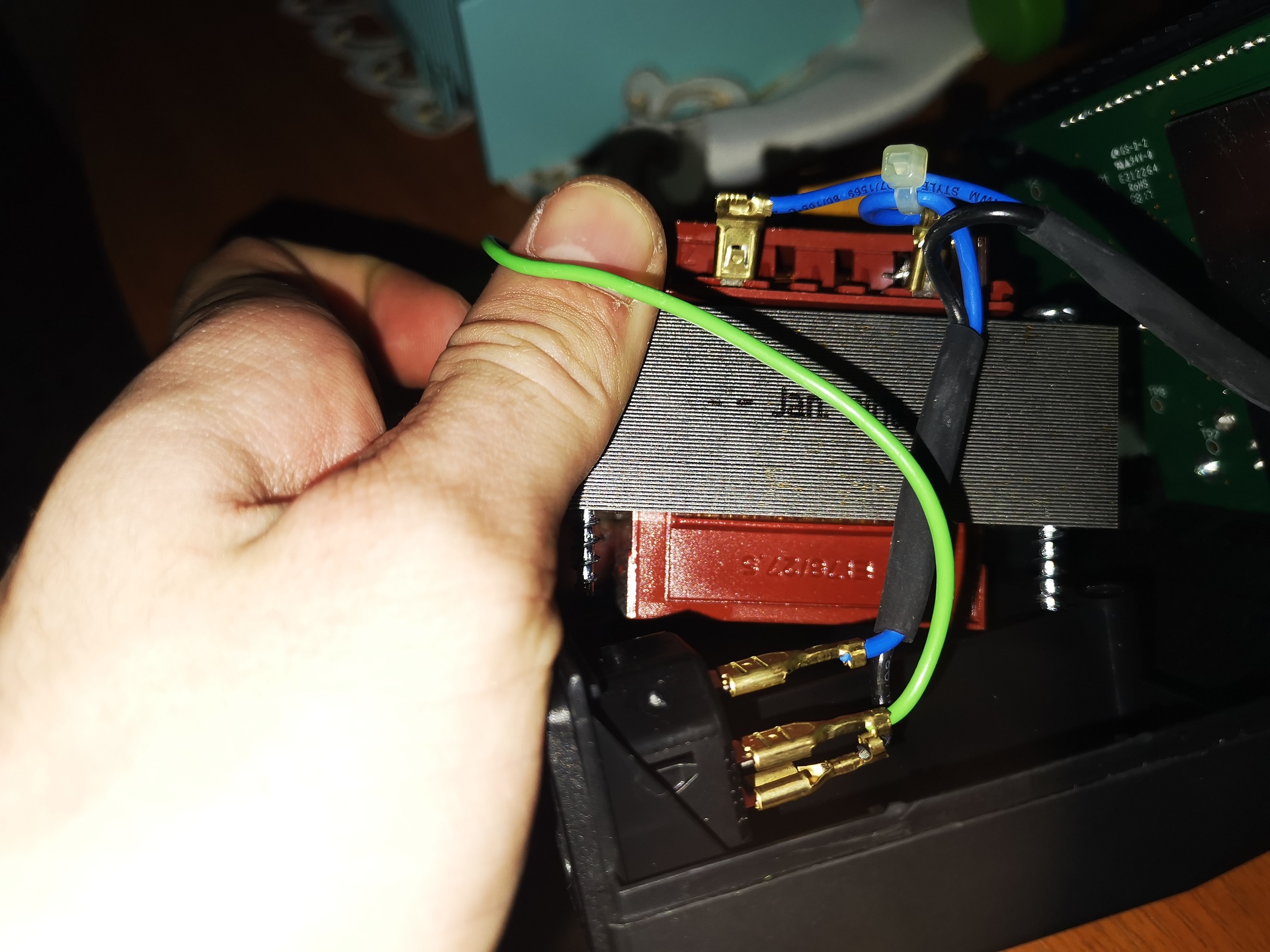

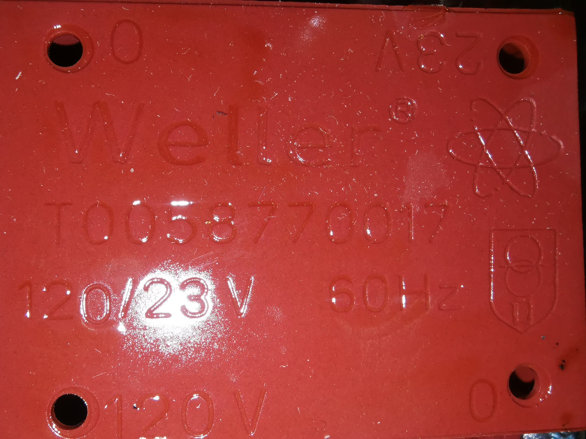

Sajnos egyáltalán nem vagyok otthon a transzformátor tekercselésben, ezért hozzá értő ember segítségére lenne szükségem.
Sikerült vennem egy Weller állomást féláron, de amerikai szabvány. Természetesen ezzel tisztában voltam, de úgy voltam vele, hogy lecserélem a transzformátort egy másikra, de eszembe jutott, hogy ez is egy lehetséges opció, ha egyáltalán kivitelezhető és viszonylag olcsó.
Nos a kérdésem pedig az lenne, hogy megoldható egy 120V/23V/60Hz transzformátor át tekercselése a hazai hálózathoz igazítva?
Méretei: Hosszúság: 8cm, Szélesség:6,5 cm, Magasság:5,7cm
Ha igen akkor megéri, vagy inkább használjam azzal amit bele szerettem volna tenni?
Még mielőtt valaki kérdezné, hogy miért akarom az eredetit újra tekercseltetni, ha van itthon hozzá megfelelő transzformátorom: Azért mert belül el kell távolítanom a trafó felfogatásait, mert az nem egyezik a meglévővel. (Hülyeségnek hangzik, de ha nem muszáj nem faragok)
Megértéseteket és válaszaitokat előre is köszönöm!

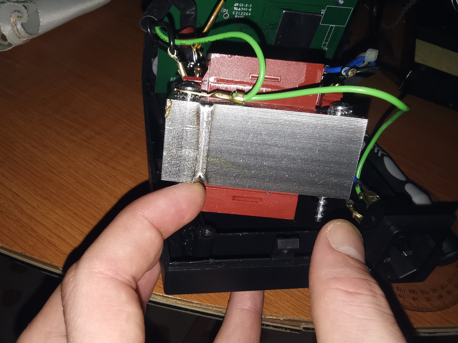

(#) ferci válasza Gulacsi989838 hozzászólására (») Jan 26, 2020 /
Villamos szempontból nyugodtan áttekercseltetheted, mert a vassal nem lenne probléma.
Viszont nem kis munka lenne vele, mert el kell vágni a hegesztést, utána az összeillesztés már problémás lehet és alapban nagyobb lenne a nyugalmi árama.
Biztos rosszabb lenne, mint volt, de lehet, hogy nem vennéd nagyon észre a szakaszos működés miatt.
Az, hogy mennyiért tekernék újra, 230/23 voltra, kérdés, de ha van másik, ami elfér, inkább azt raknám a dobozba.

Ezt a transzformátort nem lehet újratekercselni, mert hegesztett a vasa és csak roncsolással bontható, valamint nem lesz utána sem olyan, mint újkorában. Ez tehát nem járható út.
Venni kell, vagy cserélni, ha van mit-mire, egy 230V/24V/50VA-es transzformátort, (2x115V/2x12V/50VA-es is jó, vagy hasonlók) akár itt a fórumon az apróhirdetésekben is találni. Mindegy, hogy milyen kivitelű, csak elférjen az eredeti helyén, gondolom ez a fontos. Ez a megoldás a legjobb, nem kell cifrázni.

(#) Gulacsi989838 válasza ferci hozzászólására (») Jan 26, 2020 /
70 wattos a páka és így van, 120V a primer és 23V a szekunder. De szeretném elkerülni az ilyesfajta átalakításokat és az adaptereket, melyből egy jobb minőségű sokkal drágább mint egy új trafó.

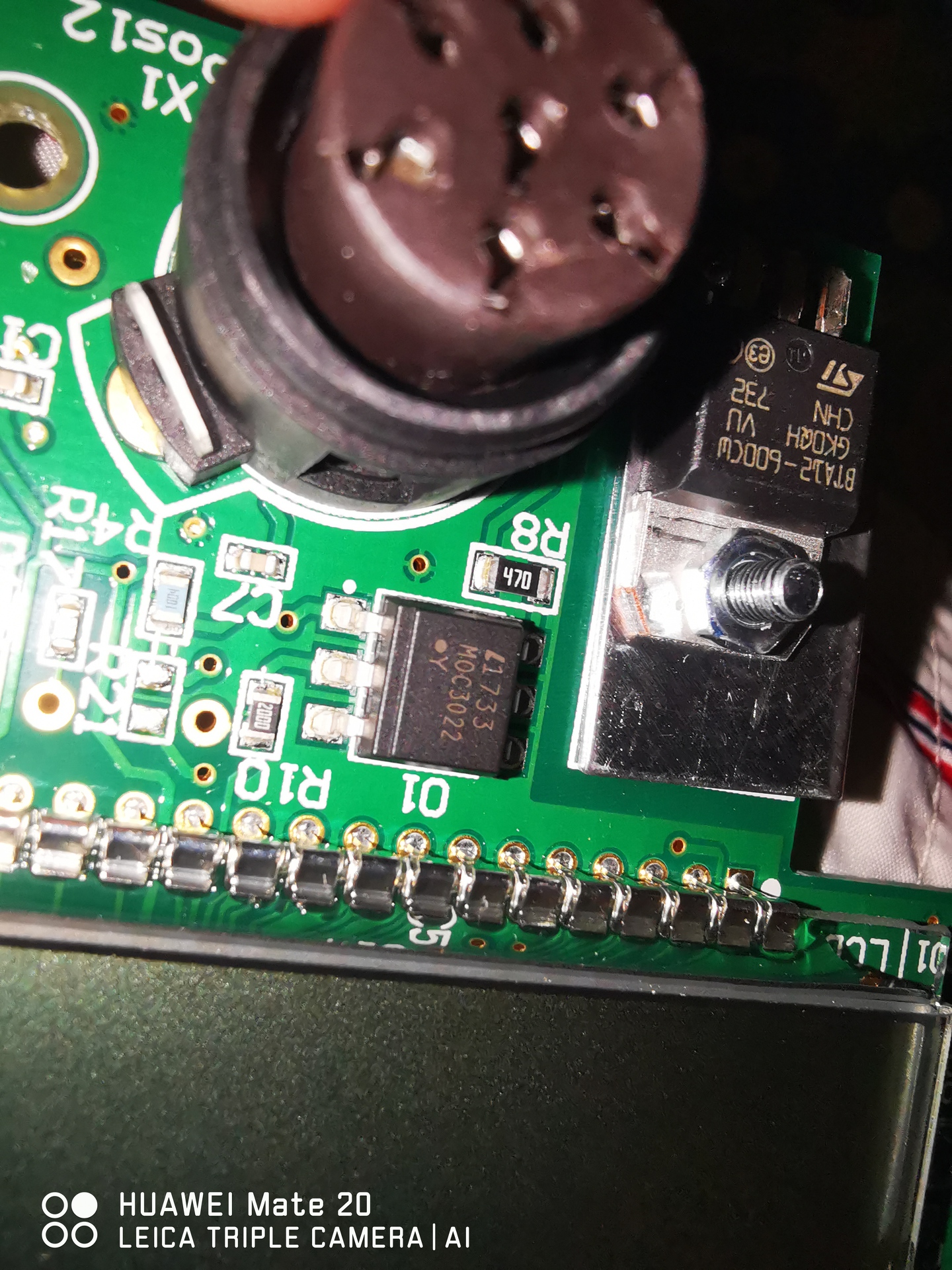

(#) Massawa válasza Gulacsi989838 hozzászólására (») Jan 26, 2020 /
Nem tudjuk milyen megoldások vannak benne, ebben egy másik IC hajtja a triacot mint a WSP80-ban ( csak 6 lába van az másiknak 8). Valoszinü senki sem tudja, mit bir ki és láthattad mennyire sporoltak a trafon. Az tény hogy az elektronika tulélte a tesztet, a trafo nem.
A baj az, hogy a 24V nagyon közel van a jelenlegi IC-k felsö határaihoz. Egyenirányitva az 36 V - a hálozat 10%-t ingadozhat ami könnyen 40 V-ra viheti a szekunder feszültséget. Sok IC általában csak 36 V-t bir ki (+/- 18 V). Olvass utána a labortáp topikban hány emberkének sikerült tönkretennie a tönkretehetetlen áramkört, amikor 24 V AC-adtak rá, az elöirt 20-22 V helyett.

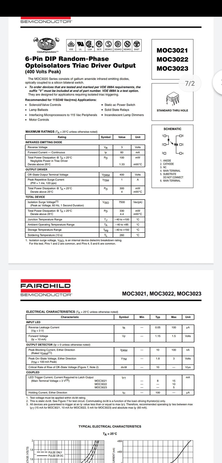

(#) Gulacsi989838 válasza Massawa hozzászólására (») Jan 26, 2020 /
Ha jól sejtem akkor erre gondoltál. Látszik egyébként a videóban is a jelzés, de csak ha épp olyan szögben tartsa. Ezek alapján mit mondasz? Nem nagyon vagyok otthon ezekben a triakos megoldásokban, de ez a triak vezérlője az fix.
A hozzászólás módosítva: Jan 26, 2020
Ez csak egy optotriac. Ez valoszinü kibirja a nagyobb feszültséget. És az is lehet, hogy ebben még primitivebb modon van megoldva a szabályozás mint a WSP80-ban. Van ott még egy IC az valoszinü csak egy opamp, ott már lehetnek gondok. Nem ismerem a kapcsolást részletekben.
A triakon és az optotriakon kívül már csak egy 5 voltos stab ic található rajta, valamint az LCD alatt egy mikrovezérlő ami gondolom az 5 voltról üzemel.

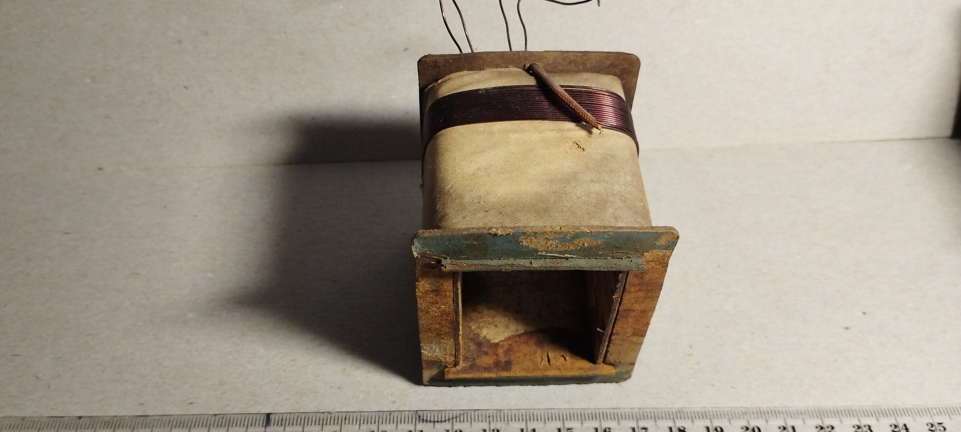

A trafó úgy ahogy van, kuka, nem érdemes se újratekercselni, se előtételezni, se más egyéb.
Toroidot lehet 50 vagy 70W-osba tekercseltetni, és feleakkora mint a normál trafója.
