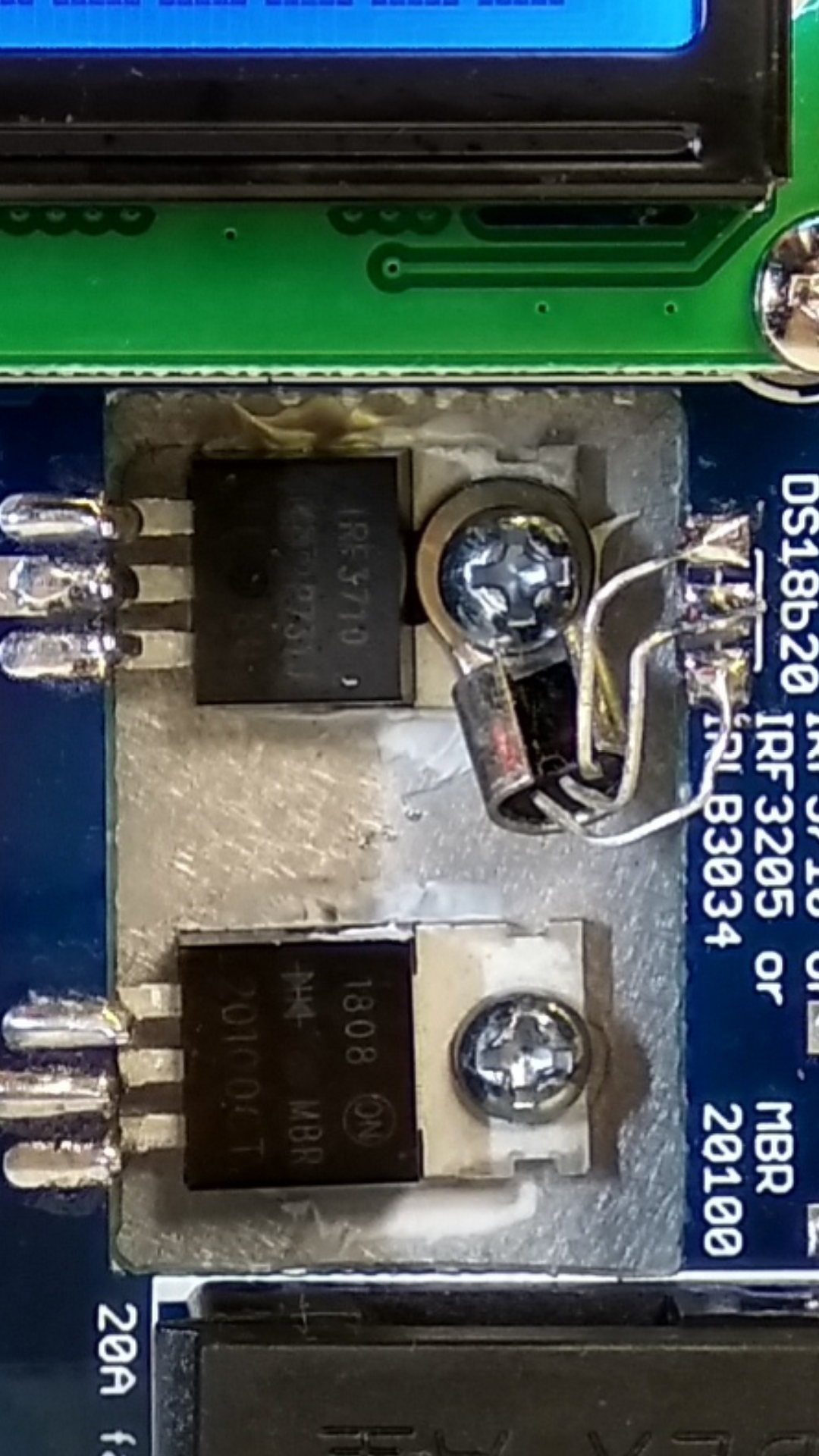

Van egy műterhelésem, 100W-ot tud disszipálni egy FET-tel. Minap méregettem az infra hőmérőmmel kicsit, 100W terhelésnél, és meglepődtem, amikor 120°C-t mutatott a hőmérő A FET fém fülére egy DS18b20 van rögzítve, ő csak 70°C-t mutatott. Megmértem a multi hőmérőjével is, tényleg 120°C volt a FET fekete tokján. Meglepődtem, pedig logikus, hogy a hő a szilícium csipről minden irányba terjed. Azon gondolkoztam, hogy ha tokozás teteje 120°C-os a fém fül 70°C-os, akkor vajon mennyi lehet a csip hőmérséklete? A FET adatlapja 175°C-ot ír maximumnak a csipnél. Hosszú távon se okoz gondot ez a 100W. Lehet látni az Ebay-es LM2596-os konvertereknél, hogy az IC tokozására raknak hűtőbordát, eddig felesleges dolognak tartottam... Az biztos, hogy abba az irányba nem tud a FET sok hőt leadni, mindenesetre érdekes... Van másnak is ilyen tapasztalata? Kicsit aggódok a FET-ért. Eddig egy sem ment tönkre (amiről van információm), de ha a tokozás 120°C-ot (és még csak nem is hagytam a FET fülét 85°C-ig felmelegedni), akkor a csipnek ennél melegebbnek kell lennie, az pedig az adatlapi korlátok szerint majdnem problémás. A FET lábán is ezt a 120°C-t mértem...
TO220 vagy TO247 tokozású a FET? Szerintem a DS18B20 a műanyag tokja és a rögzítés miatt a FET fülén alulmérhet; szerintem a termopárral mért hőmérséklet kellene hogy legyen a mérvadó. A kristályhőmérséklet pedig valamivel e fölött lehet, de talán nem sokkal. A hűtés milyen?
TO-220 tok, IRF3710. Valamennyire alulmérhet a DS, hiszen önmagában is tud hőt leadni, talán egy pár fok lehet a különbség. Nem akartam a bordára rögzíteni, mert ott még kevesebbet mérne szerintem. Megtehetném, hogy a FET mellett közvetlenül rögzítem a DS-t.
Termopár alatt mire gondolsz? A hűtés sima alu borda ventivel fújva. Bővebben: Link Így néz ki.
A DS18B20 felszerelését is meg tudnád mutatni?
Egyszer egy szabadonálló, hűtőborda nélküli 7805-ös IC-t méregettem. A műanyag tok sokkal melegebb volt, mint a fém fül, nem meglepő a mérési eredményed.
Nem a legtökéletesebb. Egyébként nincs sok eltérés, ha a multi K-típusú szenzorát a FET fém füléhez érintem. +-1°C egyébként sem számít.
Azt gondoltam, a fekete tokozás majdnem mint hőszigetelés működik, vagy inkább maximum olyan meleg, mint a hátlap. A hozzászólás módosítva: Márc 11, 2020

Véleményem szerint, ha hőfigyelés a TO92 tokozás célja, akkor azért érdemes a sík felületét felfektetni, mert ez képes felfeküdni. Az íves részt nagyon macerás jó hőkontaktusba hozni. A képen lévő megoldásodat nem piszkálnám, nekem tetszik ahogy van. Esetleg a szoftverben kellene kicsit lejjebb vinni a kritikus figyelési hőfokot (ha van benne ilyen), ami sokkal egyszerűbb mint a mechanikát módosítani.

A fém elvezeti a hőt, a műanyagnál meg feltorlódik, mivel a műanyag sem vezeti jól, a levegő meg szinte szigetel ha nem tud mozogni. Nem tudom mennyi az a sok, de sokkal azért nem lehetne melegebb.
"tokozás teteje 120°C-os a fém fül 70°C-os"
Annyiban lehet hogy mérési hiba is van. Infrával pl. apró dolgokat egyáltalán nem lehet pontosan mérni, de az apró hőszenzorral se lehet pl. sík felületeket rendesen mérni. Pl. ha az aluba fúrsz egy éppen akkora lyukat amibe belemegy a szenzor feje, teljesen mást mutat mintha csak ráteszed.

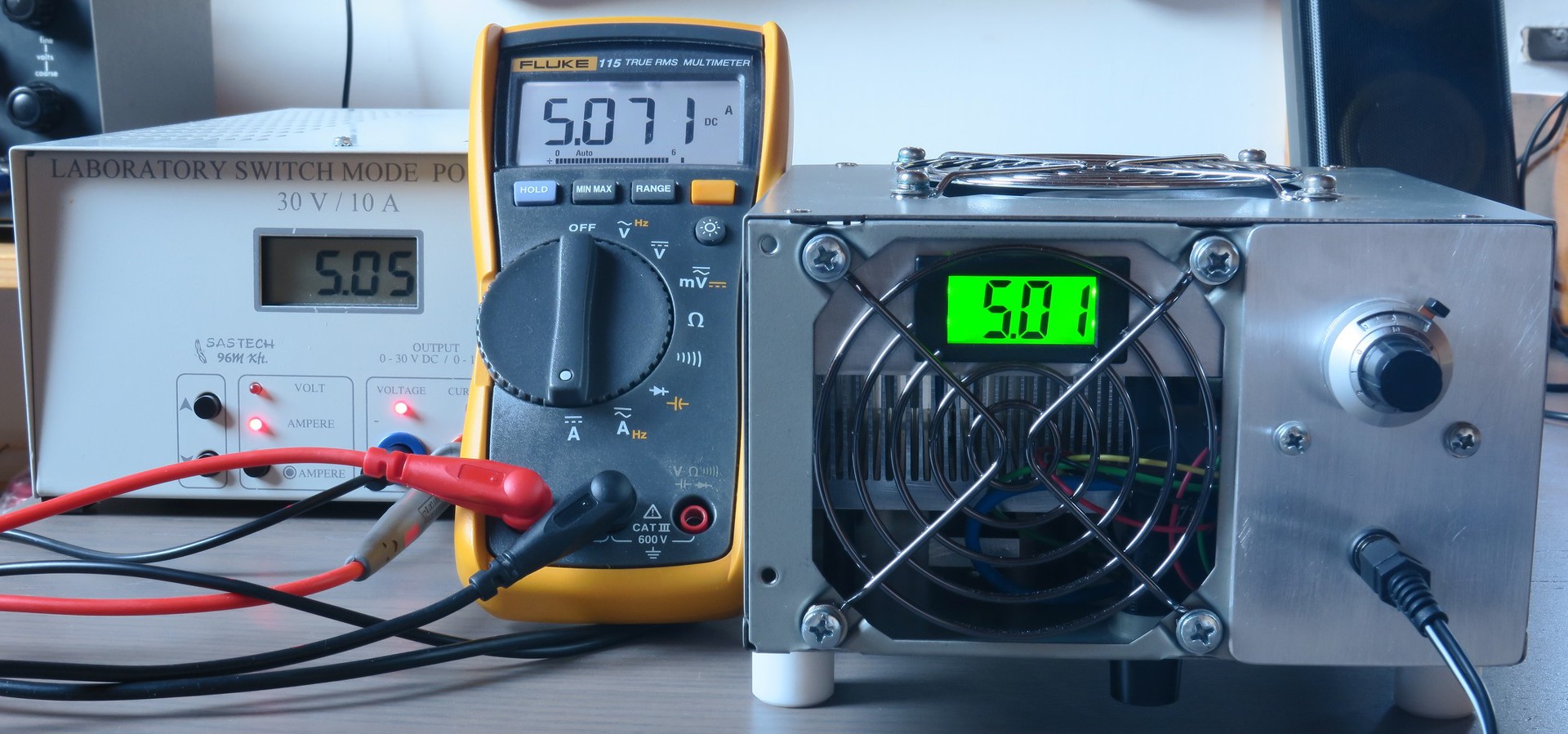

Nagyáramú műterhelés
Nem is kellett olyan messze keresni, itt van, a megfelelő témában.
Végül csak beleraktam ebbe egy kijelzőt. Nem tudom más mit használ de jó drága egy ilyen common ground konfigurációban használható panelműszer.
