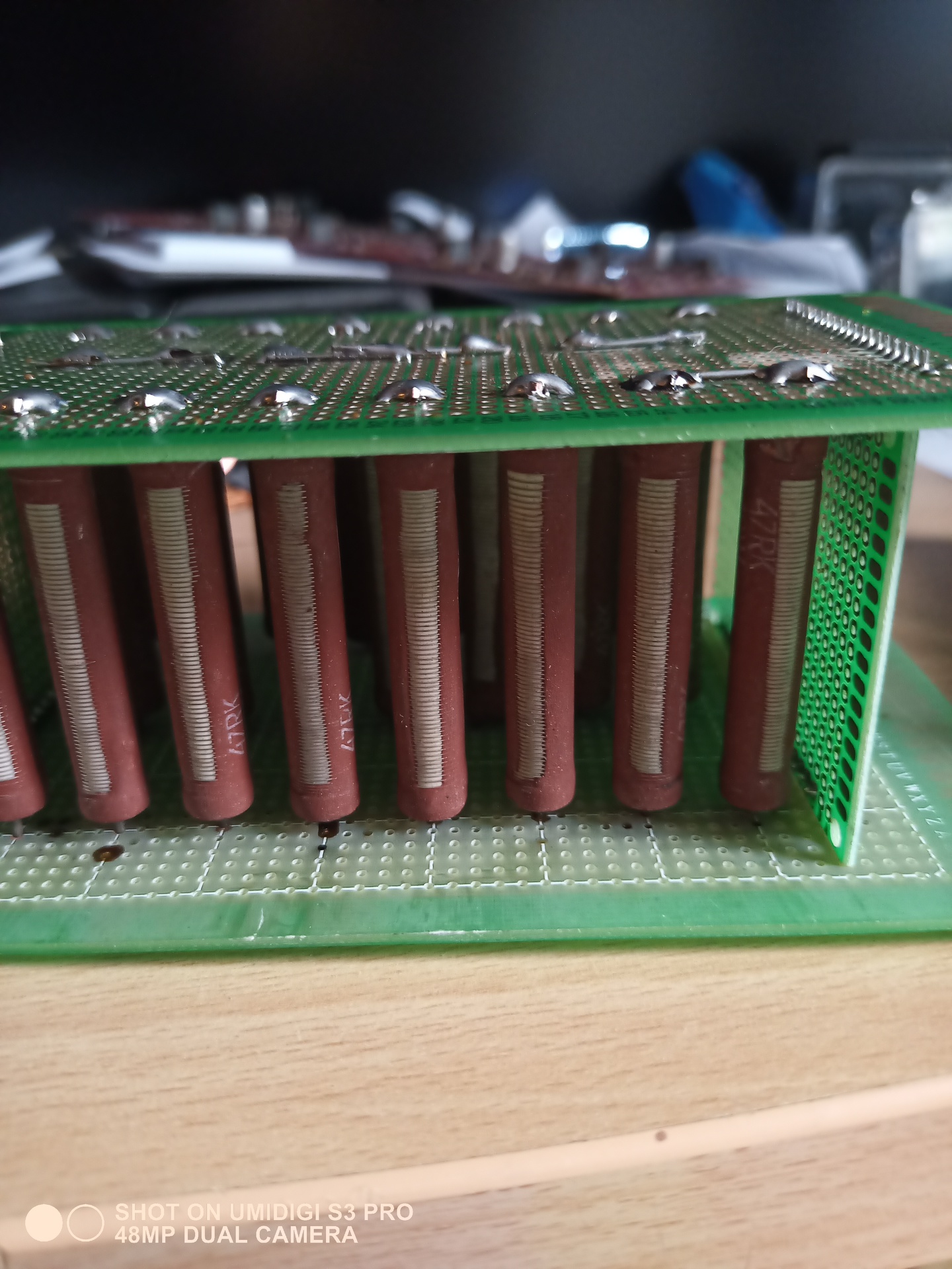

(#) jucsaba hozzászólása Jún 16, 2020 /
Egy lehetséges megoldás, előnye hogy soros/párhuzamos /vegyesen lehet kapcsolni .
Volt hasonló megoldásom , 2014-ben raktam fel .

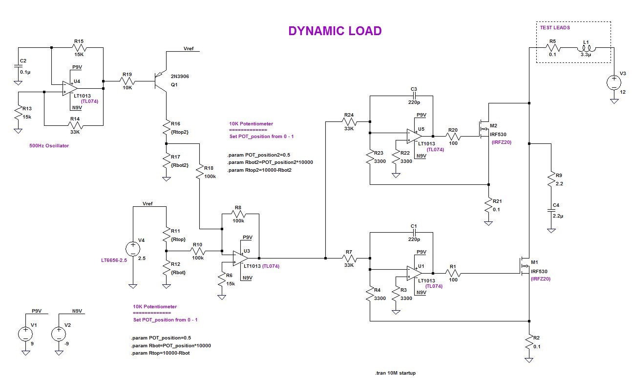

(#) Kovidivi hozzászólása Szept 7, 2020 /
Helló.
Nézelődtem kicsit elektronikus műterhelés témában, és ezt találtam (melléklet).
A műveleti erősítő bemenetei fordítva vannak használva, mint ahogyan én azt teszem.
Ha jól értem, akkor a GND-hez negatívabb feszültséget juttatva a műveleti erősítőre, a söntön azonos nagyságú feszültség fog esni? Miért jobb ez a megoldás annál, mint ha a referenciafeszültség a GND-hez képest pozitív, és a műveleti erősítő bemenetei fel vannak cserélve?
A képet itt találtam: Bővebben: Link, eevblog
A hozzászólás módosítva: Szept 7, 2020
(#) proli007 válasza Kovidivi hozzászólására (») Szept 7, 2020 /
Hello! Nem jobb vagy rosszabb, a kialakítás oka hogy az összegző U3 OPA előtte invertál.
