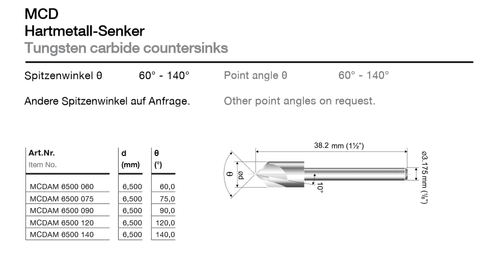

Üvegszálas NYÁK lemezbe mivel lehet süllyesztést készíteni? Normál fúrószár egy süllyesztés sem bír ki. Vettem már keménynek mondott fúrószárat is, az kb. 1,5 süllyesztést tudott. Elvileg gyártanak ilyet (M3-as csavarhoz kellene) de gyakorlatilag sehol nem találni, legfeljebb katalógust.
(#) janigel válasza Bakman hozzászólására (») Máj 4, 2020 / 1
A normál fúrószárnak több tíz süllyesztést is ki kell bírni, ha jól van megélezve.
Én évek óta használom a süllyesztő fúróimat (nyákokhoz is) köszörülés nélkül.
Ezek sima normál fúrók, és még mindig jól viszik az üvegszálasat is.
Nem értem a dolgot.
ui : a gyári köszörülés nem 90 fokos, és nagyon harap.
A hozzászólás módosítva: Máj 4, 2020
(#) Epu2 válasza Bakman hozzászólására (») Máj 4, 2020 /
Ha nem gyorsacél, az sem tart tovább. A gyári köszörülésű fúró amúgy is gyengécske. Még a szöge sem jó az M3-as fejéhez. Egyébként azzal szoktam.
(#) Bakman válasza janigel hozzászólására (») Máj 4, 2020 /
Teljesen független a dolog attól, hogyan van köszörülve (nem viszi, viszi, túl nagyot harap, nem jó a szög, központos, nem központos stb.). Hidd el, nem kevés időt töltöttem el köszörüléssel is az ügyben.
Lásd melléklet (az egyik a sok próbálkozás közül). 3-as furat már volt a NYÁK-ban, a fúrószár 6 mm átmérőjű. Persze lehet ezzel is süllyeszteni csak a minőség hagy némi kívánnivalót maga után, finoman szólva. Az első furat még csak-csak de a többi, gyalázat. Egyszerűen elfogy a fúrószár anyaga. Van wolfram-karbid anyagú fúrószáram, látom a különbséget. Utóbbival olyan furat készthető, hogy a gyümölcslegyek korcsolyázhatnak benne, a fúrószár pedig ép marad sok-sok furat után is. Az meg, hogy minden süllyesztés után köszörülök, nem túl hatékony.
(#) Kovidivi válasza Bakman hozzászólására (») Máj 4, 2020 / 1
Én ezzel süllyesztek. Promat és Atorn márkájú 90fokos süllyesztők, 3 élűek. HSS ez is, azt gondoltam, keményfém.... A fúró nem süllyesztésre való, csak két éle van, az élképzés is más.
Fordulatszámmal a harmadát kell venni süllyesztésnél, mint amit fúrásnál választanál. Túl nagy vágósebesség árt a fúrónak. Esetleg a köszörülésnél fellágyult a fúró?
(#) Bakman válasza Kovidivi hozzászólására (») Máj 7, 2020 /
Elnézést, most vettem csak észre, hogy jött kérdés.
Ha kicsi a fordulatszám, eleve csúnyán dolgozik a fúrószár. Két vagy három, elméletileg nagyon kemény, új fúrószárral is próbáltam. Azok sem voltak jobbak...
