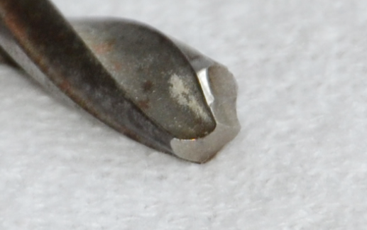

Lásd melléklet (az egyik a sok próbálkozás közül). 3-as furat már volt a NYÁK-ban, a fúrószár 6 mm átmérőjű. Persze lehet ezzel is süllyeszteni csak a minőség hagy némi kívánnivalót maga után, finoman szólva. Az első furat még csak-csak de a többi, gyalázat. Egyszerűen elfogy a fúrószár anyaga. Van wolfram-karbid anyagú fúrószáram, látom a különbséget. Utóbbival olyan furat készthető, hogy a gyümölcslegyek korcsolyázhatnak benne, a fúrószár pedig ép marad sok-sok furat után is. Az meg, hogy minden süllyesztés után köszörülök, nem túl hatékony. A hozzászólás módosítva: Máj 4, 2020

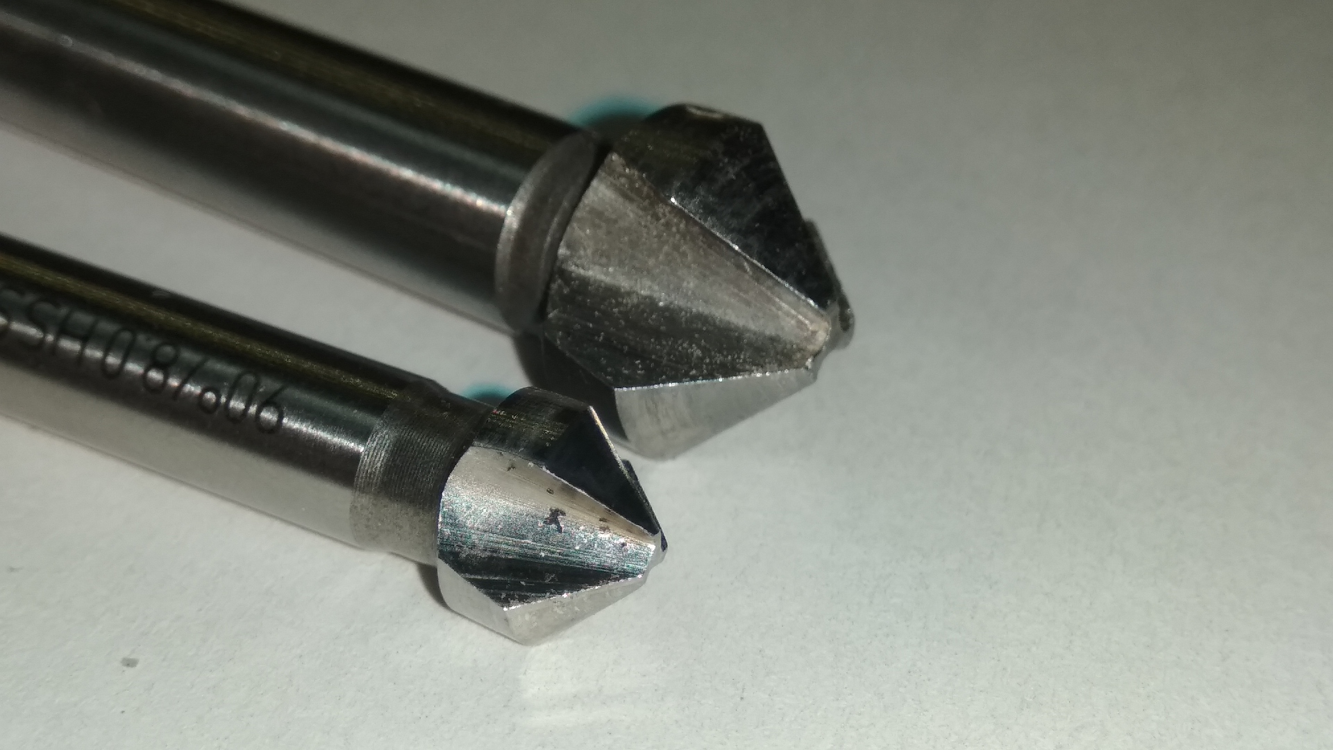

Én ezzel süllyesztek. Promat és Atorn márkájú 90fokos süllyesztők, 3 élűek. HSS ez is, azt gondoltam, keményfém.... A fúró nem süllyesztésre való, csak két éle van, az élképzés is más.
