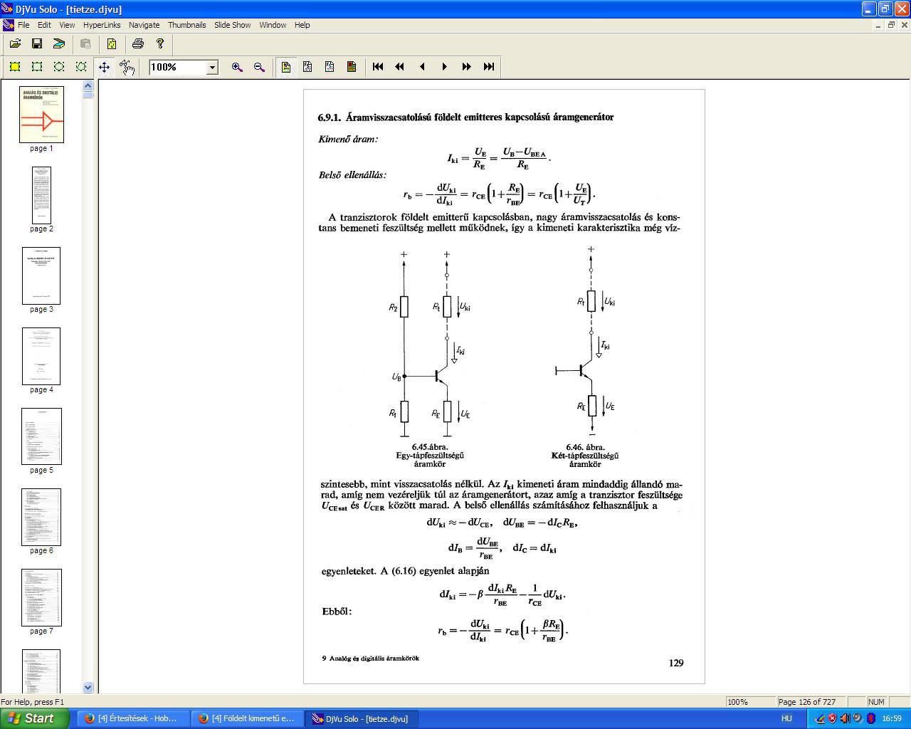

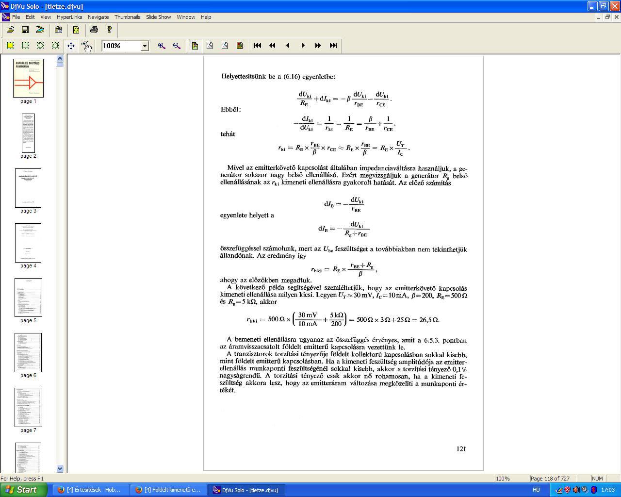

Teljesen igazad van. Már megint én tévedtem. Semmi különbség nincs a földelt source és a földelt drain kapcsolás között. (Remélem nem zavar be, hogy ez BJT és nem MOSFET.)
