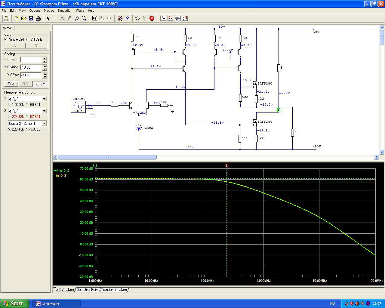

Ez van... Le lehet ellenőrizni, meg lehet cáfolni... Ja, hogy ez nem megy, mert az a helyzet, hogy full helytálló, amit leírtam? Hogy tényleg tökéletesen szimmetrikus az egész ellenütemű fokozat? Miért fáj ez nektek? Egyébként tudom, hogy te is, meg Karesz haverod is már rájöttetek hogy itt bizony nincsen semmiféle source követő. Nem lesznek műszaki érveitek erre... ![]() Csak hát ugye gáz leírni, hogy bocs, benéztem a kapcsolás működési mechanizmusát és 1 nap alatt esett le, hogyan működik és hát mégis tényleg helytálló, amit leírtál róla...Inkább törne le a kezetek, minthogy ilyet leírjatok... Más esetben röpködnek a cáfoló szimulációk. Most csak a csend, meg a burkolt személyskedő célozgatás megy 0 műszaki tartalommal... A hozzászólás módosítva: Jún 12, 2020

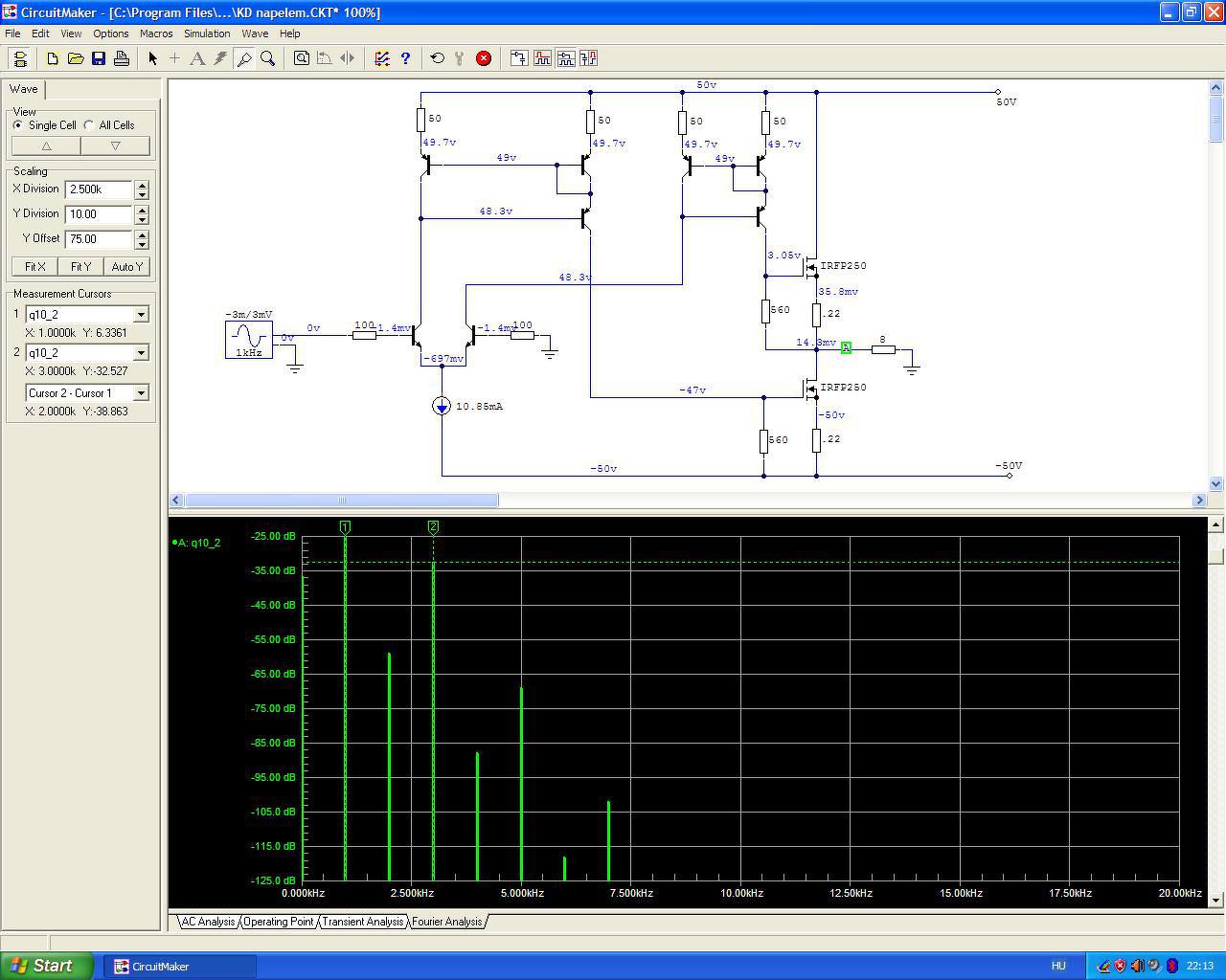

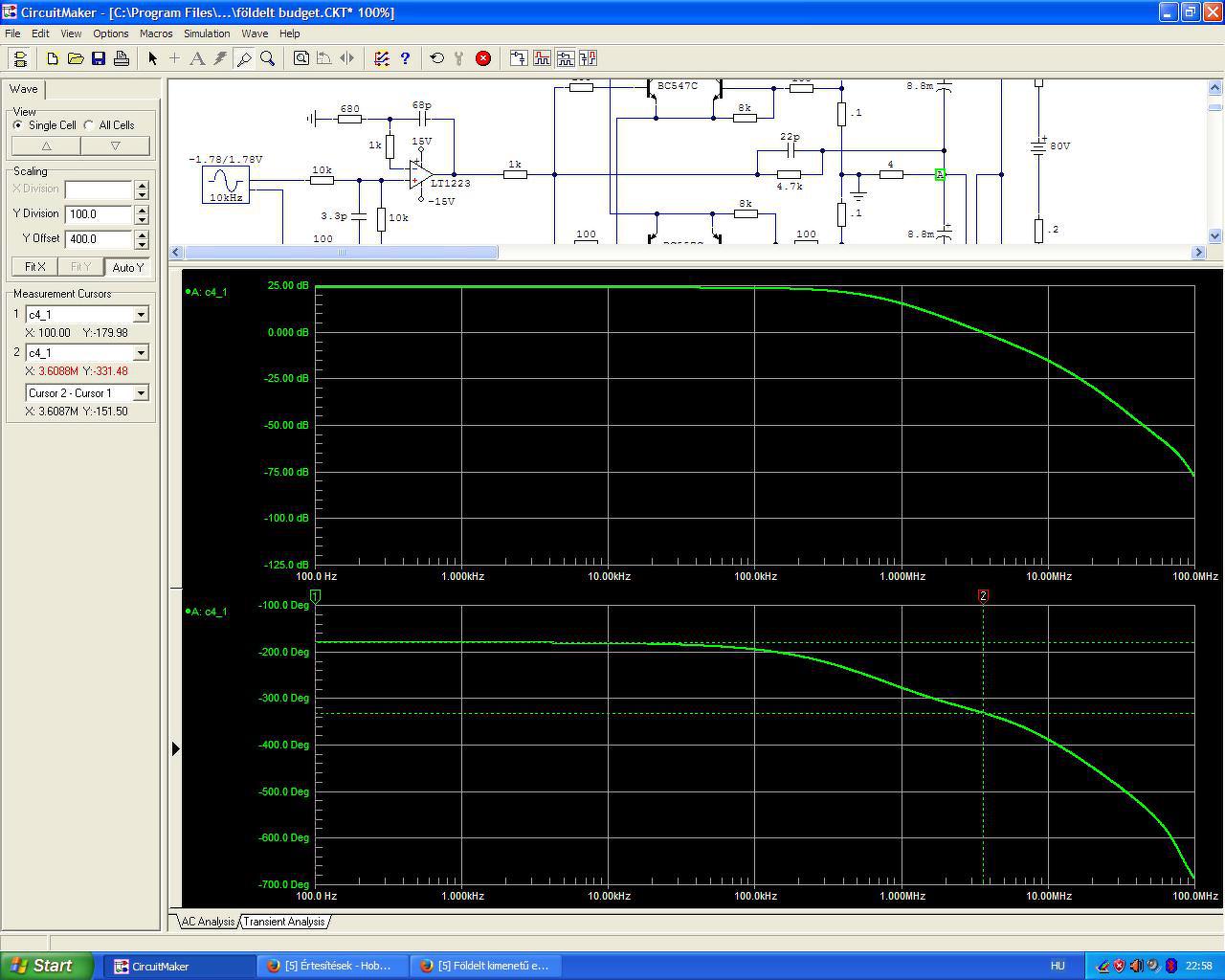

Leszimuláltam, hogy ne legyen további vita ebből. Ohm-os terhelésen valóban jól működik, szimmetrikus mind sávszélesség, mind erősítés szempontjából. A THD nyílthurokban 4 Vpp-nél 0.13%, 80 Vpp-nél 0.25%. A nyílthurkú erősítés 100 mA nyugalmi áramnál, 8 Ohm terhelésen 56 dB, tehát 10-szeres visszacsatolt erősítésnél a THD 1 kHz-en 0.003-0.005% körüli.

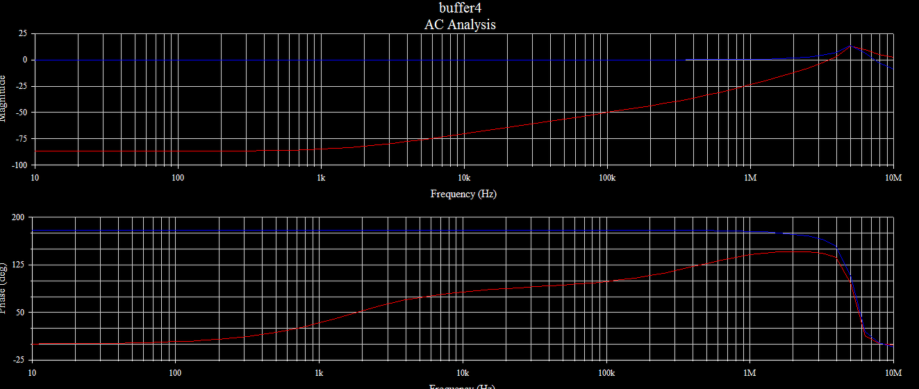

Karesz féle buffer vágási körfrekin mért, izé szimulált fázistartaléka...
![]() Hangfrekin egyenletes 26dB negatív visszacsatolás... 40° fázistartalékkal a vágási frekvencián....

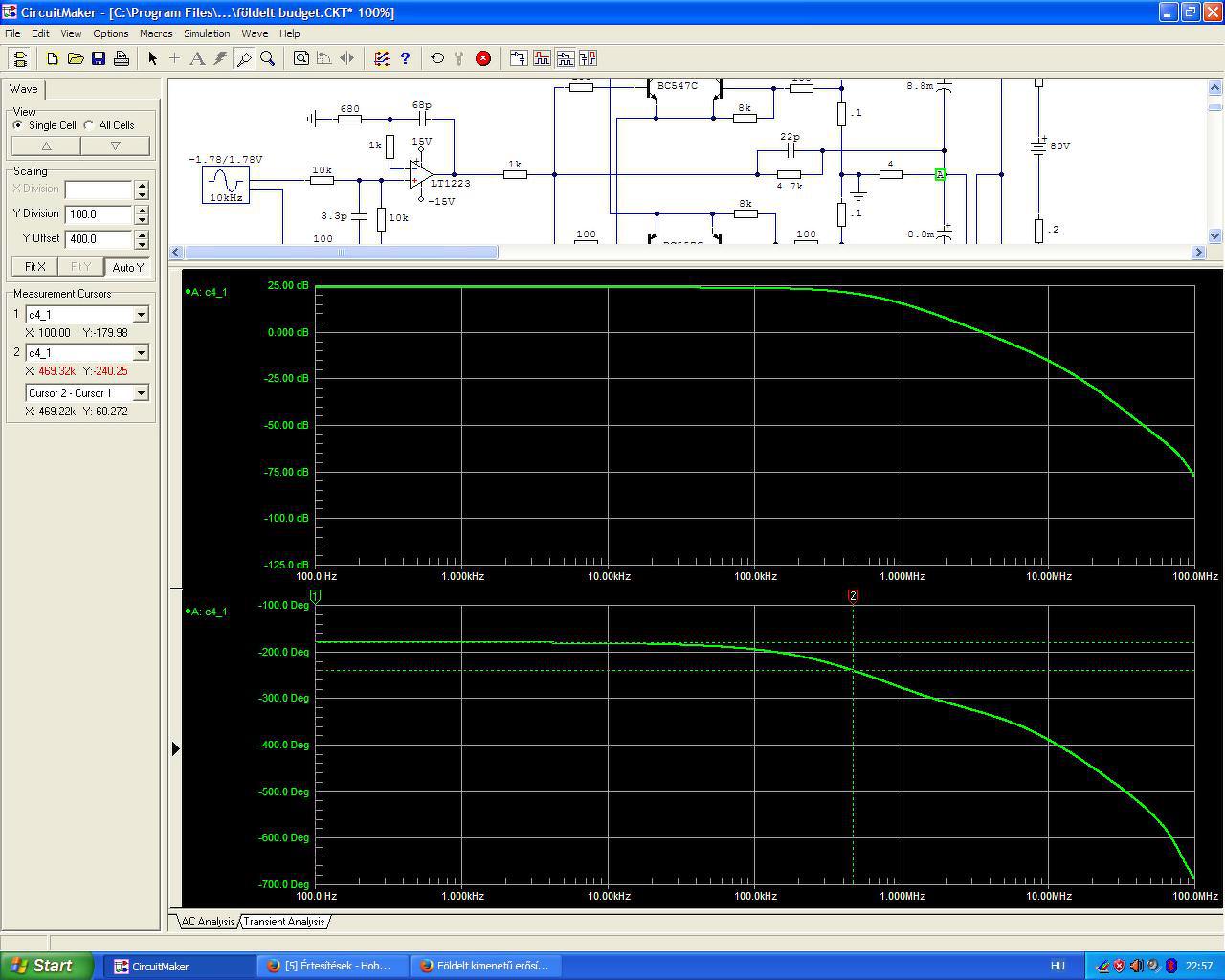

Rosszul szimuláltad a földelt kimenetű fázistartalékát, ami helyesen 120 fok és még egységerősítési frekvencián is marad 30 fok. Kapacitív terheléssel mért (8Ohm/1uF, 8Ohm/100nF) négyszög túllövése is ennek megfelelő. Keresd vissza a topikjában ahol terveztük a végfokot.

Az a helyzet hogy IRF530 és 9530-al szimuláltam.
De jól szimuláltam, mert a te szimulációdban is 40° a fázistartalék!!! ![]() 180° fokról indul, mert invertál, aztán vágási frekin 320°.... A 360°-ból marad 40°. Még teljesül a bode kritérium... ![]() Ugyanolyat szimuláltunk... ![]() A hozzászólás módosítva: Jún 12, 2020
Szerintem te vak vagy, de lehet csak nem látsz. Kitettem a Bode-t a teljes végfokra és odaírtam, hogy 120 fok a fázistartalék.
Na hát jó a szimulátorunk.
![]() 26dB nálad 25... Fit 40° nálad 40° Vágási freki nálad kb fele, dehát az IRFP Cgd kapacitásai nagyobbak... Minden stimmel...
Én meg leolvastam a bode diagrammodról a 40°-ot. A TE bode diagrammodról... Tök egyértelmű. 360-320 az 40...
180 fokról indít a buffered, mert invertál. További 180° fázistolás kell a bode kritérium sérüléséhez. 360 foknál már + a VCS... A te buffered vágási körfrekin a TE szimulációd szerint 320 fokot tol... Nem nagy matek az a 40°

Hát, lehet, hogy vak vagyok, de akkor ez most mi?
Én tökéletes egyezést látok a te szimulációd és az én szimulációm között...
Ugyanazt kaptuk gyakorlatilag mindenben... A hozzászólás módosítva: Jún 12, 2020
Bocs karesz, a vágási frekit viszont benéztem. Még a vágási freki is egyezik....tényleg vak vagyok...
![]() Szóval 100%-ig, mindenben egyezik a két szimuláció...

Az este már fáradt voltam, elszámoltam egy nagyságrenddel a napelemes végfokod torzításait. ami ennyivel nagyobb szimulátorban is. Nyílthurokban 1.5% körüli. Ráadásul 170 kHz sávszélességgel 15MHz-re adódik a visszacsatolt erősítés ami elképzelhetetlen és a gyakorlati kivitelben nem látok semmilyen kompenzálást. Átmegyek az "Erősítő építése elejétől a végéig" topic-ba, mert ezek az izék egyáltalán nem tartoznak ide.
