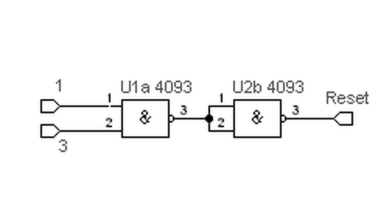

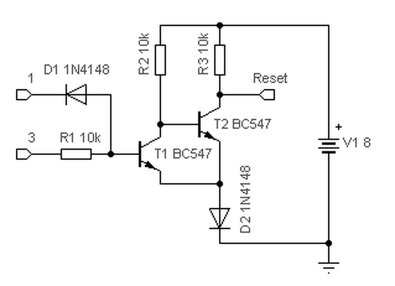

Megcsináltam a SKORI digitális fordulatszámmérőt " tökéletesen működik " csak az a baj hogy nem azt írja ki amit kellene . Minden kiírt értéket kb 3-al kell szorozni ha jól működne csak kettővel kellene . Azt gondoltam hogy a 4060-as nem jó de szerintem jó . Kivettem beletettem próbapanelba áthuzaloztam a panelről és mértem frekvenciát ha a 3-as láb nem csatlakozik akkor az összes lábon mért frekvencia jó (8 4 2) ha csatlakozik a 3-as láb akkor (6 3 3) .
Mi lehet a probléma ?
Segítséget előre is köszönöm .

Hello! Találkoztam már ilyen jellegű hibával. (Természetesen nem ennél az áramkörnél, mert én nem építek ilyesmit.) Az alapgond, a 4060 Reset áramköre. Sajnos a Reset bemenet nem hiszterézises Schmitt bemenet. Mert ha az lenne, a dolog könnyen orvosolható lenne.
Ugyan is a számlánc itt akkor törlődik, mikor ha az 1-es és 3-as kimeneti láb magas szintű lesz. Eleve van egy hazárd állapot is, mert amikor a 3-as láb magas szintre vált, akkor az 1-es is vált magas szintről alacsony szintre. Tehát nem mindegy hogy ez az egyidejűség mennyire egyszerre történik. Mert előtte és utána is alacsony szintű a Reset, csak közben lehet egy tranziens.
De a legfőbb gond az, hogy amikor a 3-as és 1-es láb magas szintre vált, akkor Reset jel képződik. De mivel a 4060 egy hosszú számlánc, egyáltalán nem biztos (sőt), hogy minden tároló egyszerre törlődik. De amikor az 1-es vagy a 3-as kimenet alacsony szintre vált, egyből meg is szűnik a törlő jel. De ha ezen idő alatt nem törlődik az összes számláló, akkor bizony nem "nulláról" indul a számlálás és a "bent maradt" számmal kevesebb lesz a kiszámolt érték.
Ha hiszterézisi lenen a Reset bement, akkor egy kondival meg lehetne oldani a dolgot. Hiszen ha a kondi feszültsége eléri a felső küszöbszintet, képződne a Reset, és az addig fenn is állna, míg a kondi ki nem sül az alsó küszöbértékig. Ez az idő bőven elegendő lenne a Reset "végigfutásához a tárolóláncon. (Mivel ez egy digitális IC ahol feltételezhető a korrekt digitális jel fut minden be és kimeneten, ez nem róható fel az IC hibájának.)
"Minimum RESET Pulse Width @10V 60ns" Vagy is a minimális Reset impulzus ideje 60ns, igazából ezt kellene betartani.
Lehet hogy utólag ez gond, de megoldás lenne pld. A Reset jel "átvezetése" logikai kapun. Tekintve hogy a 10k és a dióda egy logikai "ÉS" kaput alkot, ezt lehetne helyettesíteni egy 4093 kapujával. De mivel az egyben NAND kapu is tehát invertál is, egy másik kaput kötni inverterként az első kimenetére. Ekkor mire a jel végigfut a két kapuáramkörön, már rendelkezésre áll a 60nS-os impulzus és törlődhet az összes számlánc. Ha próbanyákon van a dolog, meg lehet kísérelni ennek az áramkörnek a kialakítását, hogy helyreáll-e a működés vagy sem.
Esetleg megoldást adhat két tranyós inverter egymásután kötése is. Mert azon is végig kell "ballagnia" a jelnek.

(#) butib válasza proli007 hozzászólására (») Máj 5, 2017 /
Üdvözlet
Kipróbáltam a tranzisztoros megoldást remélem helyesen kötöttem be de nem vezetett sikerre .
Ellenben mikor kivettem a 3-as lábhoz közelebbi tranzisztort akkor már csak 2-vel kellet szorozni .
(#) proli007 válasza butib hozzászólására (») Máj 5, 2017 /
"kivettem a 3-as lábhoz közelebbi tranzisztort" Ezt nem is értem. Ez a T1 lenne? Mert ha igen, hogy ment át a Reset jel? Mert ezek szerint sehogy és a számláló folyamatosan számolt.
És mi lenen a jó eredmény egyáltalán? Arról van szó amit Skori ír? Mert ha 50Hz-el táplálod, az egy másodperc alatt 50 impulzus. egy perc alatt pedig 3000. De mivel egy négyütemű motor két körülfordulásonként ad egy gyújtást és a hengerekből négy van, így egy körülfordulásra két impulzus jut. Ezért nem 3000-ret, hanem csak 1500-at kell hogy mutasson a mérő.
Igen a T1 .
A hozzászólás második része ha igaz akkor teljesen úgy mér ahogy kell . De én 3000-et vártam .
Köszönöm a segítséget . De legalább tanultam megint egy kicsit .
