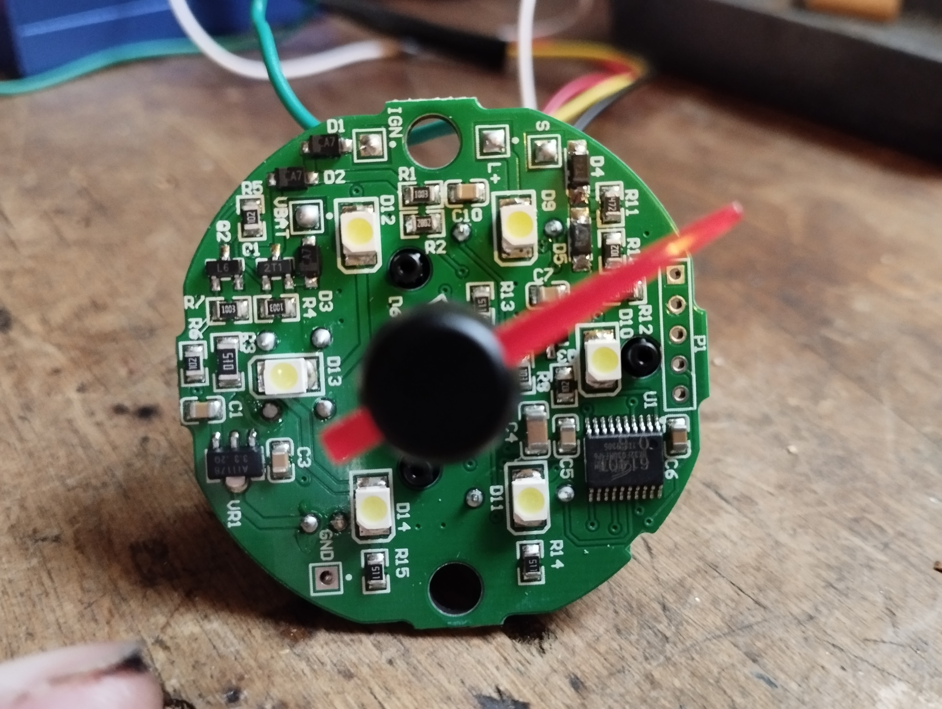

Sziasztok occsó kínai fordulatmérőt sehogy sem tudom bekötni,van egy hülye rajz hozzá.
piros-sárgát összekötve + 12V-ra tettem fekete egyértelmű negatív 12V világít ilyenkor zöld trafóra ,megszakítóra fehér???? na ezt nem tudom próbáltam minuszra ,+12 -re semmi ha rátettem +12 -re csinált egy öntesztet(mutató felment egyszer,majd visszaállt alapra köszi ha tanácsoltok vmit.
-Piros az fix pozitív -fehér gyujtás pozitív, -sárga nyilván a háttér, amit a műszerfal világításra kötsz. Pirosat nem kell megszakítani, ezzel jegyzi meg a beállításokat, mint pl a háttérvilágítás színe,már amennyiben tud ilyet.

Köszi,de miben különbözik a gyujtás és a fix pozitív?Nincs semmi megjegyezni valója,tehát akkor fehér piros sárga mindhárom +12
fekete -12 zöld trafóra így sem jó

Szia! Ha PIC van benne, akkor abban futni kell a programnak, hogy be tudja olvasni a feszültségváltozást a fehér, zöld és sárga vezetékekről. A készenléti áramfelvétel jelentéktelen, esetleg egy biztit berakhatsz a piros vezetékbe.
Szétkaptam,ez a belseje:
A D13 LED-del átellenben lehet a hengerszám választó nyomógombja. A sárga vezetékről direkt megy a háttérvilágítás. A piros legyen állandóan az akkumulátoron!

Így van,igy is csináltam,piros-sárgát összekötöttem(a próba miatt)1-2 x csinálta,hogy amikor a fehéret is +12 re tettem a muató egyszer bfelment,majd vissza állt nullára.Ezután a zöldet
járó motorral rátettem a trafó megszakítóra,de nem mozdult a mutató.Nyomkodtam a hengerszám választó gombot is de semmi
Azzal kompatibilisnek kéne lennie ennek a fordulatszámmérőnek.
Ha nekem kéne beszerelnem ezt a mérőt, már a próbához is viszonylag stabil kötéssel bekötném a rajz szerint a fekete, piros, fehér és zöld vezetéket. A sárga hagy lógjon. Nem ismerjük a működés logikáját, lehet kellenek az üzemi körülmények. |
