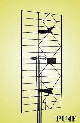

Tetszik a lepke elnevezése a Hirscmann síkreflektoros antennának. (igaz ezt a WISI is gyártotta, meg a license alapján a Gorenje El-Rad.) Látszik mikor kezdtem.
Főleg amikor csattogtatja a szárnyait. Nagyon szakszerű! Azt se nevezik meg hány dipólos...

Ezt már én is tettem szóvá, - dehát könnyű úgy okoskodnom, hogy nem is vagyok szagértője... Végül elgondolkodtam azon: egy időben nagyon favorizálták a résantennákat, hogy az mennyivel jobb a többinél. És ez a síkantenna szinte az "inverze" a pillangóantennának, résantennaként felfogható "lepkének".

Az a meglepő, hogy ezt is "lepkeantenna" néven árulják. Úgy látszik, a kereskedőnek minden lepke, ahol egy sík előtt némi derót szaladgál...

Ezt speciel 2x quadnak ismerem. Jó adóantennának is. 2,4 Mhz-n a legjobb Wifi antenna volt után gyártott kategóriában. Ennek zárt dipólja van, a síkreflektorosnak V alakú nyílt dipóljai voltak. 4 vagy 8 db. A WISI repertoárján most is fenn van. Mintha nálunk is gyártatta a Hirschmann is.
