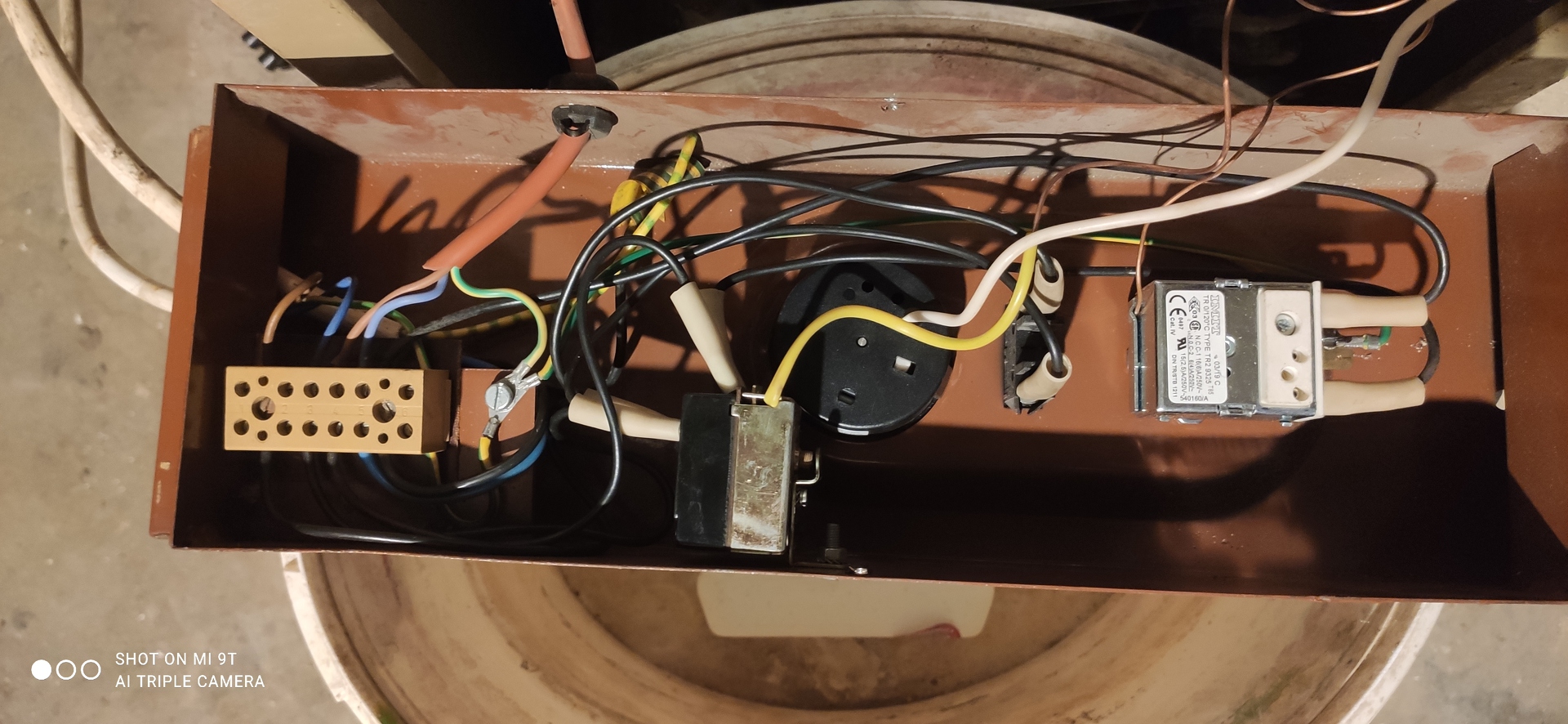

Idézet: „e szerint a rajz szerint semmi sem stimmel azzal amit látok valójában a kapcsoló panelban de érdekes módon működik” Rakjál fel egy képet a kazán sorkapocs részéről és akkor kiderül, hogy jó-e a rajz. Ha meg vannak számozva a bekötési pontok vagy a sorkapocsba a számozásnak megfelelő helyre vannak kötve a betáp és a perifériák, az átkötés is megtalálható akkor majd az átkötés helyére kell kötni a "Bakman" /Tervezett/ rajzán a kazánhoz tartozó relé érintkezőt. A többi részt a relé mellett lehet kialakítani, sorkapocsban összekötve a pontokat. ![]()
Nem tudom hogy mennyire kivehető
A barna színű kábellel mi van bekötve a sorkapocsba? Az volna a csőtermosztát kábele? A sorkapocs bekötés az egyezik a rajzon feltüntetettel.
Gázszelep de az eredetivel nem amit küldtem
A hozzászólás módosítva: Szept 29, 2020
Amit én tettem fel kapcsolási rajzot, azzal sem egyezik a sorkapocs kiosztás, máshogyan vannak összekötve a szabályzó és korlátozó termosztát szálai. Az "Mg" kombinált szelep barna szálához csatlakozó korlátozó termosztát szálát kikötve és ezzel sorba kötve kell majd az előbb említett relé érintkezőjét közbe iktatni (a nullát azt megkapja a kék szálon). Így a soros védelmi és szabályzó kört a relé érintkezője fogja majd bontani ha a szobatermosztát kikapcsolja a relét.
