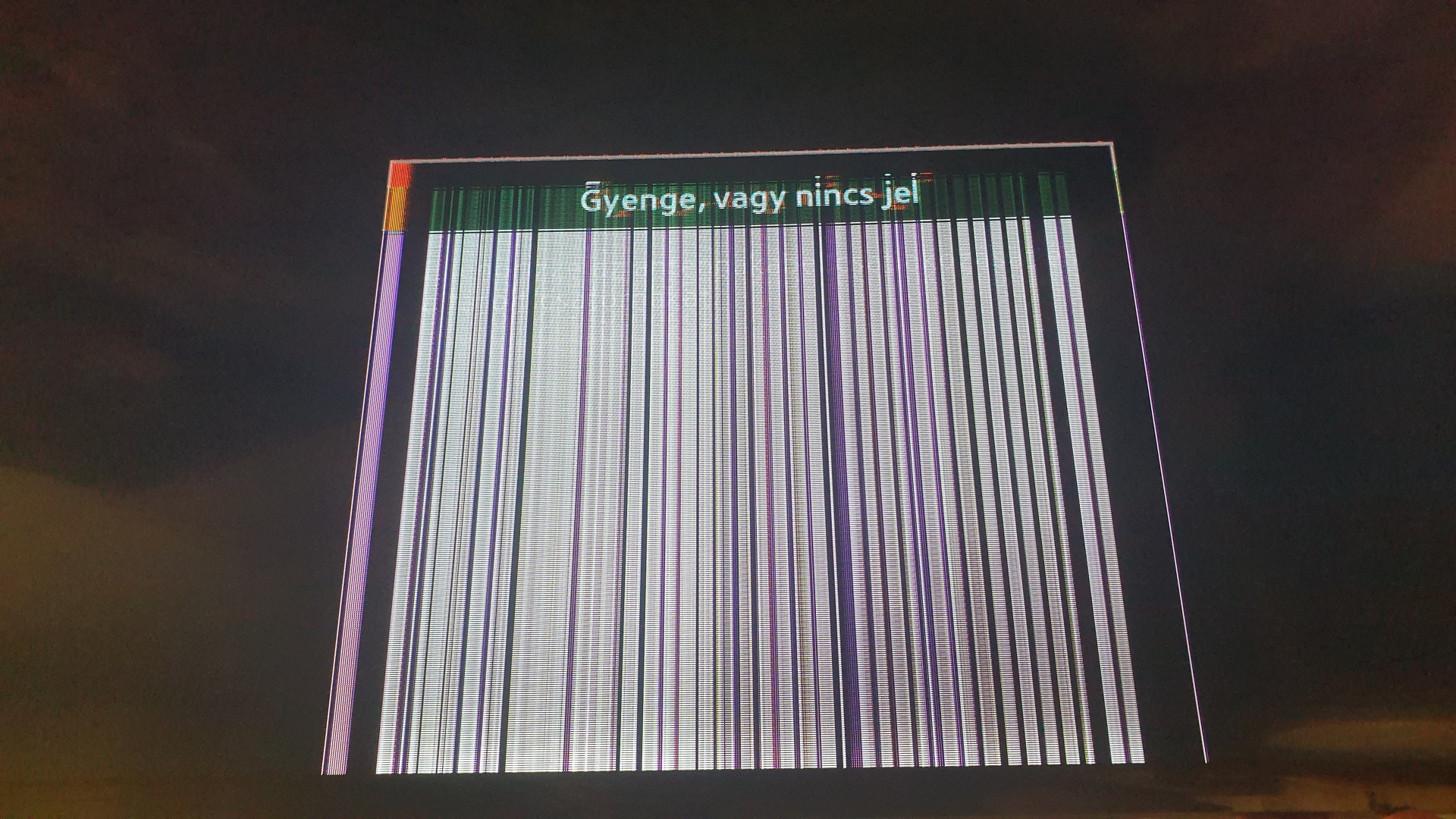

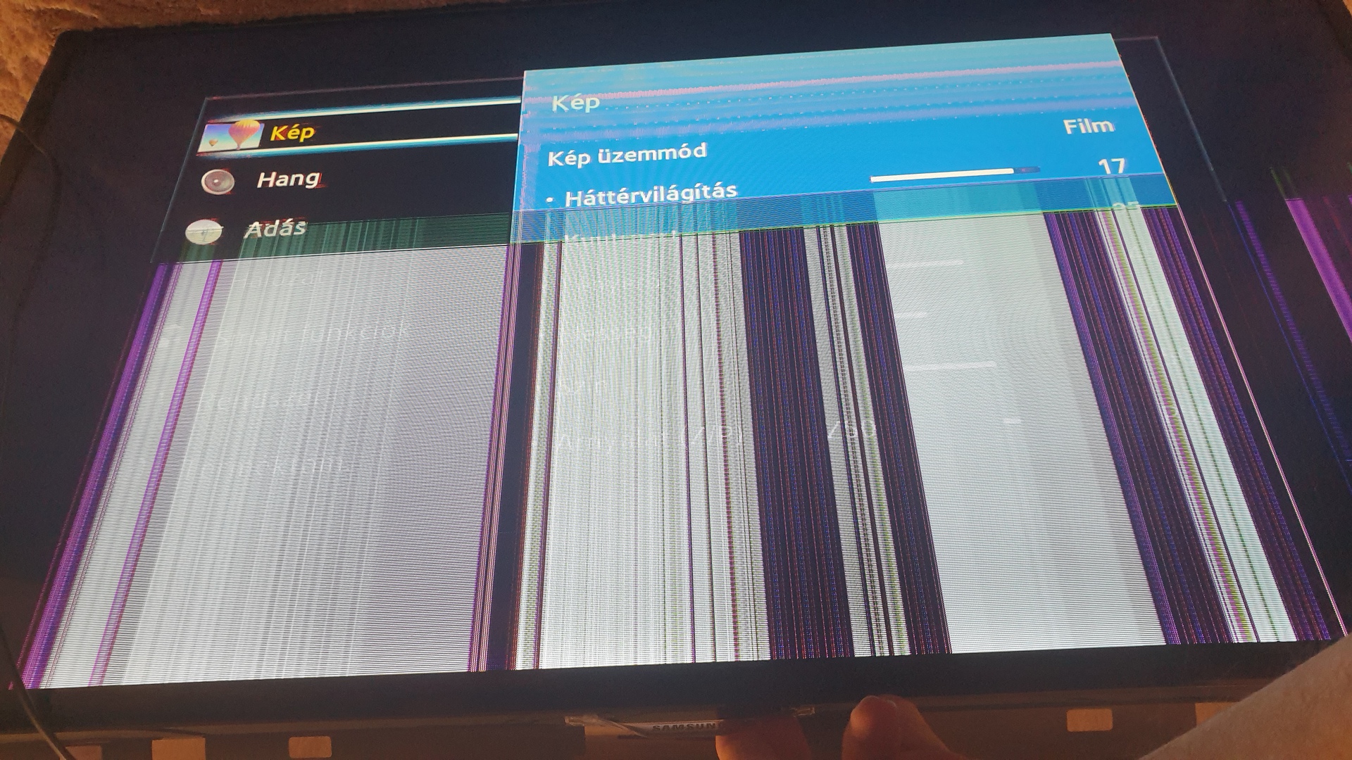

Sziasztok. Van egy samsung le40a656a1fxxc készülék. A képen látható képet produkálja. Bekapcsolás után, fentről lefelé lassan lesz ilyen. Ha lehúzom a t-con ról az alaplapot, akkor homogén halvány kéket ad. Távszabályzóra reagál, ki be lehet kapcsolni, de a többi funkciót nem tudom , mert nem látom, de mintha változna az inputra. Van elképzelésem, de szerintetek mi lehet a gond? Köszönöm előre is.
Tápvezeték megnyúlás magán az LCD panelen. Nem lehet javítani.

Ha már ez a téma, az ilyen típusú hiba mikor LCD megnyúlt tápvezeték, és mikor beépített vagy külső tcon hiba?
Bővebben: Link Nem akarom megvenni, csak itt pont jó képek vannak hozzá. Tehát a dinamikusan változó, szürkés, magentás, néha sárga vízszintes és függőleges csíkokról van szó.
