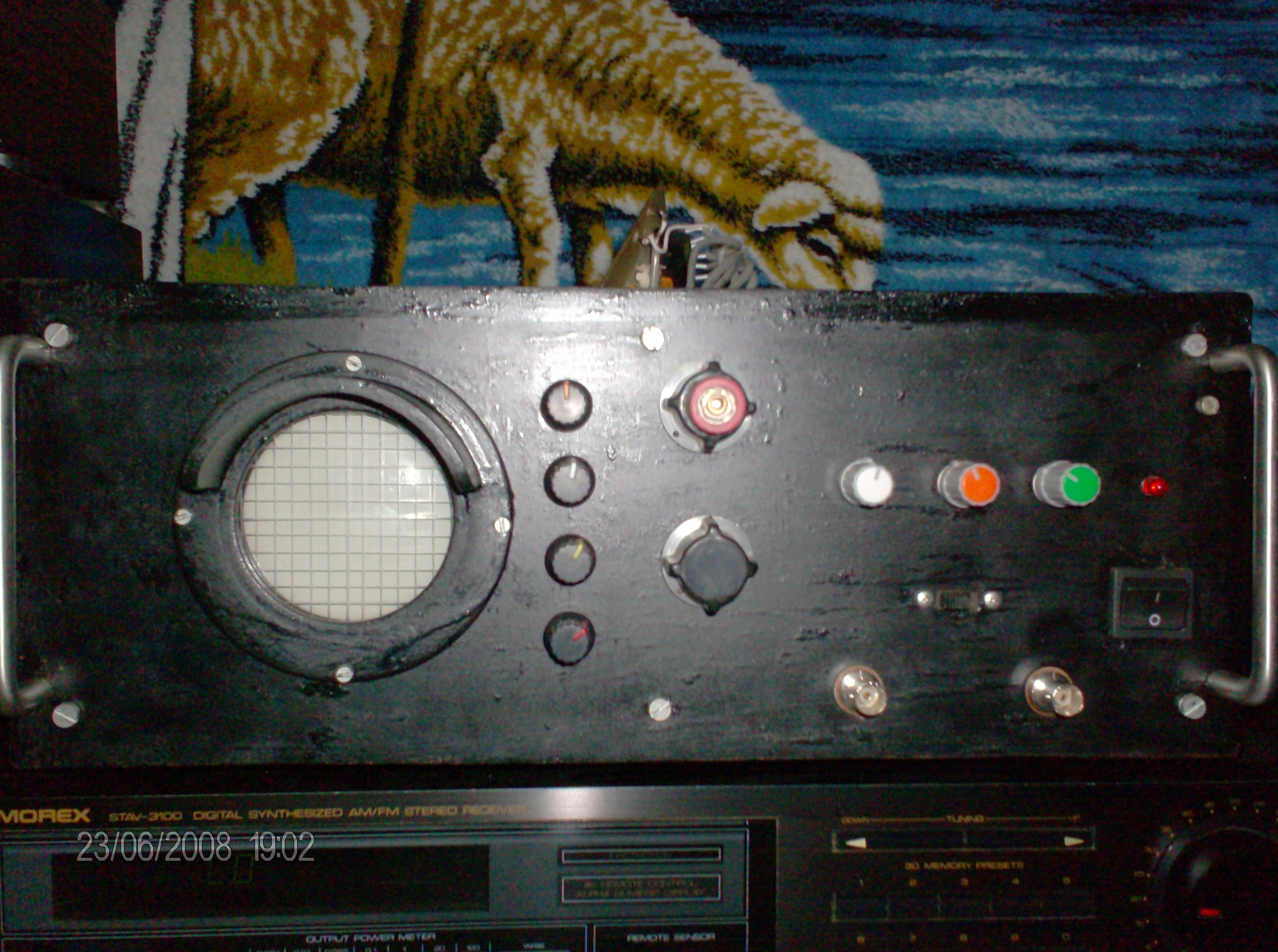

(#) soos csaba hozzászólása Jún 23, 2008 /
Szevasztok!Oriasi problemaval kuszkodok mar jo regota!,ugyanis sikerult oszeraknom a B7S1-es kepcsovel a szkopomat,csak az a problemam hogy nem tudok rajoni ara hogy a fureszjelgenerator miert nem huza szet joban a csikot a kepcsovon.Mar regeben irtam a ''oszcilloszkop csofejbekotes'' nevezetu topikba is es ot megoldotuk a problemakat a csofejbekotesel kapcsolatban,sokat koszonhetek Medvenek,es Mp3makernek,csak most fen al megint a problema hogy marmeg a fureszjelgenerator vacakol. Ha tudtok segitsetek,csatolok egy par kepet a szkoprol,es a rajzrol.Mar csak lekel hogy fogasam az X,es az Y-on erositojet meg a tetejet kel hogy rategyem csak ez szarakodik.A rajz alapjan mondajatok meg nekem hogy milyen alkatreszekhez nyuljak,hogy a csik a kepcsovon jobban kinyuljon.Valaszotokat elore is koszonom!!

(#) Medve válasza soos csaba hozzászólására (») Jún 23, 2008 /
Nagyon dögös doboz...Szóval nem lehet kivezérelni a csövet. Ellenőrizd a fokozatokat, mi foghatja meg. A rajz alsó részén a 7. tranzisztor bázisára (a kapcsolónál) adjál valami jelet, amivel megnézheted, hogy ki lehet-e egyáltalán vezérelni a végfokozatot, vagyis az utolsó 3 tranzisztort. Az amplitúdóval alulról indulj és lassan, nehogy túlvezéreld. Figyeld a melegedést...Ha eléred a képernyő szélét, akkor a fűrészgenerátorod amplitúdója kicsi.
A jelgenerátorod lehet egy astabil valami is, meg egy poti a végére. Ekkor ugye két távolodó pontot kapsz, ahogy a potit tekered...
Az is lehet, hogy a végtranyók tápfesze kevés, vagy a bétájuk...
(természetesen jobbról a második bázisra is teheted a vizsgálójelet..)
Még valamit megpróbálhatsz, a vizszintes végfokozat két tranzisztoránál az emitterekből a föld felé menő ellenállásokat csökkentsd egy kicsivel, rakj rá párhuzamosan egy mondjuk kétszer akkora ellenállást és figyeld, hogy mit tapasztalsz. Ügyelj a 140V-ra. Illetve magadra inkább!
Kérdés: Huzamosabb ideig üzemelve melegszenek a végtranyók? Ha nem, akkor van még bennük tartalék!
Én BF259-et "használok", kipróbálhatnád, ha hozzájutsz.
(#) Libus válasza soos csaba hozzászólására (») Jún 23, 2008 /
Esetleg a két végtranyó emittere között van egy poti, elvileg azzal lehetne a végfokozat erôsítését állítani, ha azt tekergeted, mit reagál rá?
Illetve a végfok munka ellenállásai szerintem kicsit nagyok, ha csökkented mi történik?

(#) Medve válasza soos csaba hozzászólására (») Jún 25, 2008 /
-Úgy tűnik, gagyi a fűrészgenerátor. Függ az amplitúdója a frekvenciától. (belső eltérítésnél vagyunk, gondolom...)
-Ha a fűrészfreki potit végállásba tekered, akkor leáll(hat) az oszcilláció. Könnyen orvosolható a probléma egy "stop" ellenállással.
-Ha a frekvenciával a sáv szélessége változik, az lehet attól, hogy változik a cső fókusz (vagy egyéb) feszültsége, de szorosabb kapcsolat nem lehet közöttük. Számomra inkább az a valószínűbb, hogy a függőleges erősítő szed fel valami zavart. Például a fűrészgenerátorból, de akkor inkább csak ferde lenne a vonal....

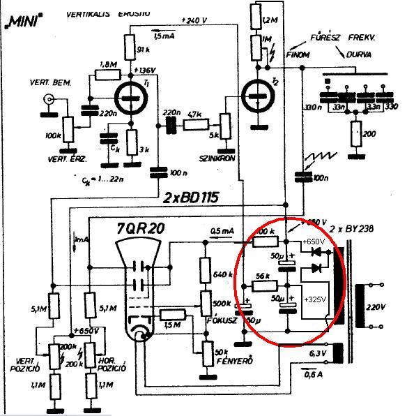

(#) levi18 hozzászólása Júl 22, 2008 /
Régen voltam már itt, közben sokféle step-up-pal prbálkoztam, de egyik sem volt jó. Most elkezdtem trafót tekerni, és a primer már megvan, de nem akarok 2*250V szekunderfeszültséget, hanem csak egyszer 250V-ot.
Átalakítottam egy picit a rajzot csak nem tudom, hogy így megfelelő-e. Nem akarom elrontani azt az egy csövet.
Rá tud nekem valaki nézni?
