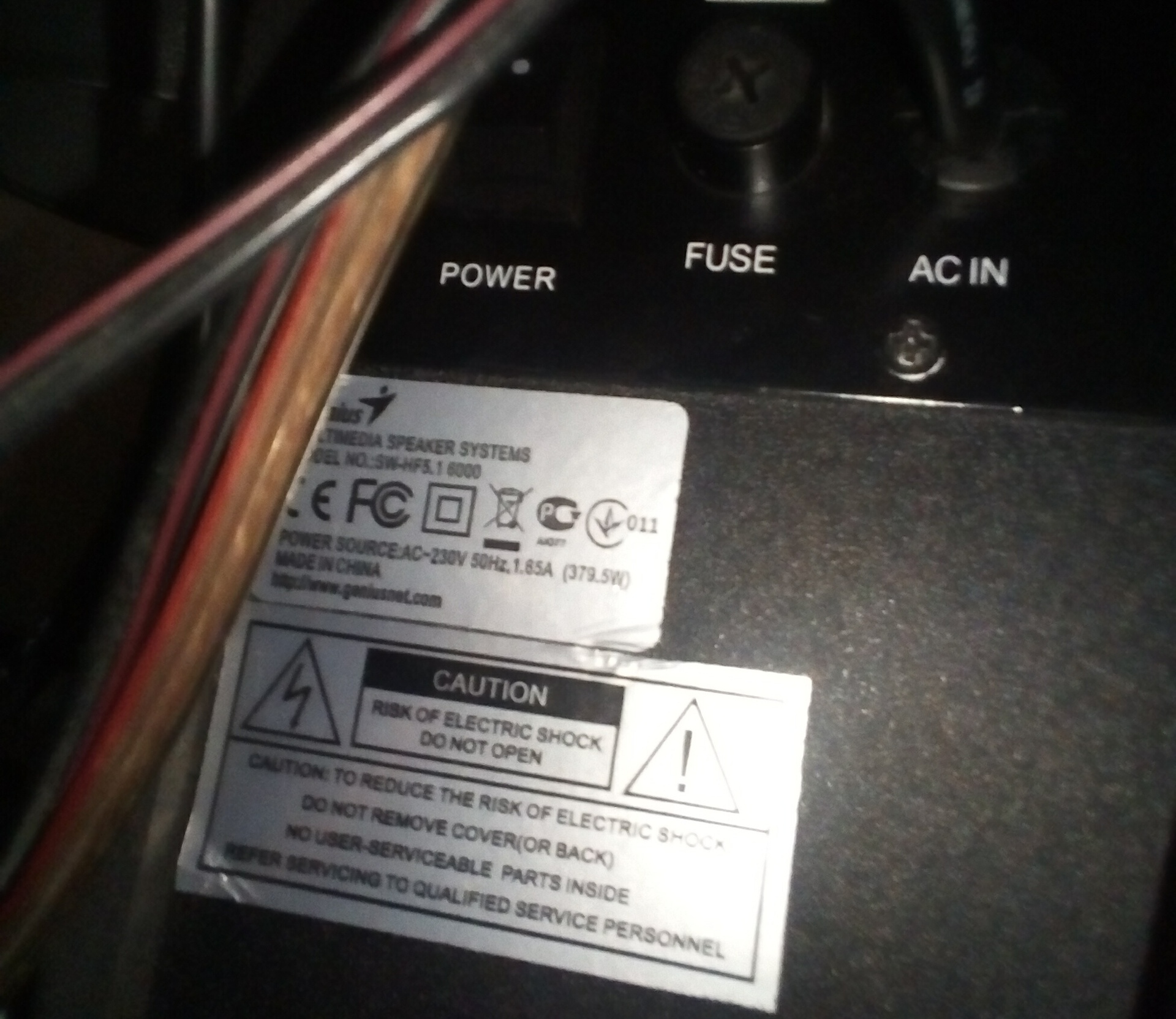

Ugyan abba a hosszabbítóba van csatlakoztatva, amiben az éjjeli lámpa. Valamikor basszusnál pislan a lámpa. Nem lesz baja a hangfalaknak tőle?

Ha ez a 0.5A-es áramfelvételű, 2A-re biztosított cucc rángatja a hálózatod, akkor vagy az elosztó a hulladék, vagy nagyon problémás a lakásod hálózata.

De az elosztóddal lehet gond egyszerűbb esetben, de lehet a lakás hálózatában is. Igazán kicserélhetted volna az elosztódat egy másikra. A hozzászólás módosítva: Feb 8, 2021
Ok, akkor legyen 1.65A, ez nem változtat rajta. A ráírt millió wattok miatt a gyártók jó kicsin írják rá a bemenő teljesítményt, így nehéz képet találni róla.
Ez így sincs 400W, nem egészséges, ha villog a lámpa tőle. Megmérheted, mekkora feszültség esik ilyenkor a hálózat különböző pontjain, ha tudod mit csinálsz. Tesztjelnek valami online hanggenerátort benyomhatsz.
A fali konnektor sem lehet top állapotban. Költözés után az egyik konnektoromba asztali lámpa, és PC volt csatlakoztatva. Nem hagytam a PC-t soha készenléti állapotban, áram alá helyezve a lámpa fénye megnyekkent. A konnektort megvizsgálva kiderült, hogy a régi alu vezeték a falban nem ad jó kontaktot. Azóta kicseréltem az egész lakásban rézre, és most már nincs ilyen gondom.
