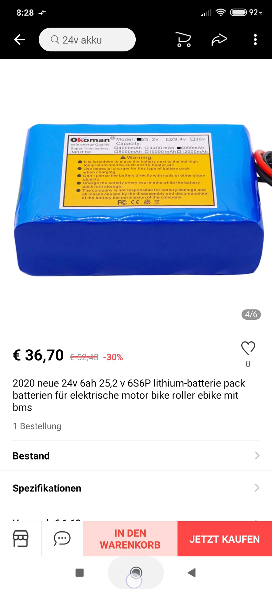

Gondolom ezt nem lehet komolyan venni? Szállítással 16.000.- Ft
Nem tudom, mekkora a kiterjedése az akksipakknak, de elég kicsinek néz ki képről (másik irányba dupla ilyen hosszú?)
A 32000mAh fake, átlagos esetben tud 8Ah-t, legjobb esetben 10Ah-t. Összehasonlításképpen keress akksit a 6P4S kulcsszavakkal, és ne a kapacitással. De ha jót akarsz magadnak, hosszú életet az akksinak és hosszú üzemidőt, akkor több párhuzamos cellás akksit keress, 6P5S, 6P6S, stb., minél több a párhuzamos cella, annál jobb! Azt is csinálhatod, hogy megveszel egy 6P4S akksit, és ha beválik, csak kicsit langyosodik az akksipakk, akkor rendelsz még egy ugyanolyat, és parhuzamosan kötöd a kettőt. Dupla megtehető táv, és az akksik is kímélve lesznek, mert megoszlik rajtuk az áram (fele terhelés/akksi). Lásd kép: 12eFt. A hozzászólás módosítva: Jan 30, 2021
De vigyázni kell, ez az akksi 6S6P-ként van árulva, de a képek látszik, hogy ez csak 6S2P. Megy az átverés mindenhol! 6S6P-nek majdnem egy kockának kell hogy kinézzen... Szóval a méretet is le kell csekkolni, egy 18650-es cella 18mm átmérőjű és 650mm hosszú.

Ez az akku vásárlás nehezebb, mint az ember gondolná. Hogy mit kap, azt majd csak a csomag megérkezésekor tudja meg...
Az akksipakkban a szokványos 18650-es cellák helyett lithium polymer cellák voltak, valószínűleg 4-6Ah-s kivitelben (nem állapítható meg a képről pontosan). A címke természetesen nem stimmel soha. A 30000mAh-hoz legalább 10db párhuzamos cella kellene, ami az akksi fizikai méretébe talán bele is férne (3 soros, 10párhuzamos). A termék ára 20.5€, töltővel, ingyen szállítással.

Jelenleg 75€ aliexpressen (kb. 27eFt). Ebből kiindulva Nagy hoho-nak is ilyen akksit ajánlanék, még olcsóbb is, mint a kérdezett. És korrektül írja is az eladő, hogy max. 10A áramra ajánlott! 3 párhuzamos 18650 cellától nem is szabad többet elvárni! A hozzászólás módosítva: Jan 30, 2021
