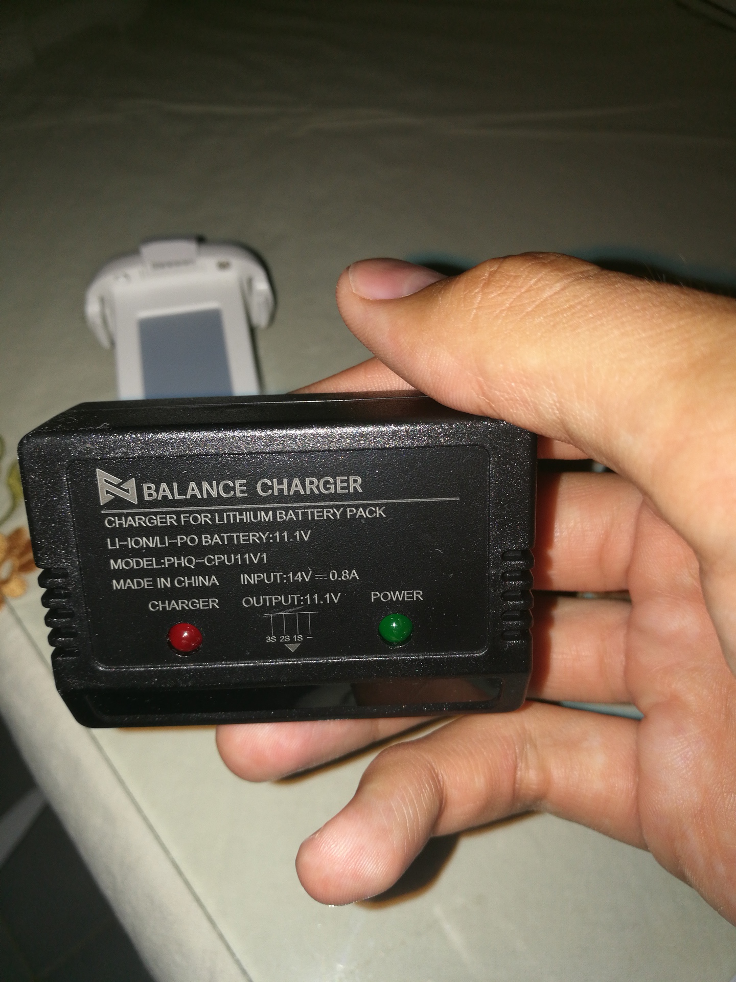

(#) gyurma888 hozzászólása Júl 31, 2019 /
Nem nagyon vagyok otthon sajnos a step-up converterek világában. Egy olyan áramkörre lenne szükségem, ami 5 Voltból 14 Voltot csinál, a rákötött készüléknek (drón akkumulátortöltője, szeretném tölteni USB powerbankról) 1 Amperes áramra lenne szüksége. Nézegettem az MC34063 adatlapját, és a step-up converter external npn switch alcím kapcsán két kérdés merült fel bennem...
Az egyik, hogy milyen tranzisztor lenne megfelelő? Esetleg FET-tel kéne megoldani valami másik kapcsolással? A másik pedig nem egyértelmű számomra, hogy az 5-ös lábat hová kell kötnöm ha tranzisztort használok?
Ha esetleg tudtok a célra más, jobb IC-t, mint ez, nekem teljesen mindegy, csak működjön, és ne legyen nagyon bonyolult
Köszönöm szépen a segítséget előre is!
(#) Tomi111 válasza gyurma888 hozzászólására (») Júl 31, 2019 / 1
14V-on kellene 1A? Az 5v-on már kb.3A áramfelvétel ám! Biztos ezt szeretnéd? Combos power bank kell.
(#) gyurma888 válasza Tomi111 hozzászólására (») Aug 1, 2019 /
Az akkutöltőre 14V 0,8 A van írva, a powerbankom pedig elvileg 5V 2,1 A-t képes leadni. Tehát ha mondjuk 700 mA kimeneti árammal számolunk, akkor nagyjából még benne vagyunk az 5V 2,1 A-es korlátban. Az 14V 1A-t kicsi ráhagyással írtam, valóban elég erős powerbank kéne hozzá
14V 0,7-0,8A kellene ha kivitelezhető.
A hozzászólás módosítva: Aug 1, 2019
(#) Inhouse válasza gyurma888 hozzászólására (») Aug 1, 2019 / 1
Számolj kicsit! A feszültség szorozva az árammal kiadja a teljesítményt. A bank által leadott kisebb, mint amit le kéne adjon a step up és ugyan igen magas a hatásfok, de még az is levesz belőle. Ez így nem igazán lesz jó, nagyon túl lenne feszítve.
(#) Skori válasza gyurma888 hozzászólására (») Aug 1, 2019 / 1
Fogj 3db egyforma powerbankot, és kösd sorba az 5V-os kimeneteket... Így lesz 15V és akár 1...2A terhelhetőség egyszerre.
(#) gyurma888 válasza Skori hozzászólására (») Aug 1, 2019 /
Ajaj tényleg... Értem...
És esetleg autós szivargyújtó 12V-ból 14V-ot elő tudnánk állítani MC34063-mal és egy FET-tel vagy tranzisztorral? Szintén 14V 800mA lenne a cél.
Köszönöm szépen mindhármótoknak a gyors választ!
Skori: sajnos nincs 3 db powerbankom, csak 1, és ha nem muszáj nem vennék
(#) gyurma888 válasza Inhouse hozzászólására (») Aug 1, 2019 /
Vagy ide elég lenne simán tranzisztor nélkül az alapkapcsolás, amit az adatlap is tartalmaz? (Nyilván a megfelelő értékű alkatrészekkel, erre láttam a neten kalkulátorokat, illetve az adatlapban is vannak képletek...)
(#) nedudgi válasza gyurma888 hozzászólására (») Aug 1, 2019 / 1
Az autó akkumulátora álló motorral 12,8V körüli feszültséget ad. Erről a feszültségről a töltőd nagy valószínűséggel működni fog. (Feltételezve, hogy a drón akkumulátora legfeljebb három soros cellát tartalmaz, és az autó kéznél van.)
(#) gyurma888 válasza nedudgi hozzászólására (») Aug 1, 2019 /
Igen, 3S-ses akkumulátorról van szó.
Akkor ez lesz a megoldás, így a legegyszerűbb.
Egyébként a mellékelt képen látható a töltő.
Igen, kéznél lesz az autó, egy körtúrát tervezünk csinálni és az út során többször szeretnék repülni a drónnal, ehhez kellett az egész
Köszönöm szépen mindenkinek! (Azért majd próbapanelen csinálok egy step-up convertert, mert most már nem hagy békén )
