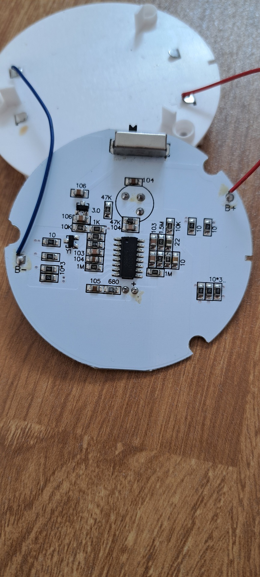

(#) Inhouse válasza Inhouse hozzászólására (») Márc 3, 2021 /
Ezért kell kézben legyen a vizsgált áramkör, hogy lehessen mérni és jól megnézni. Az NS612 adatlapján csak most tűnt fel, hogy max 3,3V-ot kaphat. A "másik SMD tranzisztor" egy stab IC volt. Az elemek lemerülve, hiszen az is rövidre lett zárva. A LED-ek anódjai közösítve vannak az elemek + pontjára, a katódok külön-külön 120Ω-okon keresztül vannak összekötve és ezt a pontot kapcsolta a Q1 tranzisztor, attól függően, hogy a PIR szenzor és a fényérzékelő mit látott.
A PIR szenzornál való összekötés így haszontalan. A Q1 CE zárással a panel fix működésre bírható.
Ezen kis rendet kell rakni, a PIR lábai hosszan voltak hagyva, közben ezekből is összeért legalább kettő. Az elemtartó megolvadt, kijár az érintkező, a készülék pedig fémházas. A stab felé menő soros dióda zárlatos, de az most minket nem zavar, a stab IC-vel már nem találkoztam.
(#) Inhouse válasza Inhouse hozzászólására (») Márc 4, 2021 / 1
Elkészült.

(#) bajuszrichard hozzászólása Feb 24, 2024 /
Üdv mindenkinek.
Hasonló lenne a tervem ,mint a topic indítójának.
Adott egy fény és mozgásérzékelős lámpa. A mozgásérzékelőt szeretném kiiktatni belőlle. 3db AAA elemmel működik.
A hozzászólás módosítva: Feb 24, 2024
