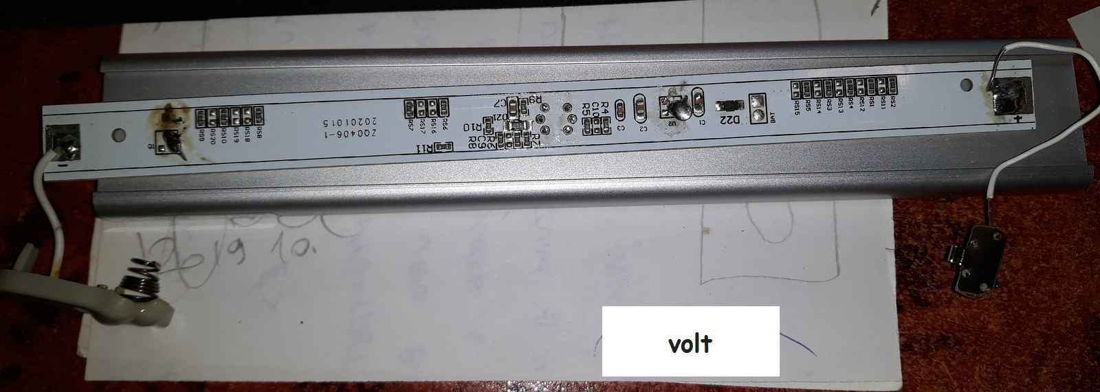

Megértelek. El fogom olvasni a használatit. De szerintem ha kivárod, válaszol más a kérdésemre, akinek van hozzám türelme. Úgy képzelem, hogy vagyunk itt vagyunk néhányan, akiknek gyakorlatilag sóhajuk sincs az elektronikához, de belekeveredtünk, mert szeretnénk valamit összeeszkábálni, ami nincs.
(#) Inhouse válasza IvánGábor hozzászólására (») Feb 22, 2021 / 2
Arra céloztam, hogy nem feltétlenül kell próbaképpen mindent nyomni, vagy a válaszok előtt letépni ismeretlen alkatrészeket. Illetve, ha meg van az igény valamire, akkor utána nézve vásárolni, vagy legalább ott elolvasni a leírását, hogy ne kelljen később mókolni vele.
Az adott lámpánál már forrasztanod is kellett és a legutóbbi infók alapján ez nem ment még jól. Így az a lámpa már egyre nehezebben lesz általad rendbe hozható, mivel nem tudsz mérni, forrasztani, átlátni, hogy mi, hol, mit csinál a panelen. A sikeres távgyógyászathoz kell egy minimum szint, amit el lehet érni, akár az internetes infók tanulmányozásával is. Így most van, hogy csak vaktában lövöldözünk. Megint csak azt tudom mondani, hogy segítek, de rossz oktató vagyok. Ha beadod a megadott címre, mikor mész a cuccodért, akkor 1 hét múlva ugyanott átveheted olyan állapotban, ahogyan szeretnéd, hogy működjön.

(#) Inhouse válasza Inhouse hozzászólására (») Márc 3, 2021 /
Ezért kell kézben legyen a vizsgált áramkör, hogy lehessen mérni és jól megnézni. Az NS612 adatlapján csak most tűnt fel, hogy max 3,3V-ot kaphat. A "másik SMD tranzisztor" egy stab IC volt. Az elemek lemerülve, hiszen az is rövidre lett zárva. A LED-ek anódjai közösítve vannak az elemek + pontjára, a katódok külön-külön 120Ω-okon keresztül vannak összekötve és ezt a pontot kapcsolta a Q1 tranzisztor, attól függően, hogy a PIR szenzor és a fényérzékelő mit látott.
A PIR szenzornál való összekötés így haszontalan. A Q1 CE zárással a panel fix működésre bírható.
Ezen kis rendet kell rakni, a PIR lábai hosszan voltak hagyva, közben ezekből is összeért legalább kettő. Az elemtartó megolvadt, kijár az érintkező, a készülék pedig fémházas. A stab felé menő soros dióda zárlatos, de az most minket nem zavar, a stab IC-vel már nem találkoztam.

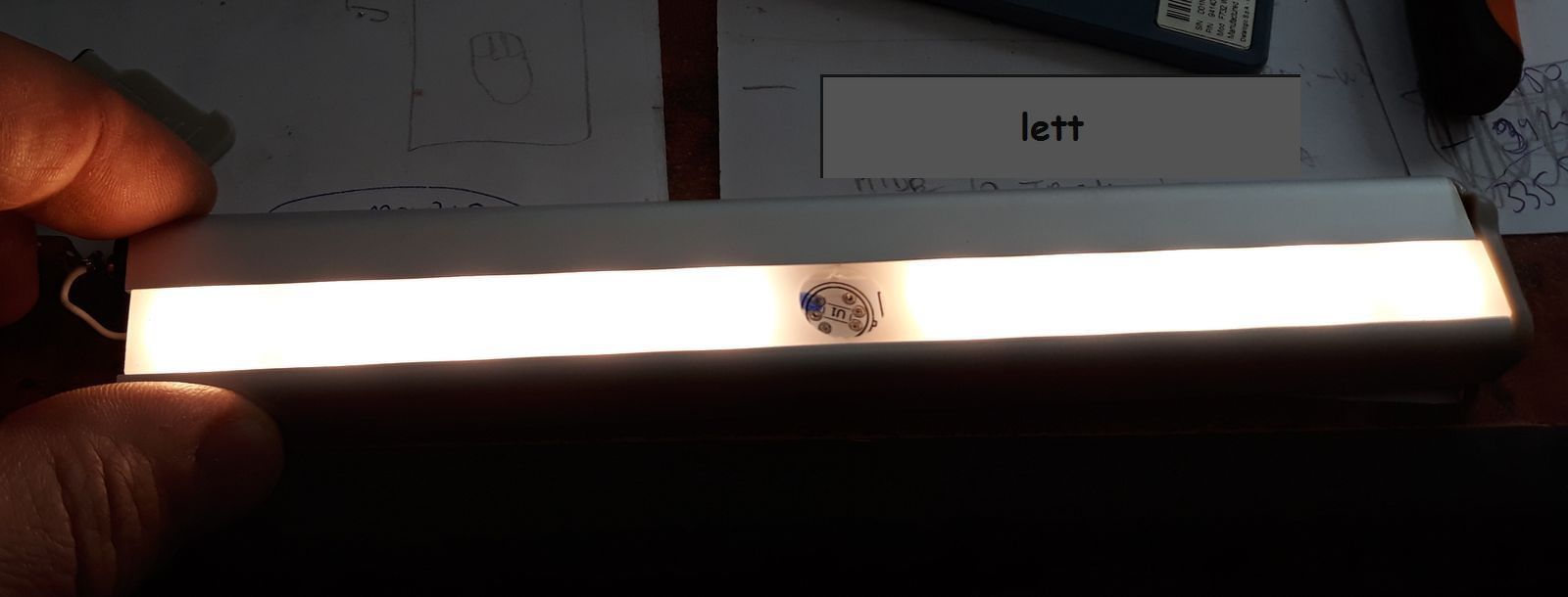

(#) Inhouse válasza Inhouse hozzászólására (») Márc 4, 2021 / 1
Elkészült.
