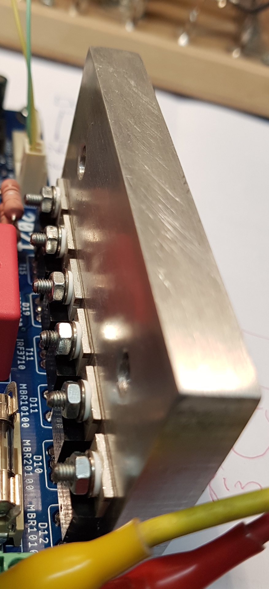

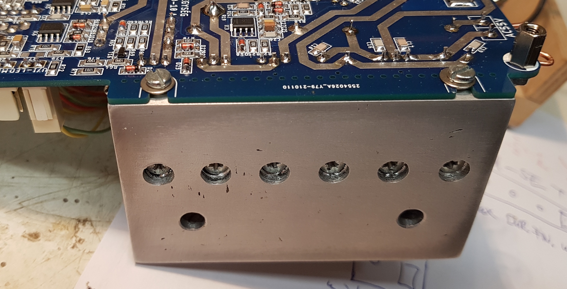

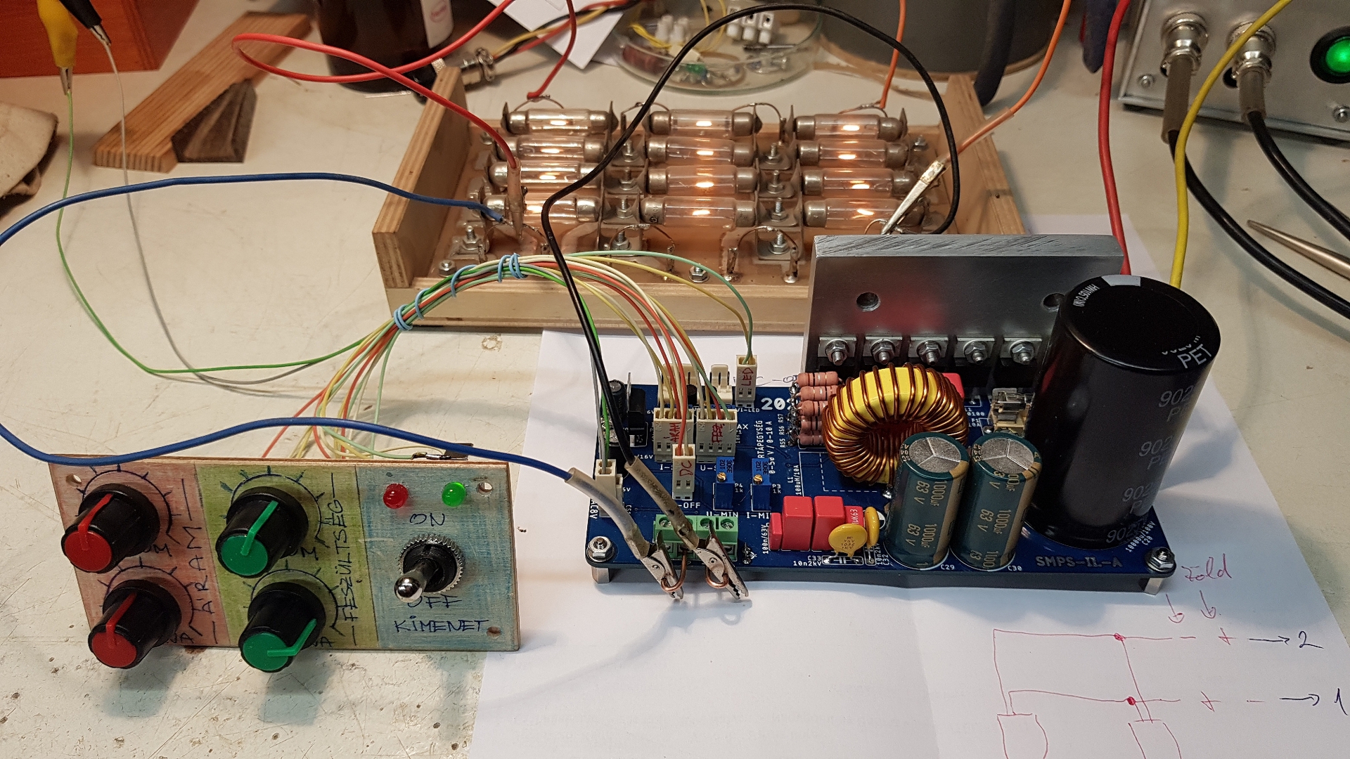

(#) Alkotó hozzászólása Márc 15, 2021 / 7
Összeraktam és kipróbáltam egy példányt Attila86 SMPS-II. labortápjából. A kipróbálás még csak labortápról hajtva történt, mert nincs meg a trafóm, de a működés így is értékelhető. Elsőre indult, és látszólag minden rendben van/lesz vele. Semmilyen anomáliát nem érzékeltem.
Itt a hűtőtönk vastagabb (10x50x80 mm), és csavarokkal rögzül a panelhoz, tehát nem a félvezetők tartják. Így a panel és a hűtőtönk stabil mechanikai egységet képez, és egyáltalán nem kell elhajlítani a félvezetők lábát.

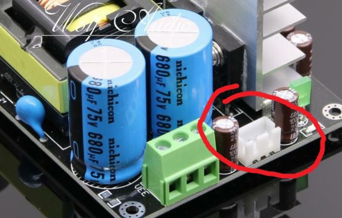

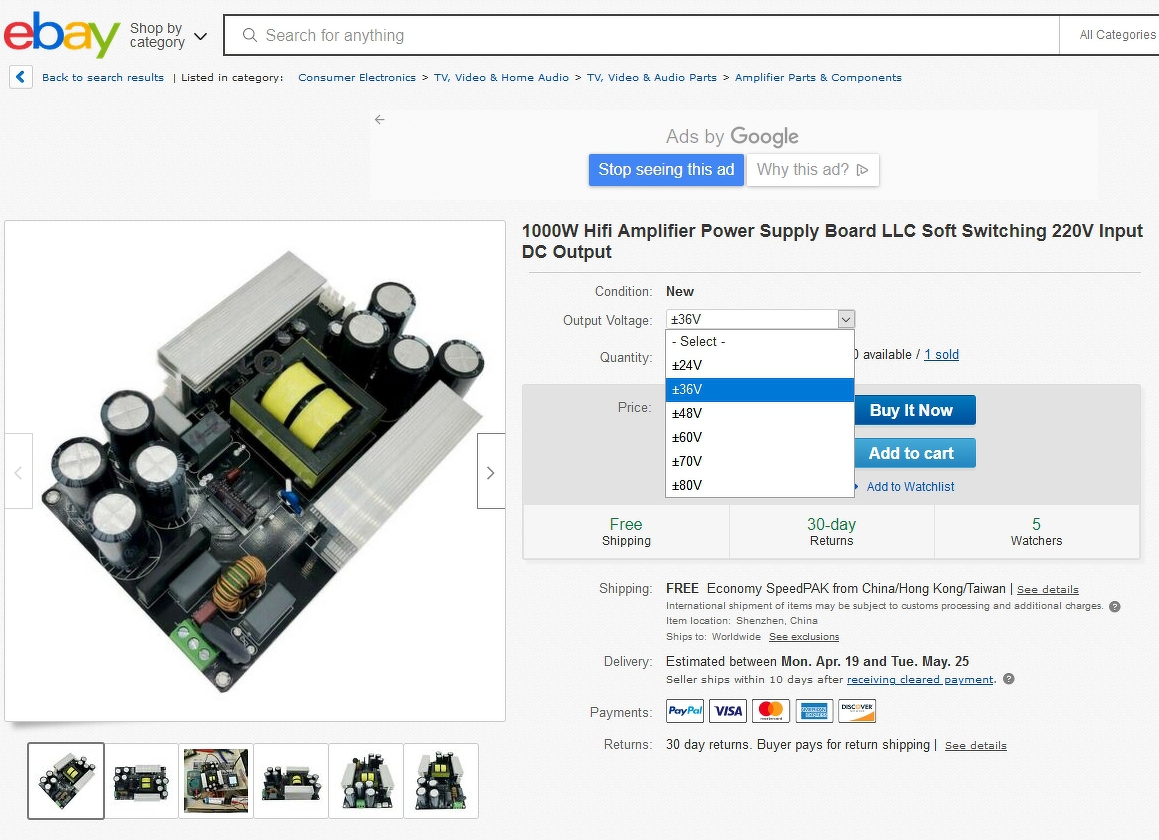

(#) Alkotó válasza Kovidivi hozzászólására (») Márc 19, 2021 /
Egy lehetséges alternatíva.
500 W-os változat is van.
És még számos egyéb lehetőség is. Árban pedig valóban vetekszik a trafóval, de ha ilyet építenék be, akkor a tápegység saját diódahídja, és esetleg a puffere is feleslegessé válna, és akkor már ide billenne a gazdaságossági mérleg nyelve.
De ha egy ilyen elromlik, akkor azt nagyon macerás orvosolni.
Mellékeltem egy képet, hogy a feszültség is választható.

(#) tothtechnika2 válasza Alkotó hozzászólására (») Márc 19, 2021 /
Véleményem szerint ezek a tápok nagyon megfizethetőek. Egy 500W-os verziót vélhetően nem fogsz tönkretenni. Viszont a 10.000µF-os kondit mindenképp ki kell venni a bementről, helyette pár 1-5µF/100V fóliakondit lenne érdemes berakni. Természetesen az egyenirányító diódák is feleslegesek kapcsoló üzemű táphoz. Annyit fűznék még hozzá, hogy ezekbe a tápokba nem látok segédtáp lehetőséget, de azt a trafóra plusszba simán meg tudod csinálni te is, kb 2-3 menetet kell rátekerni pluszba + egy kis shottky gratz + pár µF kondi és kész is a segédtáp. A segédtáp - kimenetét 1-2 nF Y kondival le kell a védőföldhöz testelni.
A hozzászólás módosítva: Márc 19, 2021
(#) Alkotó válasza tothtechnika2 hozzászólására (») Márc 19, 2021 /
Nem volt még a kezemben ilyen tápegység, és gyakorlatilag nulla dokumentáció van hozzá, de csak a fotó alapján, és minimális tapasztalatomra alapozva lehet ezen is segédtáp. Az értékét nem tudjuk, +-12 vagy +-15 V körüli értékekkel találkoztam eddig.
(#) Gladiator124 válasza Alkotó hozzászólására (») Márc 19, 2021 /
A linkelt tápokkal volt szerencsém találkozni. Nem javasolnám labortáphoz egyiket sem. A kimenet terhelés nélkül nem stabil, terhelve zajossá válik. A segédtápok terhelés nélkül csak összevissza impulzusok. Úgy 9-14V közötti feszt adnak terhelt főkimenet mellett. Folyamatos terhelés mellett nagyon melegszenek (trafó tekercs, diódák). Egyébként a kapcsolásuk nem lenne rossz, de nagyon alul vannak méretezve és nincs rendes zavarszűrés. Kis átalakítással csak + feszt is tudnának dupla áram mellett.
(#) Alkotó válasza Gladiator124 hozzászólására (») Márc 19, 2021 /
A minimális leírás alapján kimondottan erősítők táplálásához ajánlják, tehát dinamikus terhelést jól kellene viselniük. Szintén az erősítős célfelhasználás miatt bizonyos fokú alulméretezés valóban elképzelhető, mert azok átlagos terhelése csak kb. harmadnyi.
