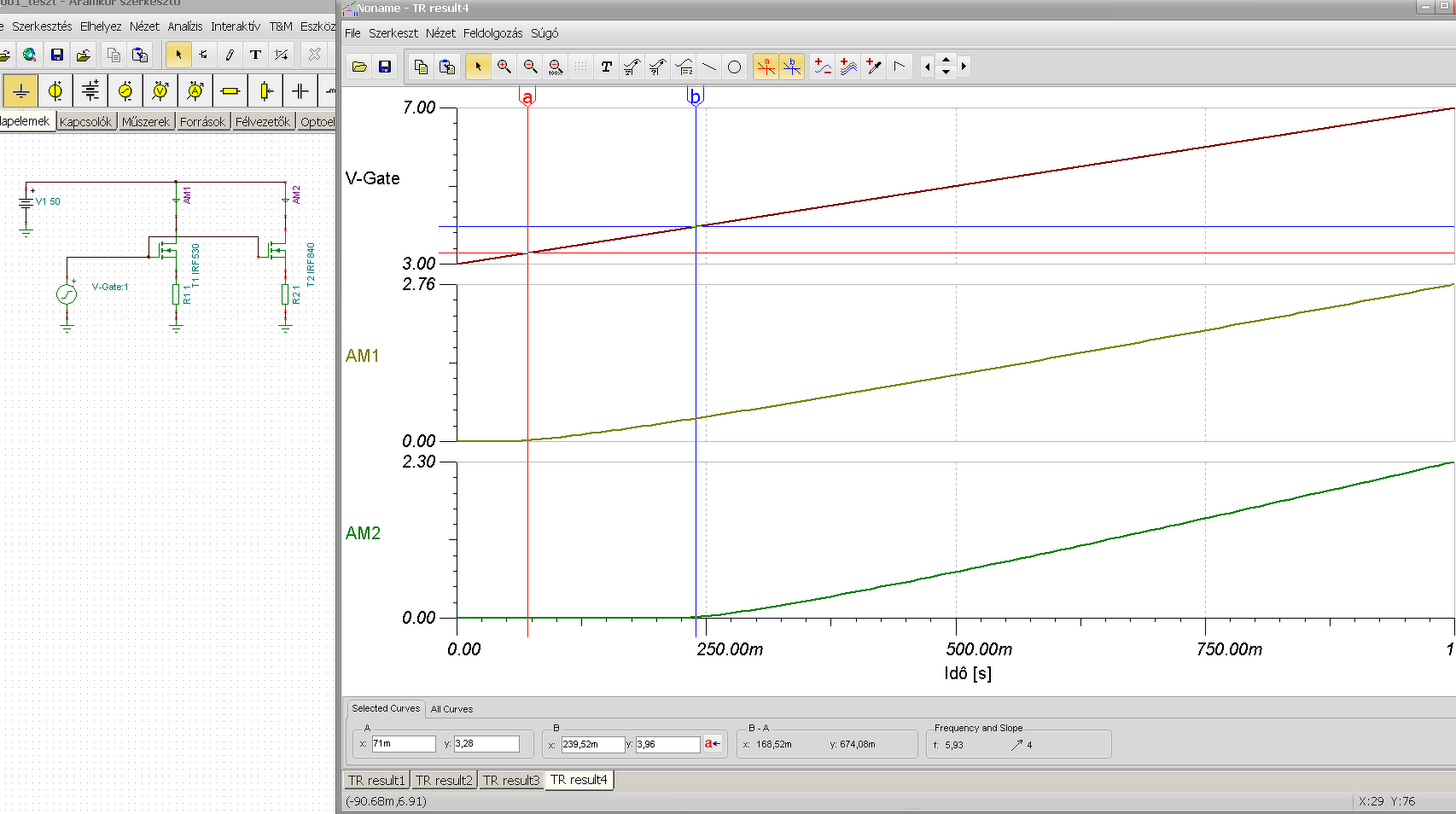

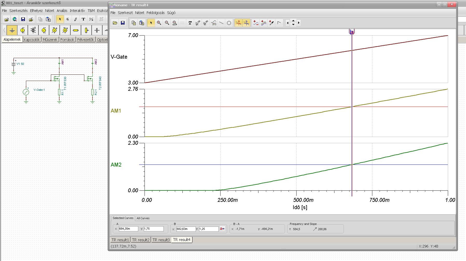

Elvégeztem egy (számomra) érdekes kísérletet, ami esetleg másokat is érdekelhet, a FET-ek párhuzamosan kapcsolásával kapcsolatban. A kísérletet áramkör szimulátorban végeztem, de jelen esetben ez jól közelítheti a valóságot.
1. Párhuzamosan kapcsoltam két teljesen más típusú FET-et, IRF530-at, és IRF840-et. Azonos gate feszültséget kaptak (3...7V között lassan növekedő), 50V drain feszültség mellett és figyeltem az áram megoszlását. Gyakorlatilag (ahogy ez várható volt) ez így használhatatlan volt, de a teszt következő lépése miatt erre is szükség volt.
2. Mindkét FET kapott egy 1Ω-os source ellenállást, és megkerestam azt a pillanatot amikor a két FET együttes árama 3A, majd megnéztem, hogy ez hogyan oszlik el a két FET-en.
IRF530: 1,75A (87,5W)
IRF840: 1,25A (62,5W)
Ha két különböző FET esetén ekkora a várható asszimmetria, akkor két azonos típusú FET esetén, amelyek feltehetőleg jobban hasonlítanak egymásra, ennél kisebb asszimmetria várható. Persze belenyúlhatunk valamilyen szerencsétlen gyártási szórásba, de ehhez eléggé pechesnek kell lenni. A korábban vitatott táp esetében, már a fenti nagyságú asszimmetria is elviselhető lenne. A további következtetéseket mindenki levonhatja magának, akit érdekelt ez a dolog.
A hozzászólás módosítva: Márc 7, 2021

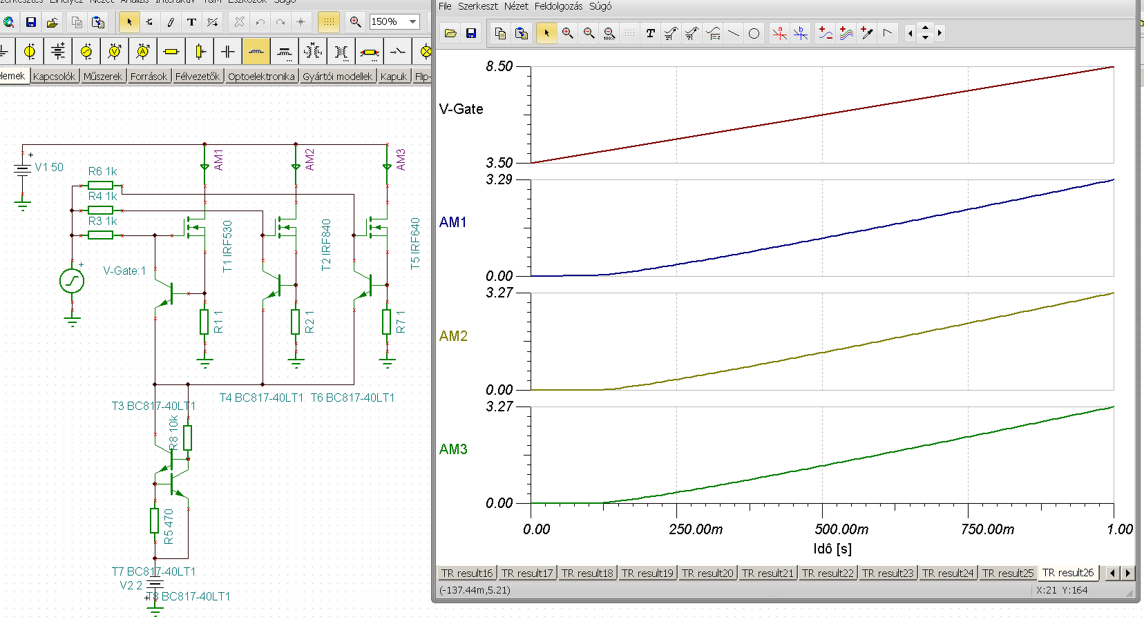

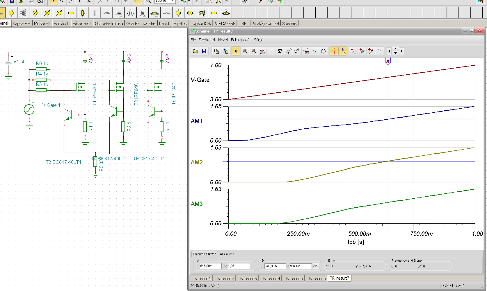

(#) Skori hozzászólása Márc 8, 2021 / 5
A kísérlet 3. lépésében hozzáépítettem két tranzisztort az áram figyelésére, közös emitter ellenáállással, amit ebben a hozzászólásban említettem: Bővebben: Link és ami a kérdezőtől meg is kapta a lefele mutató hüvelykujjat. (így osszon meg az ember máskor egy-egy ötletet ugye...)
Az eredmény pedig:
IRF530: 1,5A
IRF840: 1,48A
Kis áramoknál még nem fut együtt a két fet, de mihelyt a két NPN tranzisztor dolgozni kezd egyre jobb lesz a helyzet. Nem próbáltam 3 FET-el de valószinüleg úgy is hasonlóan működne...
(#) Skori hozzászólása Márc 8, 2021 / 3
Működik a dolog három különböző FET-el is.

(#) Skori válasza Kovidivi hozzászólására (») Márc 8, 2021 /
Több tényező befolyásolja a dolgot (pl. az NPN tranzisztorok meredeksége is). Akkor lesz a leginkább egyforma a 3 fet árama, ha a tranzisztorok közös emitterében egy áramgenerátor van, ami negatívabb tápon ül mint a source lábak, ill. a GND. Amekkora áramot áthajt az áramgenerátor a gate ellenállásokon, max. az annak megfelelő gate nyitófeszültség kompenzálására képes. Jól méretezve egészen különböző FETekre is közel egyforma áramot kényszerít rá. Azonos típusú FETek esetén biztosan jól használható.
