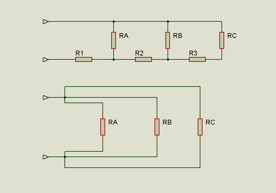

(#) Bakman válasza adam79 hozzászólására (») Máj 27, 2021 / 1
Ha valaminek 30 V kell, az általában nem sértődik meg 29 V-tól. Meg kell nézni az eszköz adatlapját, mettől-meddig fogadja el a tápfeszültséget.
Csillgponthoz egy egyszerű szemléltető kapcsolási rajz a mellékletben. Három fogyasztó, RA, RB és RC. Vezetékek/fóliasávok ellenállásait R1, R2 és R3 jelképezi. Ha pl. az RB fogyasztó nagy áramot vesz fel, akkor az R1 és R2 ellenálláson eső feszültségek miatt RA és RC kevesebb feszültséget kap, a GND pontok eltolódnak. Ha ez az eltolódás az erősítő bemenetén van, akkor viszonlyag nagy offszet feszültség is kerülhet a rendszerbe. Rontja a hangminőséget, torzítást okozhat stb.
A második esetben kb. mindegy, hogy melyik fogyasztó mennyi áramot eszik, azonos feszültséget kapnak.
Természetesen ez erősen idealizált kép, nem is pontos, a valóságban mindenhol vannak ellenállások csak ezek többnyire elhanyagolhatóak kis áramok esetén, nem nagyon számolnak vele. Ha a rendszerben van nagy áramigényű fogyasztó (vagy hosszú utat futnak be a tápvezetékek/fóliasávok), mint nálad a motor, akkor már erre is kell figyelni.

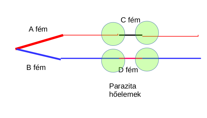

(#) kendre256 válasza exabit hozzászólására (») Máj 27, 2021 / 1
Szerintem elvileg nem okoz hibát.
Az egyik oldal (A fém) azonos anyagú vezetékébe beleteszel egy másik (C) fémet. A másik oldalba (B fém) pedig egy további (D) fémet. Ez a teljes körben négy további hőelemet hoz létre, A-C, C-A, B-D, D-B. Ezek páronként ellentétes polaritással vannak sorba kötve, azonos helyen (azonos hőmérsékleten) vannak. Az ezekben keletkezett feszültségek emiatt szerintem kioltják egymást.
(#) Bakman válasza kendre256 hozzászólására (») Máj 27, 2021 /
Ideális esetben kiolthatják egymást, ha helyesek a polaritások és a keletkezett hőelemek azonos feszültségeket generálnak.
(#) kendre256 válasza Bakman hozzászólására (») Máj 27, 2021 / 2
A keletkezett hőelemek feszültségének azonosnak kell lennie, mert a csatlakozó max. 20-30mm hosszú, emiatt a két parazita hőelem nagyon közel van egymáshoz, nyilván a hőmérsékletük is azonos. Helytelen polaritással meg csak úgy tudja bekötni, ha a hőelem hosszabbító kábelének vezetékeit felcseréli, de akkor nem a csatlakozó anyaga miatt lesz (egy sokkal nagyobb) hiba.
Elnézést, csak most esett le a tantusz. Csak egy csatlakozóról van szó...
