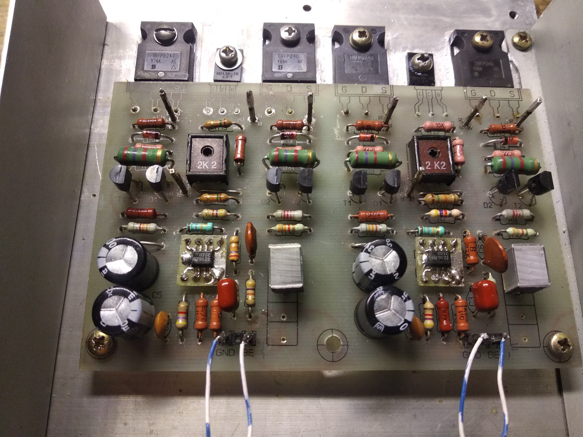

(#) metabo123 hozzászólása Ápr 20, 2021 /
Építettem (ismét) egy VF2-t egy Hi-Fi elpusztult végfokának kiváltására. Mindkét csatorna éledt, ahogyan az kell, viszont a kimeneteken 130mV és 170mV-ot mérek. Eddigi építéseim során ilyennel még nem találkoztam, általában 1-2mV szokott maximum lenni. Az R3 (51K) ellenállás értékének csökkentésével (47K-ra) elhanyagolható, 5-8mV változást érek el.
Ebben az erősítőben most a műveleti erősítő nem NE5534, hanem TL071 és nem DIL tokos, hanem SMD egy „segéd nyákon”. A megoldást a kényszer szülte, nem volt itthon más.
Okozhat ez ilyen tüneteket?
Működni működik, szól szépen, csak nem hagy nyugodni a dolog.
(#) reloop válasza metabo123 hozzászólására (») Ápr 20, 2021 / 1
Szia! Tegyél bele NE5534-et, a kapcsolás számol a bementi áramával. Ha ragaszkodsz a TL071-hez, akkor egészítsd ki offset kiegyenlítővel Bővebben: Link.
Szerk.: N1, N2 az 1. és 5. láb.
A hozzászólás módosítva: Ápr 20, 2021
(#) tothbela válasza metabo123 hozzászólására (») Ápr 20, 2021 / 1
Gondot okozhat még az is, hogy az adapter nyákon a negatív tápfesz bemenet és a nem invertáló bemenet között átvezetés van. Egy pici szivárgó áram is elég, hogy felerősítve viszonylag nagy kimeneti ofszetet idézzem elő.

(#) metabo123 válasza tothbela hozzászólására (») Ápr 20, 2021 /
Erre nem is gondoltam!
Nem szeretem én ilyen helyeken az SMD-s cuccokat, mert nem látok én már úgy és nem biztos, hogy tudok olyan tisztán forrasztani (vagy nyákot tisztítani), ahogy azt kellene.

(#) metabo123 válasza reloop hozzászólására (») Ápr 21, 2021 /
Kísérlet képen kipróbáltam a javaslatod szerint eltüntetni az offset hibát, de csak még durvább, voltokban mérhető hibát sikerült elérnem a kimeneten. 47K trimmer két széle az 1. és az 5. lábra, csúszka a negatív tápfeszültségre. Nem hinném, hogy elrontottam valamit, de nem sikerült.
Kiforrasztottam az IC-t az adapternyákkal együtt, beraktam egy IC foglalatot és kipróbáltam DIP tokos SMD NE5534-el és TL071-el is. Mindkét esetben 10-12mV lett a kimeneti DC. Tuti, hogy az SMD IC és az adapternyák volt a hunyó.
