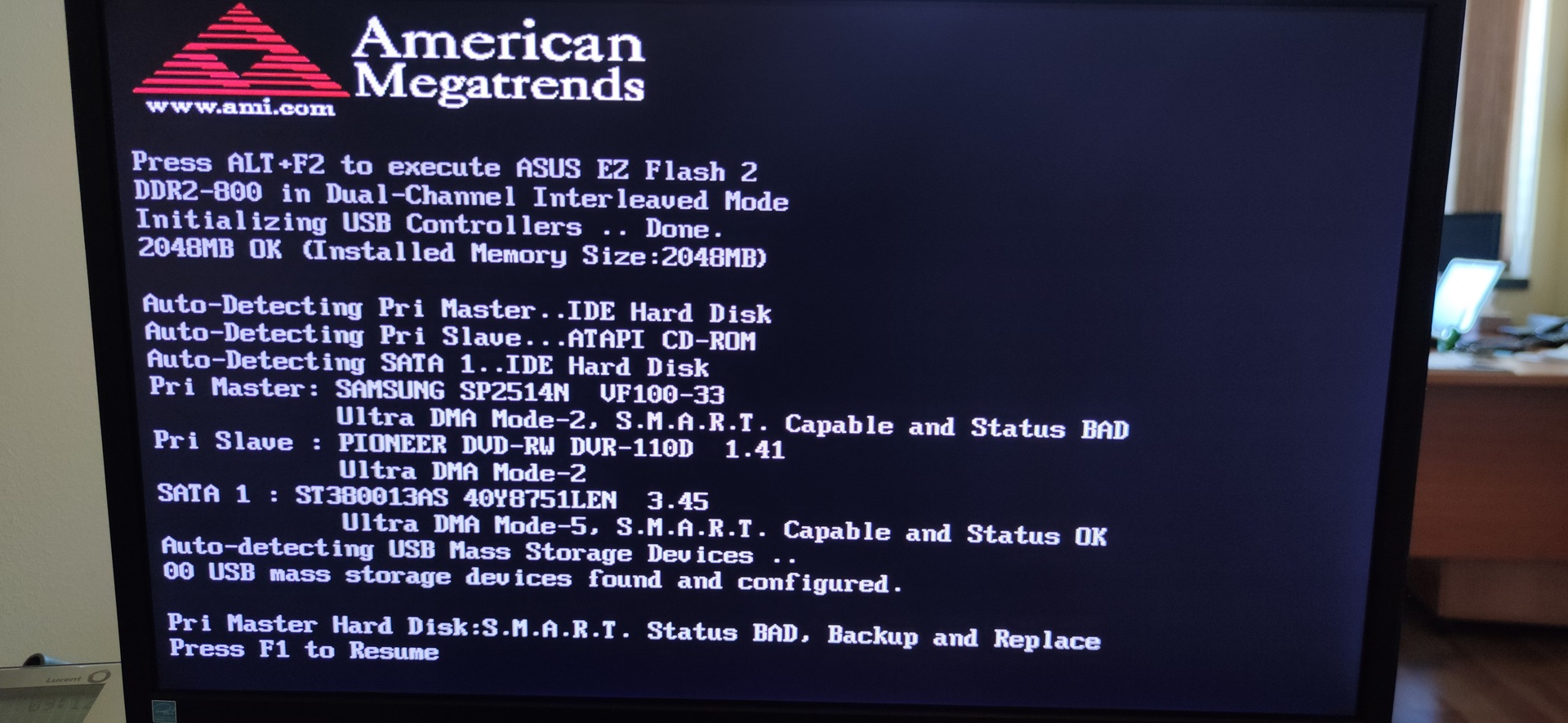

(#) vladcepes hozzászólása Ápr 13, 2022 /
Sziasztok! Az lenne a kérdésem hogy egy gép minden egyes újra indításnál ezt írja ki. Mit kell tenni hogy ne keljen mindig az F1-et nyomkodni? Nem nagy dolog de mégis.
(#) antiktelefon válasza vladcepes hozzászólására (») Ápr 13, 2022 /
Bios elemet ellenőrizted?
(#) kadarist válasza vladcepes hozzászólására (») Ápr 13, 2022 / 1
A mutatott szöveg szerint a vincsesztered haldoklik.
(#) vladcepes válasza antiktelefon hozzászólására (») Ápr 13, 2022 /
Nem de holnap kicserélem. köszi!
(#) vladcepes válasza kadarist hozzászólására (») Ápr 13, 2022 /
Ha elem csere után is ki írja ,akkor gondolom vincseszter csere . Köszönöm!
Ja hogy azt nem is ellenőrizted?
Azért ha kírja egy HDS infot igazán nézhettél volna. Ha az alapján a HDD haldoklik, akkor nyilván az az oka. De ez sem mai konfig, lehet érik cserére.
(#) villanyipi válasza vladcepes hozzászólására (») Ápr 13, 2022 / 1
Mindig mikor ilyesmit ír ki egy gép egyszerűen el kell olvasni, és ha nem ennyire pofon egyszerű is a dolog kiír egy hibaüzenetet melyre rákeresve tuti megtalálod a hiba okát, ez egy ügyes gép időben szól hogy lassan elveszik minden adat a primari master hdd-ről
A hozzászólás módosítva: Ápr 13, 2022
(#) pipi válasza vladcepes hozzászólására (») Ápr 14, 2022 / 2
Ha el szeretnél minden adatot elveszíteni, akkor a BIOS-ban kikapcsolhatod a SMART-ot, és akkor nem kell az F1-et nyomkodni, nem figyelmeztet többé az adathibára

(#) vladcepes hozzászólása Ápr 14, 2022 /
Köszönöm mindenkinek a hozzászólását! , mindegyikből tanultam, (bírom a humort is )
Igen: utána néztem, miután kérdeztem,(vagyis hogy mit írt ki a gép ), pipi zseni vagy (na jó ezt jó értelembe ) .,csak az a szerencse hogy erre a vinyóra most lett telepítve a Windows és ha el is vesztettem volna semmi baj,(na jó, látom a szomorú arcot) .
