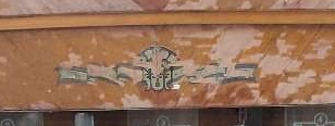

Az Edge telepítése után most már az Inkscape nyitja meg. Szép. - De azt nem tudom, mit kellene most tennem. Pl. egy nyomtató szolgáltatóhoz így elvihetem, hogy x mm nagyságban átlátszó matricát készítsen belőle? (Vagy ettől még messze vagyok?)

Ha megméred mekkora méretben kellene a matrica, akkor átméretezem akkorára és PDF-ben felrakom ide, azt már el tudod vinni és biztosan akkorára fogják nyomtatni, de hozzájuk is vinned kell ezt a fajta papírt, mert biztosan nem tartanak ilyet készleten. Ez nem sima matrica, hanem olyan, mint amiket annakidején repülőgép makettekhez adtak. Körbevágtad, beáztattad és átcsúsztattad a makketre. Vékonyabb, mint a normál matricák, amik szerintem nem is mutatnának jól egy ilyen rádión.
Viszont kérdésem, hogy a színek így megfelelőek-e, vagy változtatni kellene rajtuk, mert a felrakott kép alapján próbáltam belőni (ilyen szalagos orion logoból csak rossz mintát találtam), de kisgeri képein lehet látni egy jóval világosabbat is. A korábban felrakott fekete-barna-arany összeállítást egy normális színes lézernyomtató szépen ki tudja nyomtatni. Viszont azt a közel fehér színűt már olyan helyre kell vinni, ahol tudnak fehérrel is nyomtatni (pl. pólókészítőknél előfordul ilyen igény). Illetve, ha jól tudom, akkor ebből a papírfajtából is van olyan, ami nem átlátszó, hanem fehér, csak ott meg nagyon pontosan kell körbevágni a matricád, hogy a körvonalban ne legyen fehérség...

Ami képen nálam világosabb, de még jó minőségű, ott pont a matricáról van már a lakk leperegve, nem takarja semmi. Szóval az eredeti színe az olyasmi, amit ott látsz, inkább krémfehér a világos része, a másik két szín meg világosbarna és majdnem feketébe hajló barna. A lakk sötétít rajta természetesen normál esetben, ha rajta van. Magam részéről inkább profi helyen nyomtattatnám, ahol ilyen fehér jellegűt is tudnak készíteni. Megmértem pár ilyen szalagos emblémát, nálam mind 83mm széles. Pont ilyen makettekhez való alapanyagra tökéletes lenne, átlátszó alapon, az eredeti is ilyesmi volt. Óriási kérés lenne, hogy esetleg azt a széles lapos Orion feliratot is megcsinálnád így vektorosan? Bár értenék hozzá...

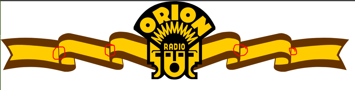

A feliratot is jó lenne megmérni. Magasság és szélesség is érdekes. Az emblémát átszínezem akkor valami hasonló krémszínűre, a barnák nagyjából jónak tűnnek... Holnap délután majd nekiugrok, nem nagy mutatvány

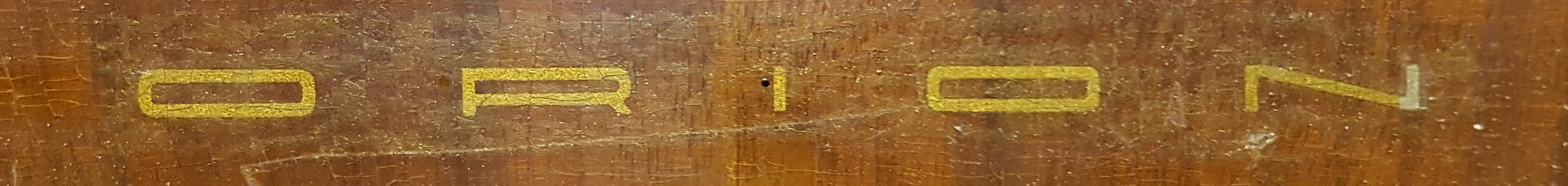

A felirat mérete: 120mm széles és 4,5mm magas. Az arányai miatt megpróbáltam minél pontosabban mérni. A betűket alkotó vonal vastagsága 1mm-nél talán kicsit vastagabb. A változatosság kedvéért ez viszont aranyszínű a lakk alatt is...
A szalagos emblémával kapcsolatban még annyi észrevételem van, ha nem baj, hogy a jelölt helyek egyforma vastagon lennének jók, a belső kettő mérete szerintem pont jó.
A színeket illetően szerintem megtarthatjuk az eredeti verziót is, meg a tervben levő átszínezettet is. Nyomtatási próbák úgyis lesznek azt hiszem...

A feliratból felteszek egy nagy méretűt alapnak, itt részletesen látszanak a betűk formái is.

OK, nem gond megcsinálni, csak 4 pontot kell odébb húzni hozzá...

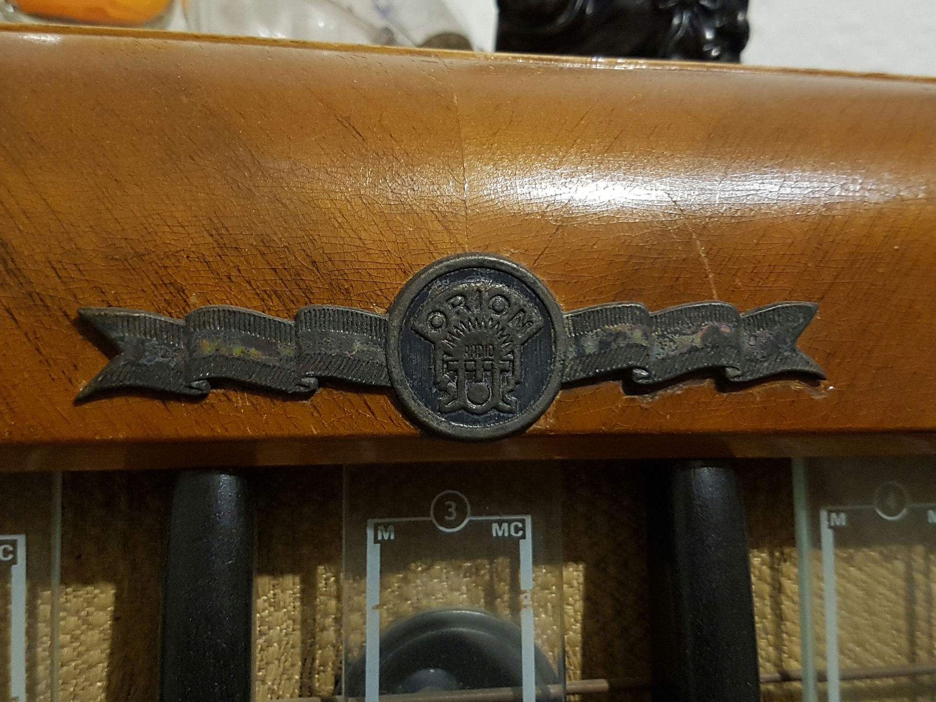

(A neten található, felújított 442-esek jó részén nincs jelvény. Vagy gyártottak úgy is, vagy az itt olvasható gondok miatt a felújítók lemondtak a pótlásról.)
(#) fgyj válasza bbb hozzászólására (») Máj 19, 2022 /
A fekete-barna-arany színösszeállítás lenne jobb hatású (azt hiszem).
A rádió érkezésekor ennyi látszott - ebből nehéz megítélni.

Gyártották úgy is, nekem 2 is volt és egyiken sem volt gyárilag. Van egy A117-esem is, ami ilyesmi külsejű rádió, ezeken szintén hol van, hol nincs valami dekor. Az enyémen pl. fémből van zászlós embléma.
Köszönöm a színváltozatott bbb! Szerintem minkettőt ki fogom próbálni. Az arany színváltozatból szerintem a javítás előtti verziót tetted fel újra

Itt van ismét. Reggel még nem figyeltem, s a CorelDrawX3 magyar változata sajnos csinál olyan hülyeségeket, hogy két pontot rak a fájlnévbe, így nem írta felül az előző exportot.
orion.svg

Tessék a felirat.

Kedves "bbb"! Köszönöm a sok segítséget. Letöltöttem a két (arany és krém) végleges, 85 mm-es átméretezést. Inscape-ben megnyitás, majd "Mentés másként" - "Hordozható dokumentum-formátum (*.pdf)" - az általa ajánlott paramétereket (köztük 96 dpi) nem változtattam. Így mehet a nyomdába? Milyen papírt kérjek? Ha a nyomdának nincs, mit lehet tenni? (Végül persze elviselem, ha esetleg nem lesz jelvény a rádión - de mivel láttam, hogy volt rajta, hát szeretném, ha újra lenne...)
(#) bbb válasza fgyj hozzászólására (») Máj 20, 2022 / 3
A 96dpi kicsi. Vedd fel legalább 300-ra!
Papírból olyat, amilyet linkeltem, az való ilyen matrica készítésére. De szerintem, ha ott elmondod, hogy mit szeretnél, akkor vagy ajánlanak ők papírt, vagy azt mondják vidd be te, esetleg el se vállalják.
