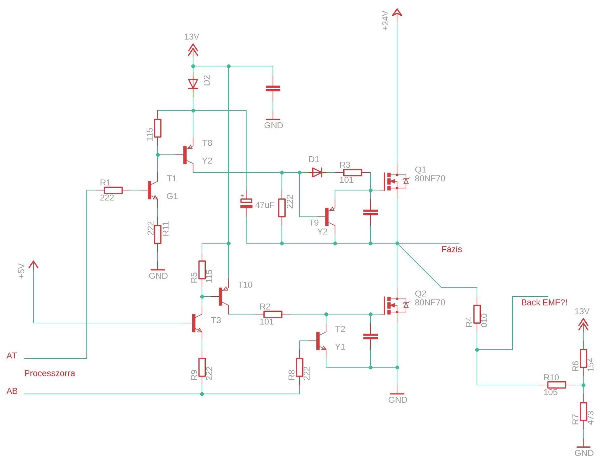

Lehet megpróbálom visszarajozni a H híd részét legalábbis az egyik felét, az nekem könnyebbség lenne.
Lemértem mind a 6 FET Gate-jét, illetve megpróbáltam visszarajzolni, de ezt még finomítom, ezért nem is teszem még fel.

Próbáltam visszarajzolni, majd még finomítok rajta de talán ez alapján már el lehet indulni.
Próbáltam méricskélni a proci megfelelő lábain, de valahogy nem az igazi, az is befolyásoló tényező, ha fordítva kötöm rá a motort pl, vagy ha eltekerem mondjuk egy "fél" fordulatot. Az "alsó" vezérlés nem négyszögjel már a procinál sem, hanem "fix" 5 v illetve a 3-as fázisnál veszi el egy pillanatra amikor épp próbálna indulni. Az ellenállás értékei az SMD kódok(egyelőre), a kondik értékeit nem mértem meg. A hozzászólás módosítva: Jún 10, 2022
A felső fetek meghajtó fokozatának tápellátása "csizmahúzogatós". Ha a 3. fázis alsó fetje be volt fixen kapcsolva, akkor a motoron keresztül az összes fázis felső fetmeghajtójának a kondija, a 47µF-os elkónak be kellett volna töltenie. Viszont a felső fetek gate megható jelek szinte ugyanazok, mint a kimenő fázisfeszültség. Ezek alapján a 47µF-os kondikat egyből cserélném, vagy legalábbis lemérném ESR-re, vagy ellenőrizném, hogy tényleg fel vannak töltve kb. 12V-ra. Működés közben rámérnék még a 13V-os és 24V-os tápkra is, mert azok beszakadása is hasonló gondokhoz vezethet. A működés előtti impulzusokkal feltehetően a forgórész pozícióját méri vissza. Ha elfordítod a forgórészt, vagy fázist cserélsz, akkor értelemszerűen másik fázisokkal kezdeményezi a működést.
Szép munka... A rajzról (amennyiben pontos) annyi máris látható, hogy a felső oldali fetek vezérlése pozitív logikával, az alsó oldali fetek vezérlése pedig negatív logikával van megoldva.
Ez annyit tesz, hogy a felső oldali vezérlés ami a prociból jön +5V akkor nyit a felső fet, és ha 0V akkor zár a felső fet. Ezzel szemben az alsó oldal ennek a fordítottja, tehát ha 0V akkor nyit az alsó fet, ha 5V akkor pedig zár az alsó fet. Tehát ennek tudatában kell folytatni a vizsgálódást. Ennek alapján pedig az is látható az ábrákból, hogy az 1-es és 2-es fázis alsó fetjei nem kapnak vezérlést, tehát egyfolytában nyitott állapotban vannak, sose zárnak. Ha jó a feltételezésem, akkor ezt okozhatja az alsó fetek SG zárlata, vagy az előtte lévő T2 tranzisztor EC zárlata is. Kissebb eséllyel akár a T2 EC -vel párhuzamos kondi zárlata is... A következő körben javasolnám az említett két alsó oldali fet útvonalán keresgélni... És jó volna ha magán a procin a vezérlést is megnéznéd, ott a GND -hez képest 5V -os vezérlőjeleket kellene látnod, a három felső és három alsó oldalit. Két csatornás szkóppal fázisonként egyik csatornán az alsó, másik csatornán a felső oldali vezérlést mérni. Az alsó oldalin sima négyszög jelet kell látnod, a felső oldalin kb ugyanazt de PWM -el modulálva. Egy kommutáció egyébként hat szekvenciából áll, és a szkópábráid alapján úgy néz ki, hogy ebből nálad egy jó, öt hibás. A hozzászólás módosítva: Jún 11, 2022

Nos a sárga az a "felső" vezérlés a kapcsolási rajzon "AT" jelőlésű pont.
A kék pedig az "alsó" kapcsolási rajzon "AB" jelöléssel. (a nyáklapon is ezek a jelölések vannak). Most nem tudom, hogy én rontok el valamit, vagy ez tényleg ennyire sz@r... az alsó kép csak rá van "nagyítva" más az idő alapja. Ha megforgatom egy kicsit a motort, akkor egyből mindhárom fázis alsó vezérlése nullára vált. A hozzászólás módosítva: Jún 11, 2022
GND és a kondi plusz között mértem, akkor majd ezt is pótolom, addig itt 3db kép amikor bekapcsolom akkor megjelenik a 13.5V utána, pedig egy egy kis tüske, nem tudom ez mi csak érdekesség., A mérést pótolni fogom.
Na hát ez nagyon érdekes. Ezekből úgy néz ki, hogy csak az alsó fetek vezérlésében van állapotváltozás, tehát ott kimegy a LOW és HIGH szint is.
A felső vezérlésben meg nem látni semmit, legalább is semmi olyat, amit kellene. Gyakorlatilag csak LOW szinten van mind a három felső fet vezérlése. Van egy tűimpulzus az 1-es fázison ugyan, de az semmi. Valamint az a három csúcsos szinusz hullám se tudom hogy kerül oda, mert olyannak ott semmi keresnivalója nem lenne. Ha a három alsó fet vezérlése kimegy, akkor nem értem, hogy az előző mérésnél miért csak a 3.-ik fázis alsó fetjén van gate jel? A másik két fázis G lába nem kap tápfeszt? Meg kellene nézni a T3 tranzisztor bázisán megvan e az 5V, és ha igen, akkor az kinyit, ez által a T10 tranzisztor bázisát testre húzza, ami szintén kinyit, és így kerülhet a hozzá tartozó FET G lábára vezérlő feszültség. Ha valamelyik tranzisztor (esetleg az R2) szakadt, nem kap vezérlő feszültséget a FET, így nem is tud kinyitni... A hozzászólás módosítva: Jún 11, 2022
