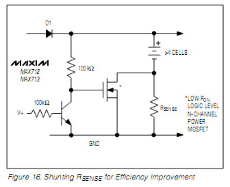

MP3/4 emhez tervezek egy tápellátó elektronikát, ami áll egy DC/DC ből, meg egy töltőelekttronikából. Töltőelektronikánál akatdam fel egy kicsit. MAX713 IC vel épül fel, ez egy söntön méri az áramot, amit a töltés után illene ugye rövidrezárni (alacsony Rds on MOSFET...), ez nem is probléma, de az adatlapban számomra furán oldották meg ezt a feladatot: (15. oldal / 16-os kép, és a szöveg a képek felett.. ) MAX713 adatlap szóval a lényeg : egy N csatornás mosfet tud negatív előjelű Ids áramot is vezetni? (ezért van benne a védődióda nem? A sönt miatt pedig nem lehet akkora faszültség, ami azt kinyitná, és a kapcsolás szerint a FET nek kellene vezetnie a negatív Ids áramot. Lehetséges ez? (A kisütő csúcsáram értéke 600mA.)) csatolom miről is van szó
Alapvetően ha egy MOSFET-re a G-S közé pozitív feszültséget kapcsolsz, akkor a D-S között mindkét irányba vezeti az áramot. Ha a G-S között a feszültség nulla, akkor csak egyik irányba tudja átvezetni, arra, amerre a belső dióda megengedi. De a belső dióda nem úgy van pluszban beletéve, hanem a gyártástechnológiából ered. Persze gyakran jól is jön, hogy van ez a dióda, de itt most nincs szerepe.
Tehát a kapcsolás amíg tölti az akkut, addig az ellenállást nem zárja rövidre azért, hogy tudja mérni az áramot. Ha viszont megszűnik a betáp, akkor a mosfet gate-jét az akkufeszültség a 100k ellenállások keresztül felhúzza (ugye itt áram nem folyik, vagyis az akkut nem meríti), tehát a sönt rövidre lesz zárva, és így nincs veszteség a söntön.

igen tudom, hogy a dióda az a gyártástechnológiából eredően van ott.. a lényeg nekem az volt, hogy a fet, ha Ugs poztiv, akkor mindkét előjelű Ids-t képes vezetni. névleges áramot mindkét irányban tudja, nem károsodik ? erőől nem volt szó a suliba, felépítéséből következően kizárni pedig nem lehet. ![]() az akkuból pedig használat esetén kifelé folyik az áram-> -Ids..
Ugyanazt az áramot tudja mindkét irányban.
